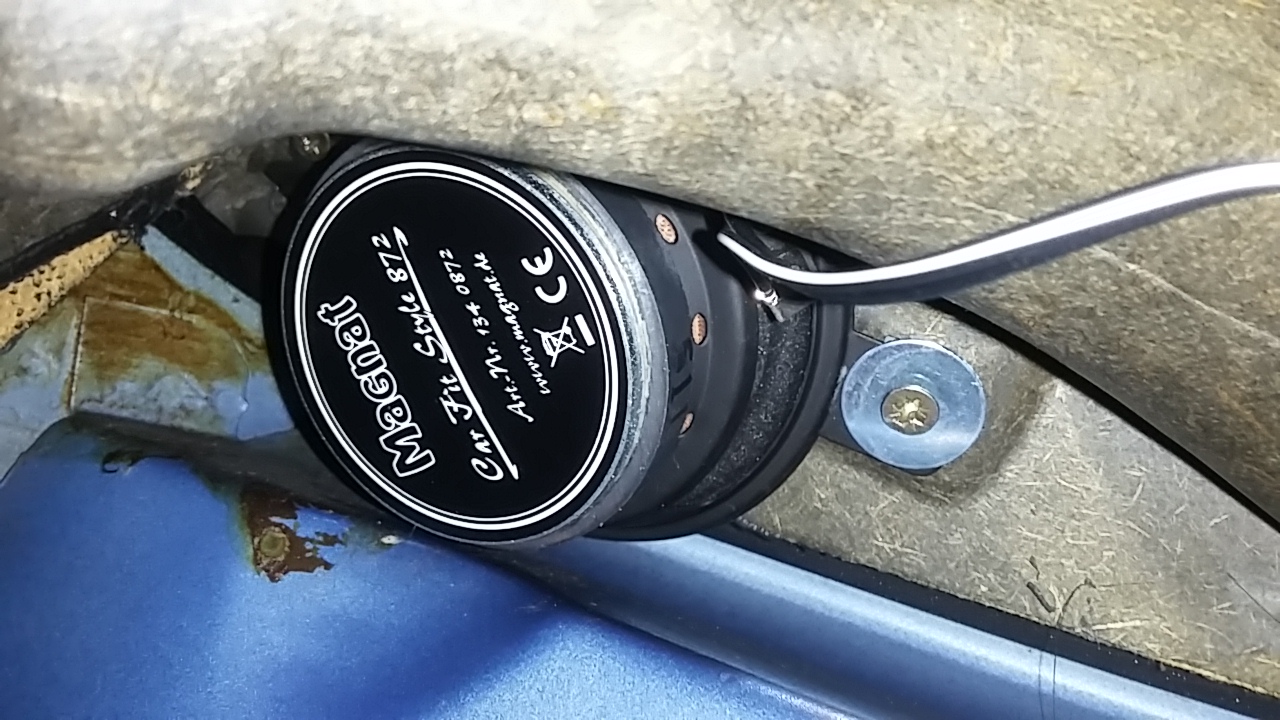

    Was ähnliches habe ich auch gemacht...also jvc Radio ohne cd, kleine Lautsprecher im Armaturenbrett links und rechts und hinten unter die Seitenteile plus aktiver Subwoofer unterhalb der Beifahrerseite. Klang ist mehr als ausreichend und bis auf das Radio sieht mann nichts...
