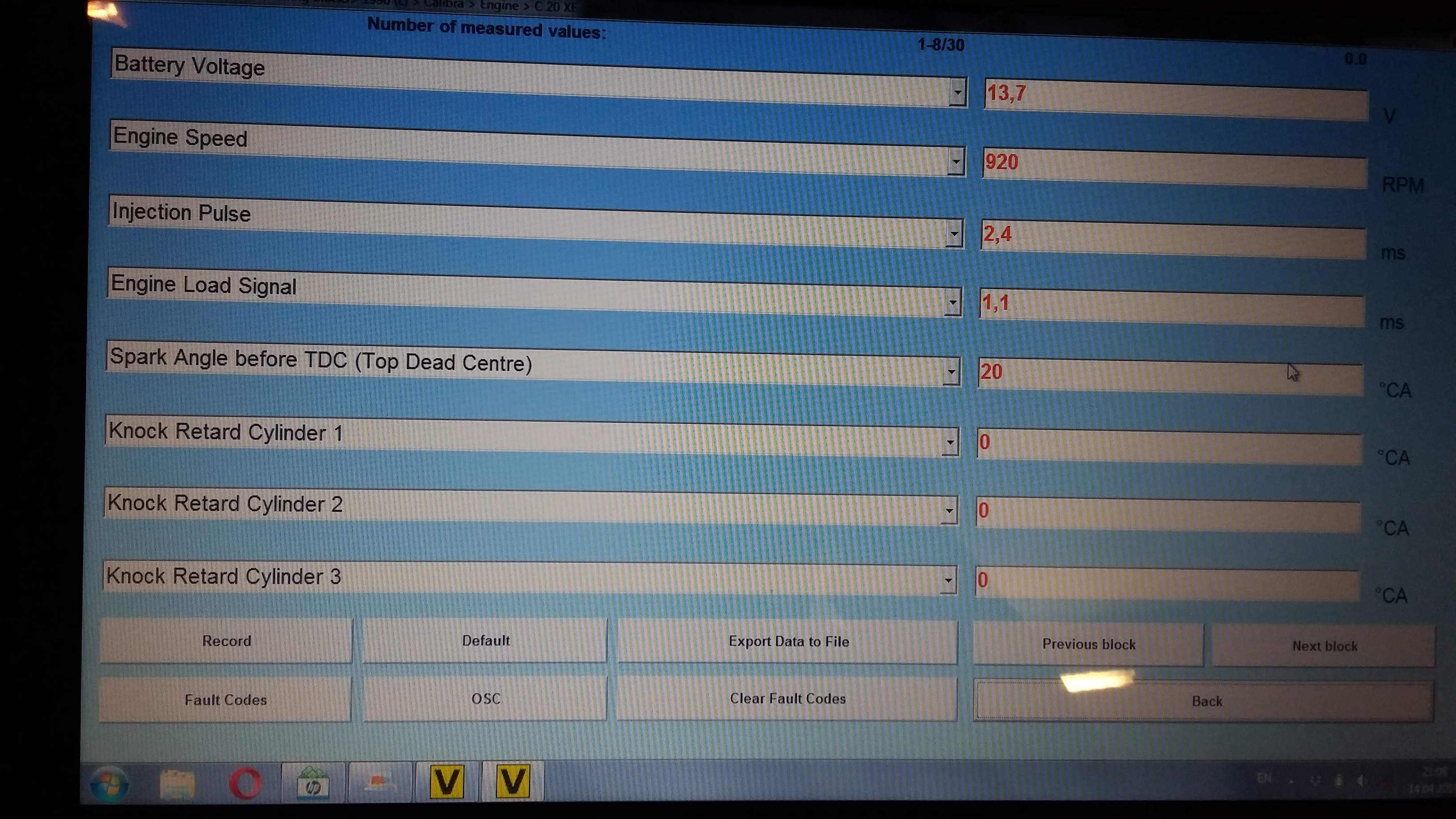

Reden wir hier über den 16v Motor? Ist er ein Motronic 2.5? Meiner läuft auch nicht richtig. Der LMM zeigt werte mehr als 100 kg/h wenn die Sollwerte 10-13 kg/h sind. Ich habe sogar zwei probiert und beide zeigen genau die gleichen Werte. Kann jemand die Sollwerte bestätigen oder hier mitteilen was er bei seinem misst?

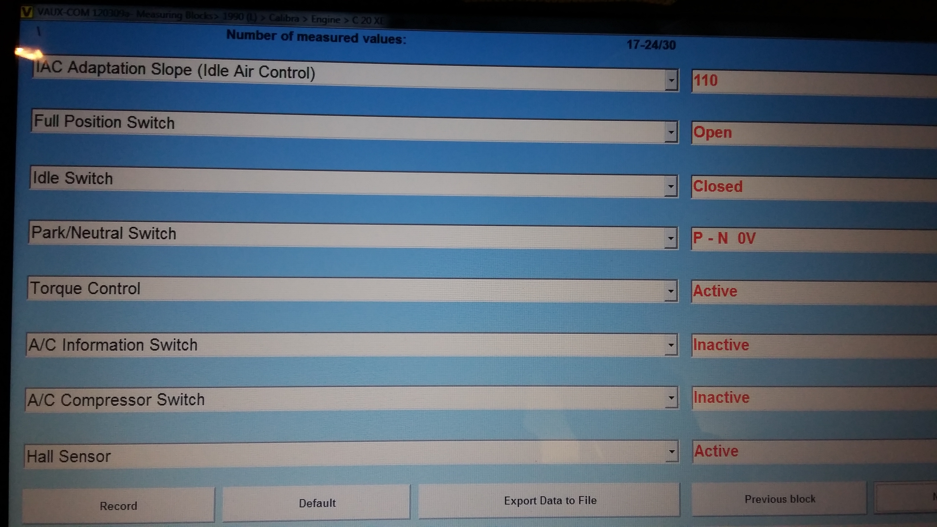

Ich habe im Software alle Baujahre und Modelle probiert wo der c20xe mit m2.5 drin war und beim Calibra vom 1990 hat es geklappt.
Das habe ich mit Vaux-com 1.20309a gemacht. Mit opcom habe ich noch nicht probiert. -
