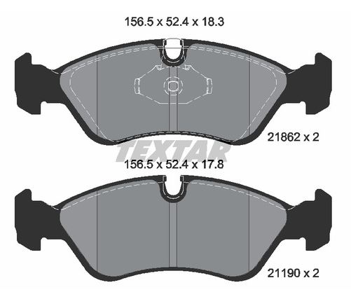

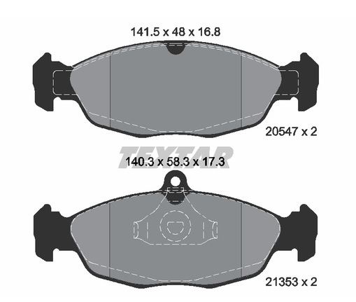

Bis auf die Beläge passt doch alles oder? Ich glaube du hast die Beläge für die nicht belüftete Variante genommen...

Zu deiner zweiten Frage, ich habe vor meinem c20xe Umbau auch die Bremssättel vom Astra in 236x20 verwendet, ohne irgendwelche Probleme mit den Belägen. Bist du sicher, dass du die richtige Beläge hast? Es gibt zwei für den Astra F und die sehen ähnlich aus:Außerdem, da im GTE die originalen Sättel einen Kolben mit 52mm Durchmesser haben, würde ich vermuten, dass du dadurch eventuell Problemme mit der Eintragung hättest. Nimmst du den bkv und hbz vom GTE, also 20mm hbz und 200mm bkv mit 3/25 Minderer?
