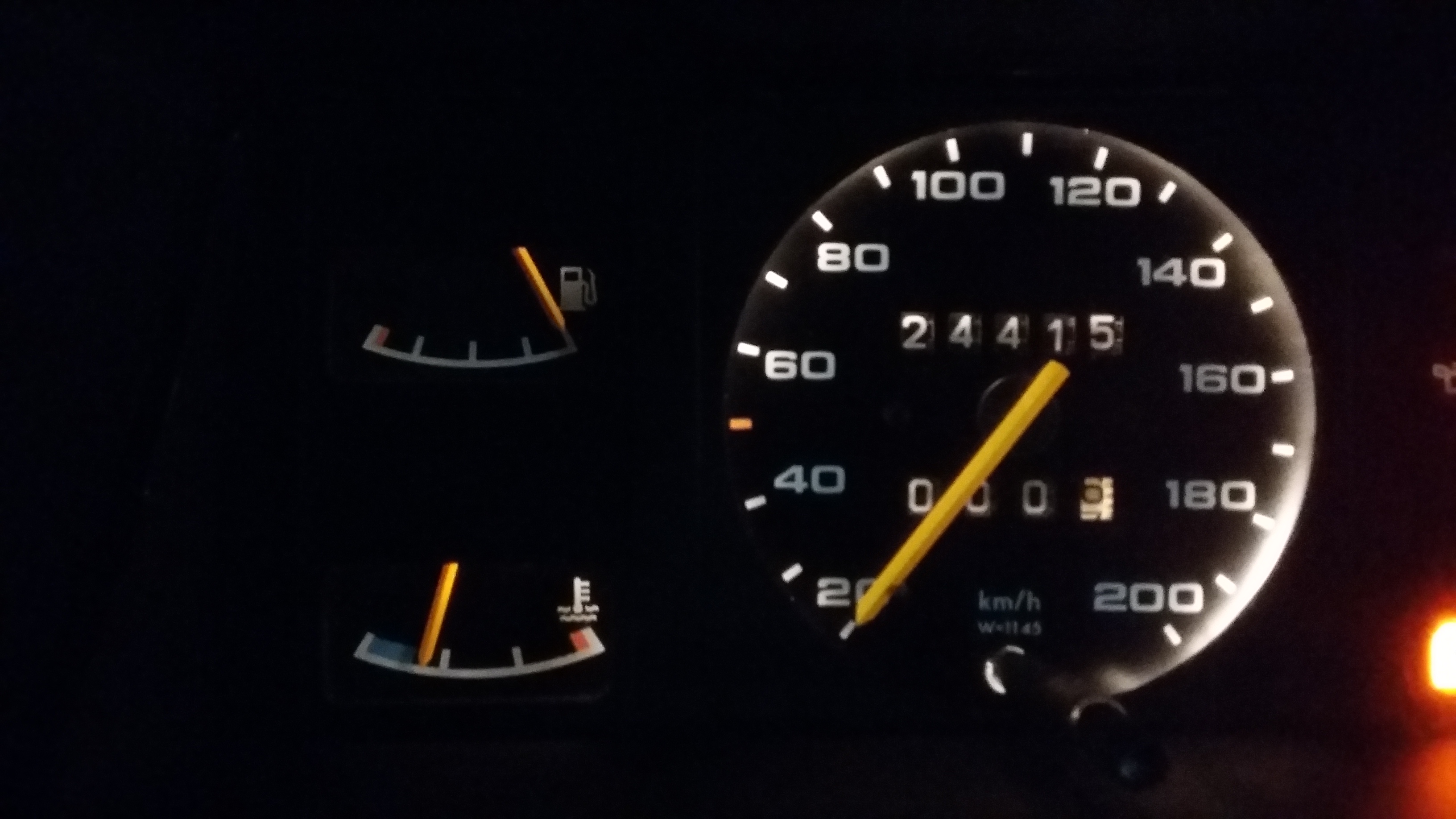

Mit der Beleuchtung habe ich die originale Version kopiert...und zwar beim Tacho ohne DZM gibt es um den Tachometer einen Ring aus Plexiglas. Ich habe mir also eine Plexiglas Scheibe gebastelt, die zwischen vordere und hintere Tachoseite festgeklemmt wird. Außerdem habe ich weißen Folien verwendet, die einen riesigen Unterschied zu der Beleuchtung gemacht haben und dazu die Wände mit Alu Klebeband foliert.. Als Leuchtmittel habe ich gleiche wie die originale genommen aber mit 2W statt 1,2W.
