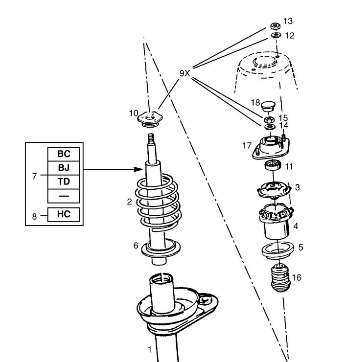

ich fahre die E federbeine in meinem D. Ich habe das Federbein vom E.Die Federn, Federteller und Domlager vom D. Ich meine die Stoßdämpfer sind eh gleich zumindest stand bei meinen Bilstein b8 drauf für Kadett d/e. Spurstangen müssen von links nach rechts getauscht werden wegen den Spurstangenköpfen. Eine Tieferlegung durch das Federbein habe ich nicht bemerkt kann also wenn nur minimal sein.
GrüßeWie hast du die D Federn auf die E Federbeinen hingekriegt? Sind die zylindrisch oder konisch deine Federn?
