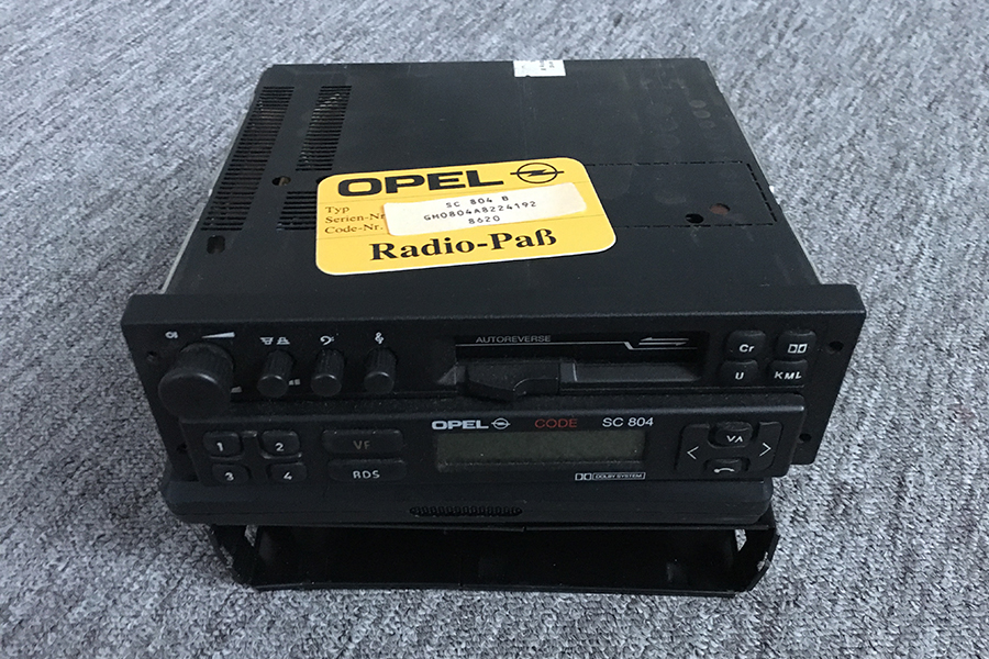

Wenn ich kein Fun Radio bekomme, dann kommt mein SC804B mit Umbau auf AUX-In rein. Das liegt schon parat.
Hallo Frank
Könntest du mal bitte erklären wie das mit den AUX-In umbau funktioniert?Gruß Sebastian
