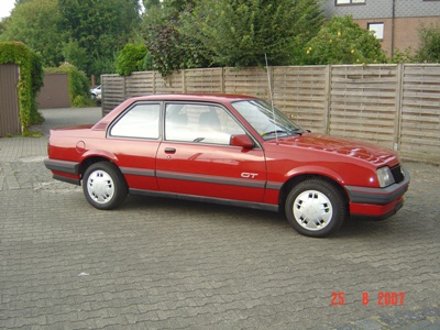

Mein Name ist Rainer, und ich bewege mich gerade auf die 50 zu. Ich mag alte Kisten,- und Kartonautos.
Ich bin Stolzer Besitzer eines Ascona c den hier aufgrund des Legosystems mit Sicherheit viele kennen werden. Der Kadett D war ja quasi der Vorläufer in Sachen Frontkratzer.
Ich hatte mich aufgrund der Motorengleichheit hier angemeldet um die ein oder andere frage stellen zu können. Leider war es bisher so das dies hier nicht ganz so gut funktionierte, aber schauen wir mal wie sich das entwickelt.
Und damit Ihr wisst um welches Auto es sich handelt, gibt's mal was zum gucken.
