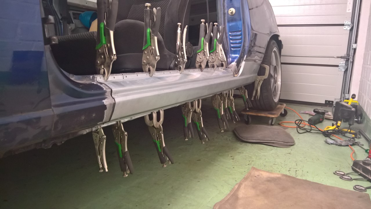

Es sind paar Tage vergangen und es hat sich etwas getan

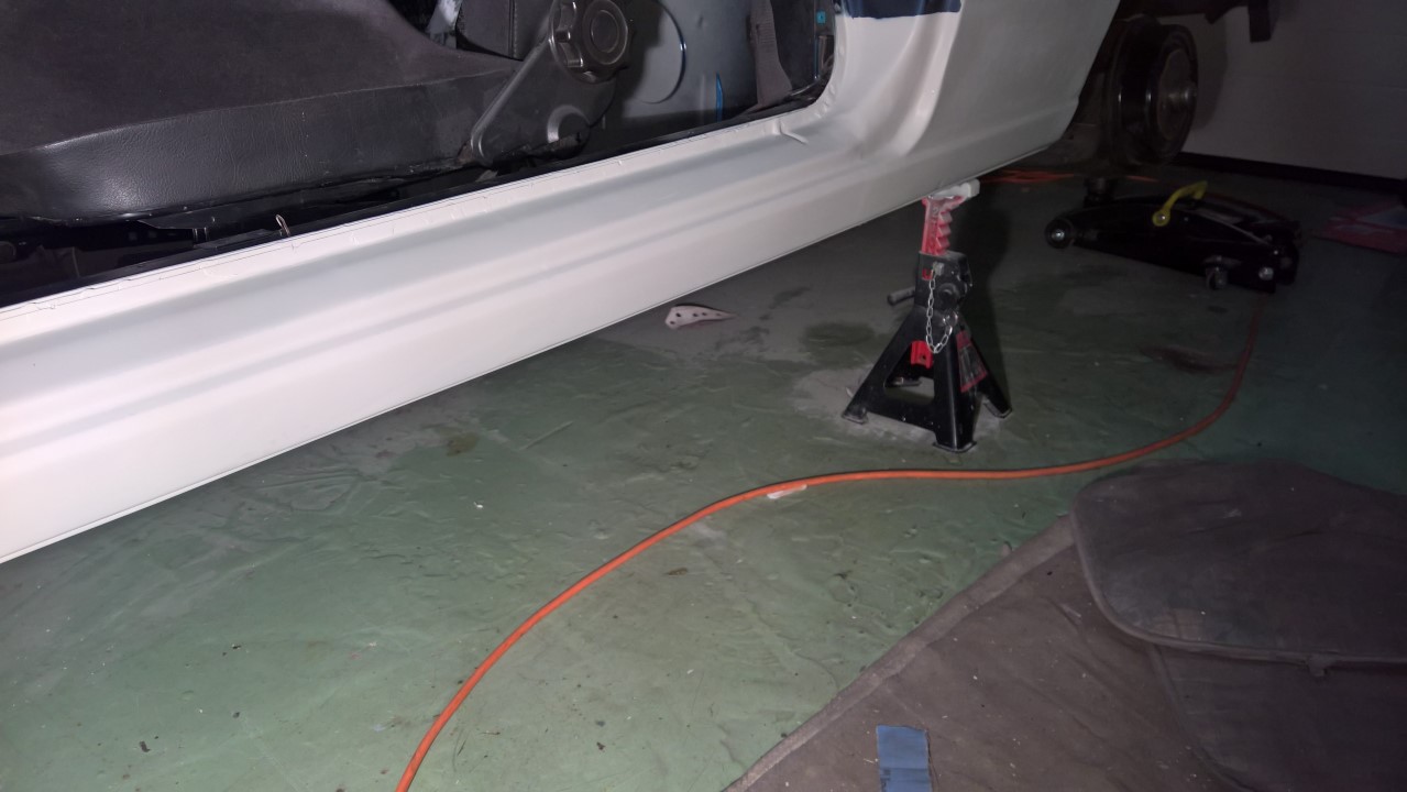

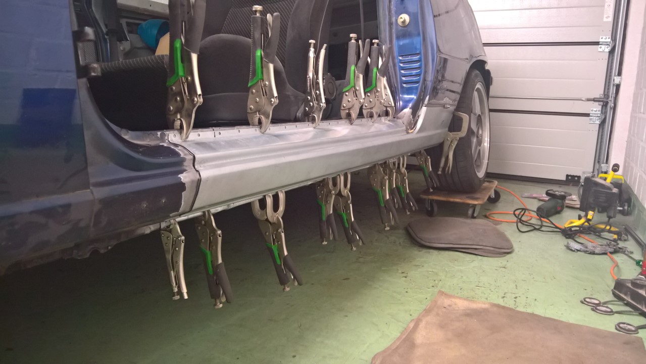

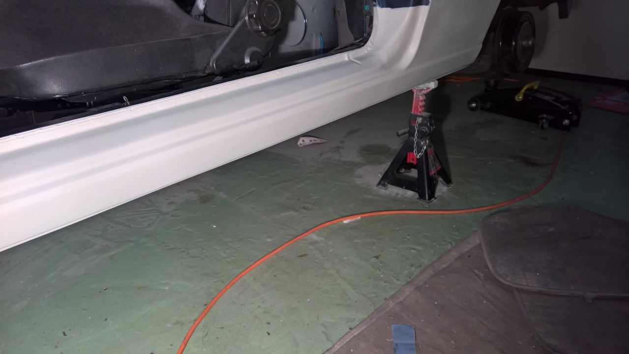

Ich habe den linken Schweller rausgerissen, den Innenschweller ordentlich gereinigt und mit Rostschutzfarbe behandelt, Reparaturschweller 1000 mal angepasst, stückchen zugeschnitten, ein wenig gedengelt und wieder zugeschnitten, an alten blechen das schweißen geübt, bis ich keine Löcher mehr ins Blech gebrannt habe und unter fachkundiger Beratung befreundeter C Kadett Fahrer den neuen Schweller reingeschweißt
Im Anschluss gespachtelt und gefillert wie Weltmeister, jetzt ist das Teil fertig um lackiert zu werden.
Am rechten Schweller habe ich erstmal einen kleinen Flicken gemacht, der ist nächstes Jahr dran...
Es steht noch Hohlraum versiegeln mit Fluid Film an.
Unterm Strich kann ich nur sagen, verdammt viel Arbeit, wenn man es richtig machen möchte, ich habe aber sehr viel dabei gelernt und Spaß hat es dann auch noch gemachtLG Sebastian

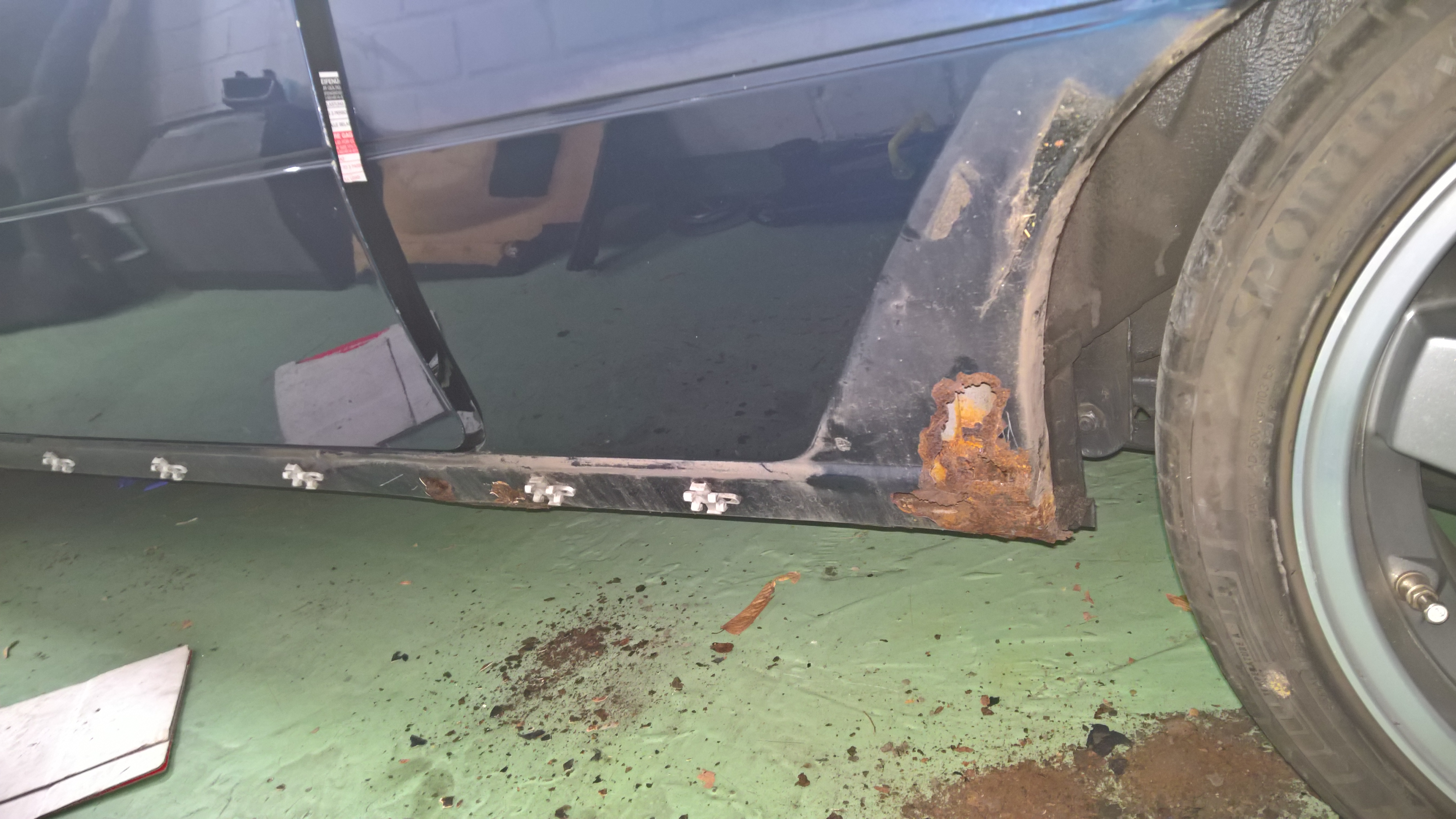

Hallo zusammen,
habe gerade das komplette Innenleben rausgenommen und die Schwellerverkleidung auf der rechten Seite demontiert.
Der rechte Schweller ist auch durch, zwar ganz minimal und nicht so schlimm, wie auf der linken Seite, aber durch...
