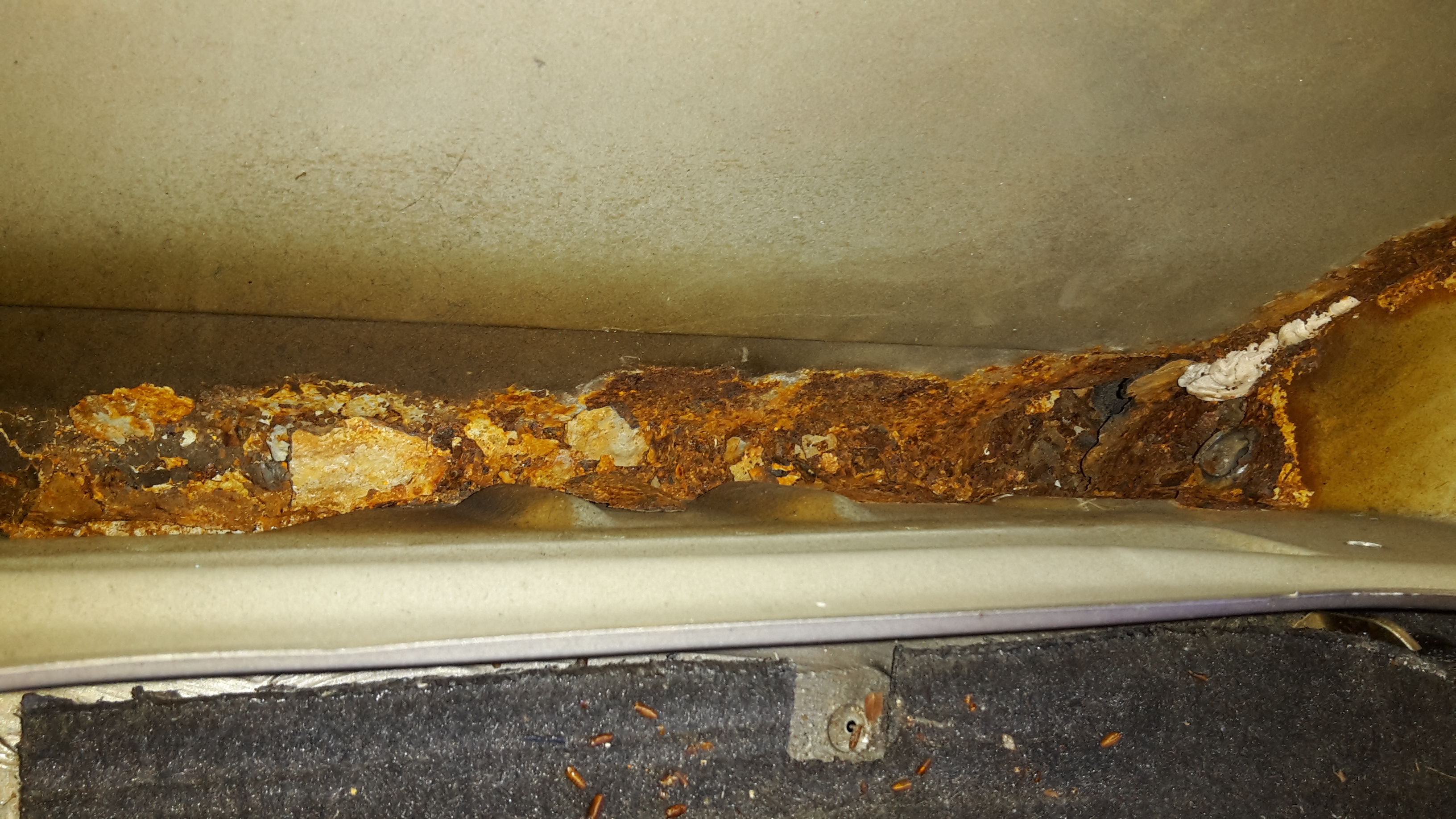

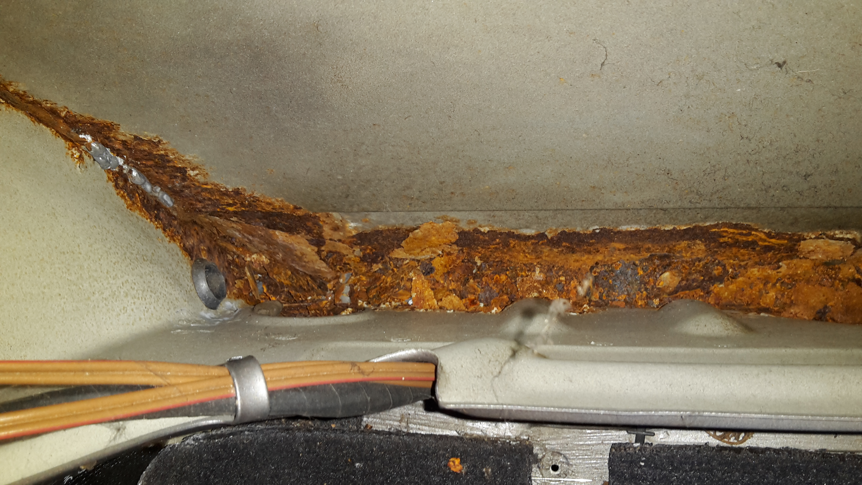

Mittlerweile ist der „Frisco“ im Innenraum so gut wie nackt.
Als nächstes wollte ich das Schiebedach ausbauen. Für nützliche Tipps wäre ich dankbar
Die ersten Rostnester oder besser Wucherungen habe ich jetzt auch gefunden (siehe Bilder).
Bin gespannt was nachher von der Karosse übrigbleibt.
