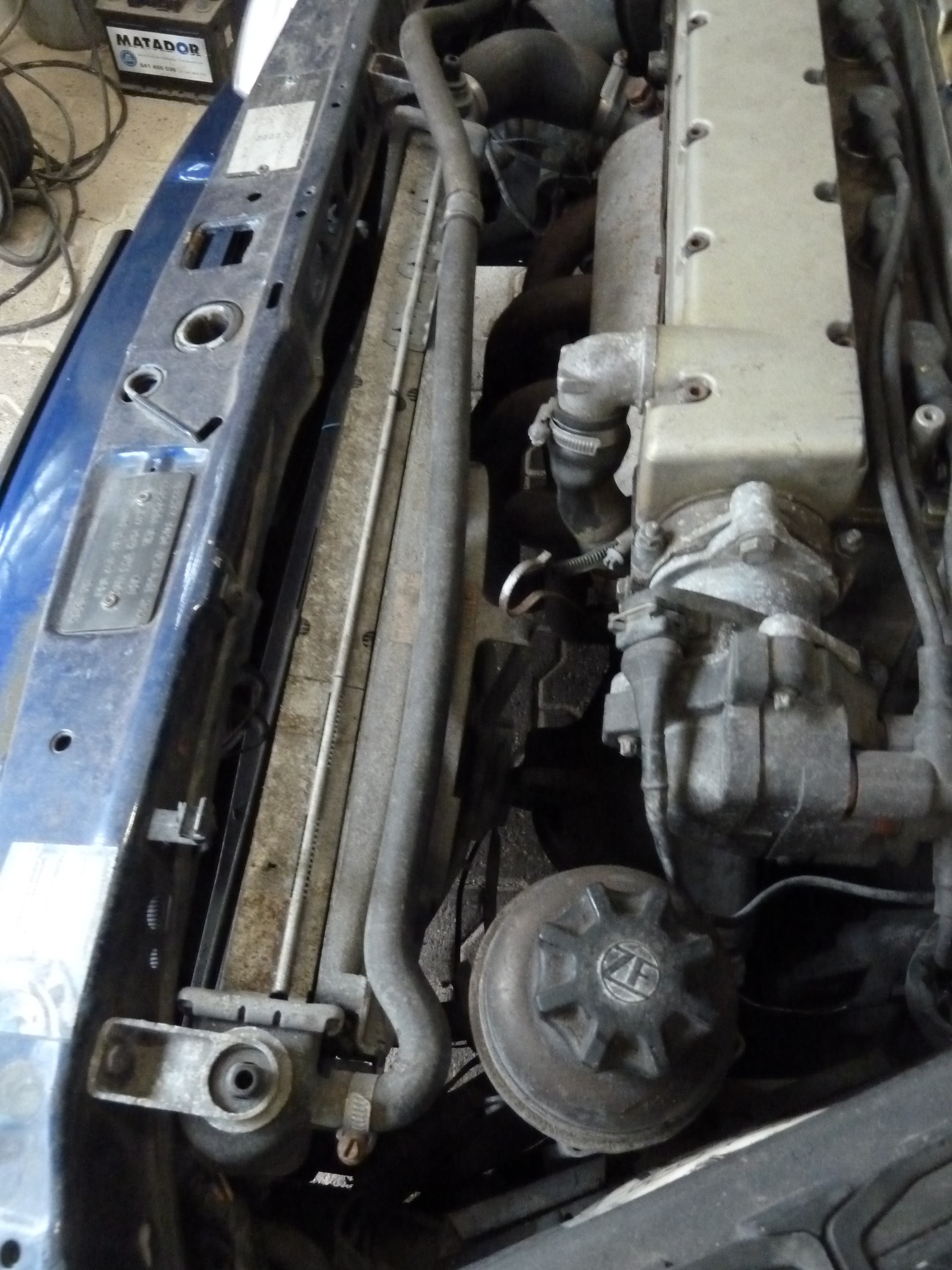

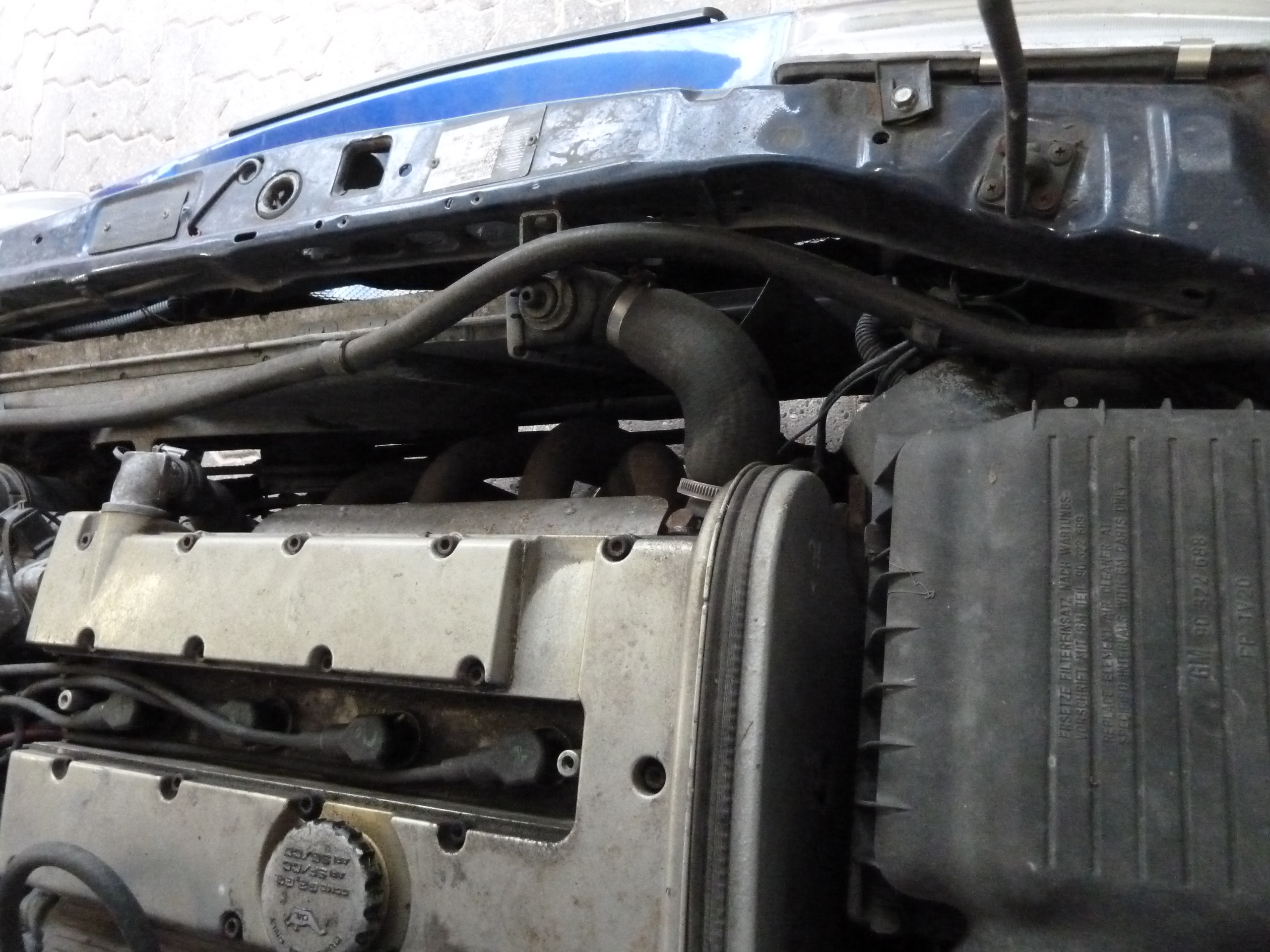

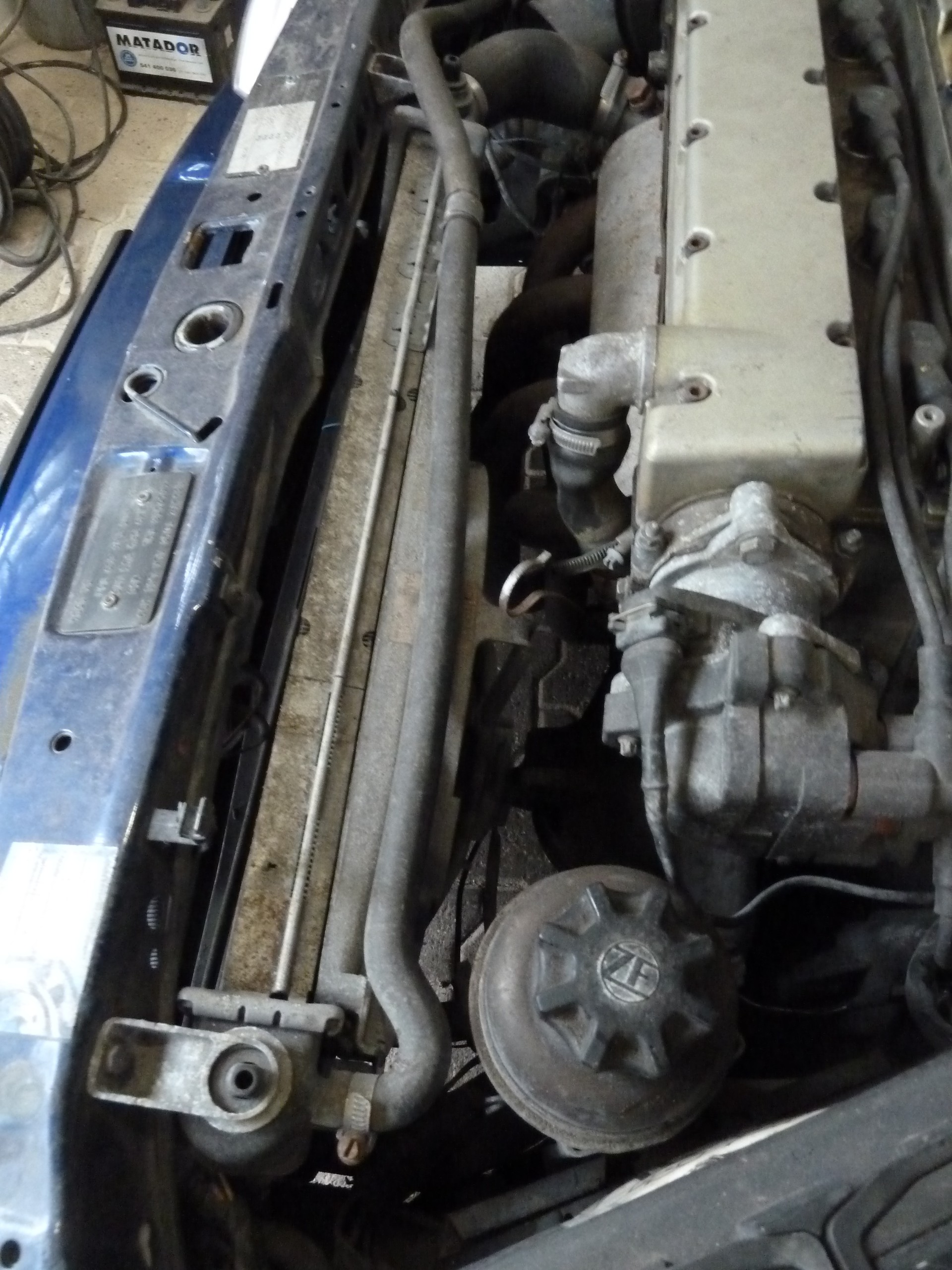

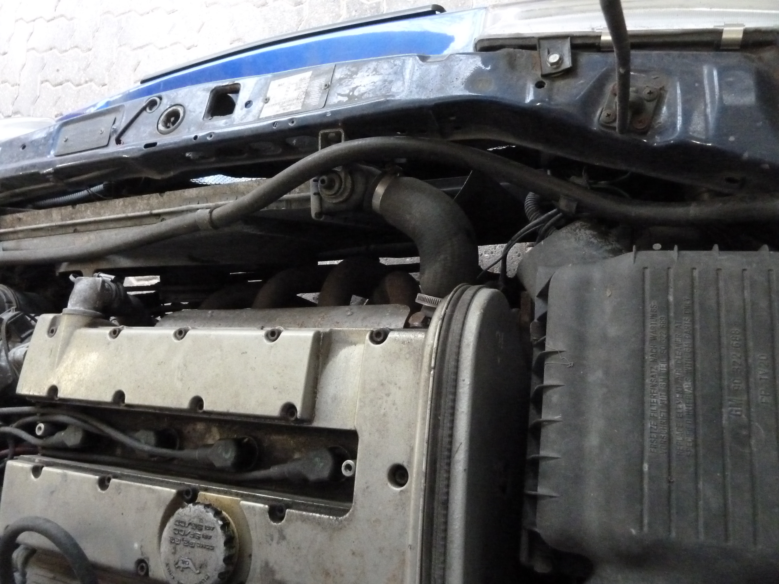

Ich hab noch eins wo die Befestigung des Oelkühlers zu sehen ist!
Ich hab zwei Bilder vom Kühler ist ein 89 16V
vielleicht kannst du was damit anfangen
