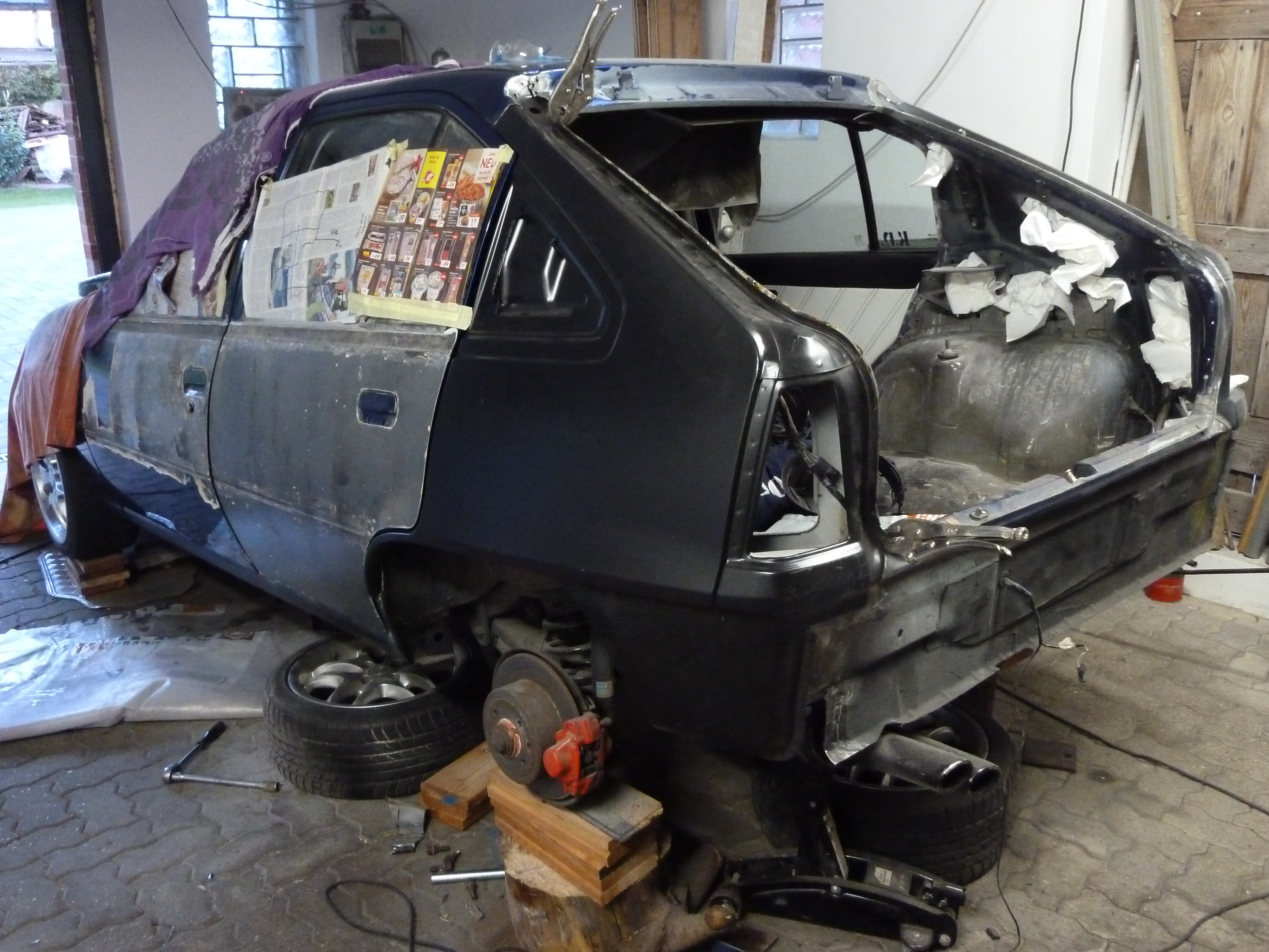

beidseitig das Loch 7mm und die Fläche die ich schleife ca 15x15mm
ich bohre erst die Löcher und nehme dann immer eine Schruppscheibe und lass die Flex langsam laufen, schleife dann leicht über das Loch man sieht dann den unterschied wo das Zink ab ist. Mit einer drahtbürste oder Fächerscheibe verschmiert man nur den Zink.
