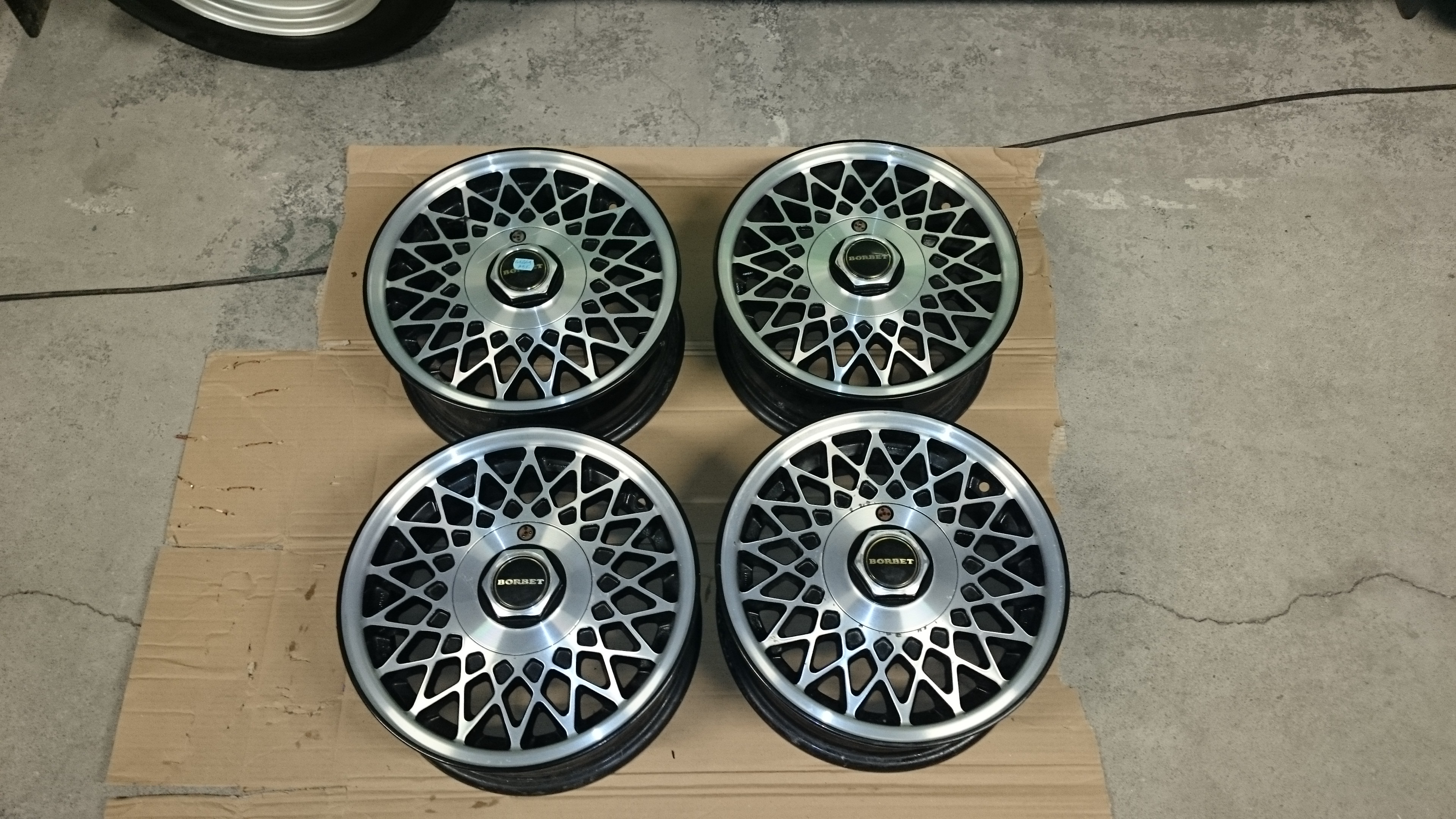

.Probehalber werde ich die Borbet auch mal auf meinem CC draufstecken... Mal sehen wie das ausschauen wird
Danke
Für die Borbet B muß ich noch Reifen besorgen. Und das Beste die Felgen haben eine ABE für den Kadett E in allen Karosserievarianten
Dazu noch ein paar Bilder. Nicht der Überflieger aber einen vor der Schrottpresse gerettet.
