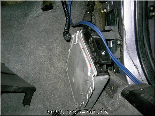

    bin fast fertig mit dem Umbau auf 16V... ist ein Cabrio mit orginal 1.6i gewesen.
    Der Alte Kabelbaum zum Steuergerät der Beifahrerseite hatte den Anschluß ans Steuergerät und noch einen weiteren Fünfpoligen. Der neue Kabelbaum vom 16V jedoch hat nur den Anschluß ans Steuergerät. Nun meine Frage, muss ich den anderen Stecker mit den 5polen auch belegen und wenn ja mit was??? Habe am 16V keine anderen anschlüsse im Beifahrerraum. Auf dem Bild ist er links vom Steuergerät zu sehen

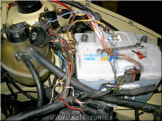

    dann noch was viel wichtigeres... beim Versuch zu starten ist mir der halbe Kabelbaum zum Kraftstoffpumpenrelais verschmort... und zwar das Kabel 87b...
    Wo für das ist, weiß ich nun schon, aber wie kann es passieren??? Habt ihr da schon erfahrungen drin? Kann mir beim besten willen nicht vorstellen, was das sein soll. Auf dem Bild ist mal ein wenig zu sehen vom Verschmorten...
