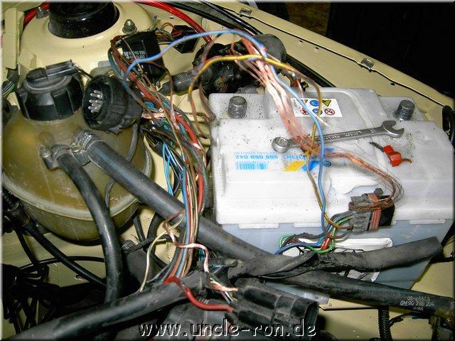

    Hallo zusammen,
    nachdem ich ja den Stecker immer noch Suche, habe ich den Kabelbaum innen abisoliert um zu súchen. Nix gefunden. Jetzt habe ich mal ein Bild vom Kabelbaum gamcht. Vieleicht könnt ihr mir weiter helfen.
    Ich brauche eigendlich nur das Kabel für die Motorkontrolleuchte im Tacho. Den Rest kann ich eh nicht gebrauchen, wegen Bordcomputer habe ich nicht verbaut.
    Wollte ja eigendlich nach Oschersleben damit fahren, aber ich bekam und bekomme immernoch nicht den 5ten Gang rein... Getriebe im Arsch... naja gibt schlimmeres.
