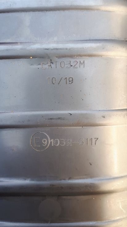

da ich eher früher als später meinen Kat erneuern will, wollte ich mir mal das Angebot im Netz anschauen.
Ich würde mich sehr gerne irren, aber den absolut einzigen lieferbaren Kat, den ich gefunden habe, ist dieser hier:
Powersprint Katalysator mit 200 CPSI (powersprint24.de)
Und bei diesem "Motorsport-Kat" sehe ich keinen Hinweis auf ABE oder E-Prüfzeichen, sprich, ob er für die Straße zugelassen ist ?
Habt ihr noch einen Tip ?
Danke und Grüße

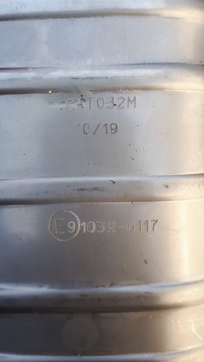

Ich habe den besagten Kat am C20ne. Trifft alles zu, eine Nummer steht drauf. Die Nummer besagt halt nur, dass es ein geprüfter Kat ist. Hat mir für die Eintragung nichts gebracht. Für eine Einzelabnahme müsste ein Abgasgutachten erstellt werden, prüfaufwand um die 10.000 Euro wurde mir gesagt
Habe auch das Rohr von Novus drunter und einen Powersprint Kat eingeschweißt. Passt gut und ist nicht so teuer wie hjs.
