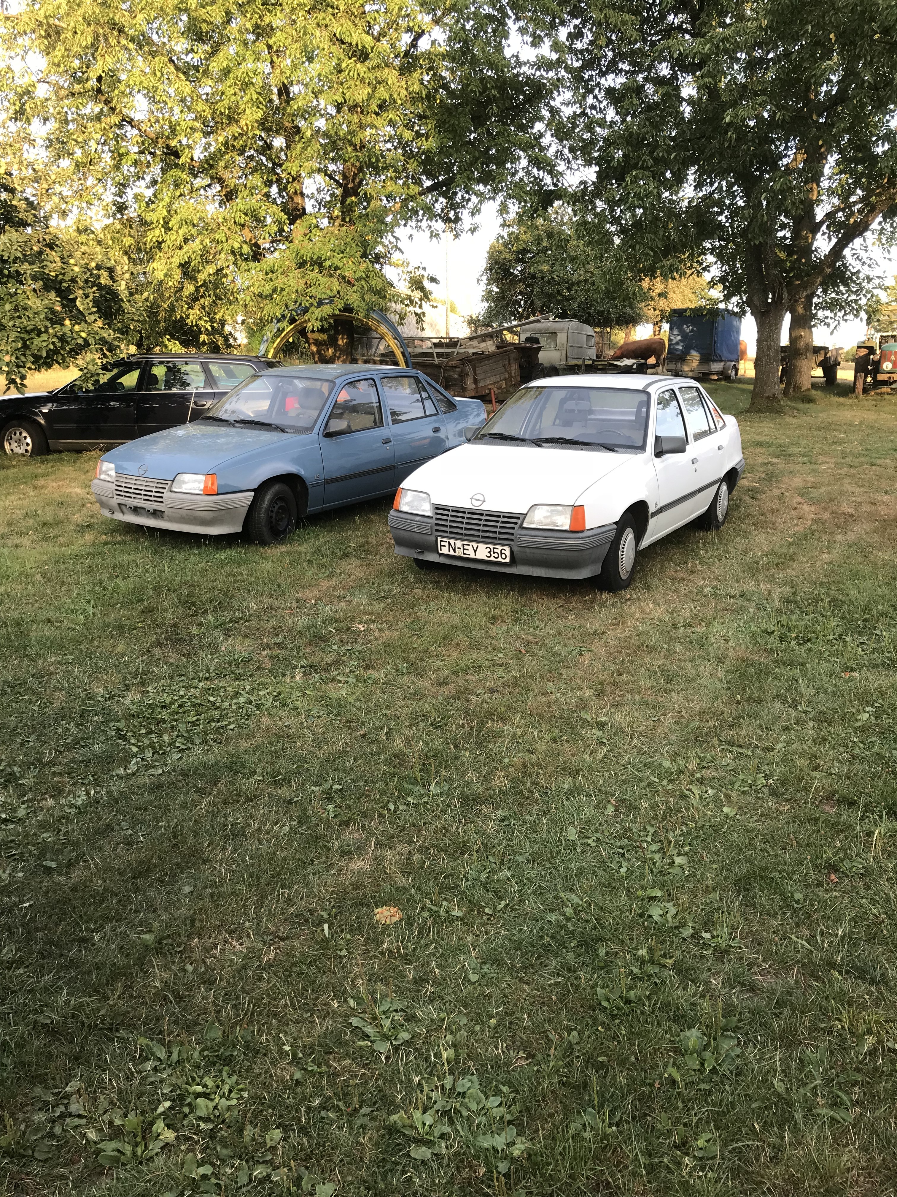

Nach erfolgreicher HU und H Gutachten fahre ich meine Limousine mittlerweile täglich.
Selbst weitere Strecken machen mir mehr Spaß als mit meinem Audi A8.
Beide Fahrzeuge sind zwar nicht mit einander zu vergleichen, aber nen Kadett im Alltag zu bewegen, war vor der Abfrackaktion Standard.
Da aber mittlerweile jeder nach neuen und modernen Autos schreit (auch wenn manch einer sich hierfür massiv verschuldet), ist ein Kadett zu einem Exoten geworden.
Schade eigentlich.

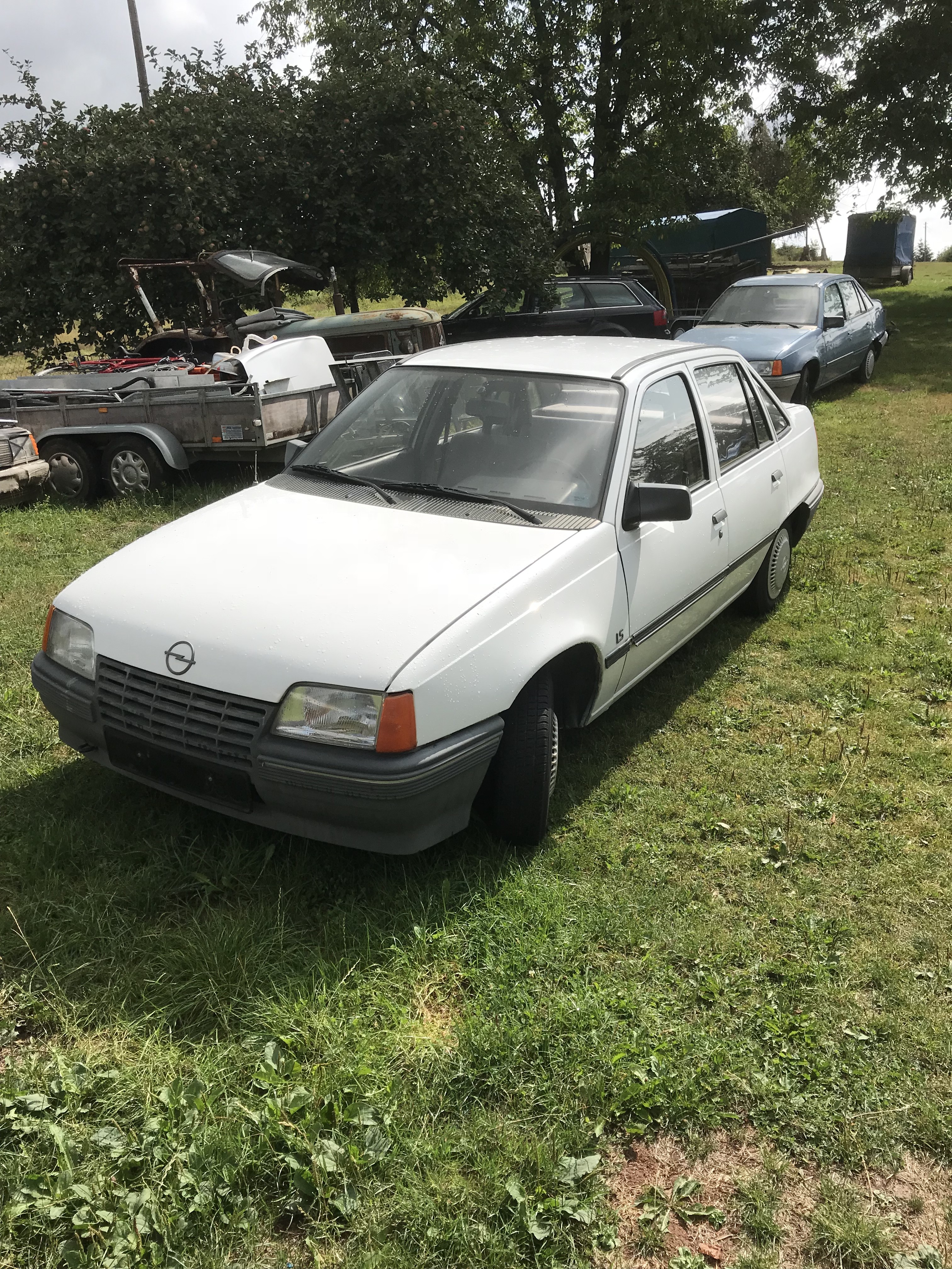

Hallo zusammen,
Seit gestern gabs bei uns Zuwachs in der Autofamilie.
Eine 88er 1,3S Limo ist nun mein 2. Kadett.
Optisch steht er recht gut da.Jetzt aber zum Problem:
Laut Vorbesitzer war der Zahnriemen gerissen.
Limo dann in die Werkstatt und neuen Riemen drauf. Jetzt keine Leistung mehr und angeblich 5,8 bar auf jedem Zylinder Kompression.
Was mich stutzig macht, ist, dass der 1,3er doch ein Freiläufer ist?!??
Er springt normal an und dreht auf N/P normal hoch.
Auf R packt er sich aber nicht wirklich, sobald eine kleine Steigung da ist. Auf D sieht es ähnlich aus, obwohl er normal schaltet.
Ein Klopfen, Rasseln oder sonst etwas ist nicht zu hören, aber das Öl riecht leicht nach Benzin.Was meint ihr:
Ventil verbrannt?
Zahnriemen falsch aufgelegt?
Automatik Getriebe platt?
Kolbenringe fertig?Bin für jeden Tipp dankbar, um nicht direkt den Zylinderkopf runter zu werfen und nachzuschauen.
