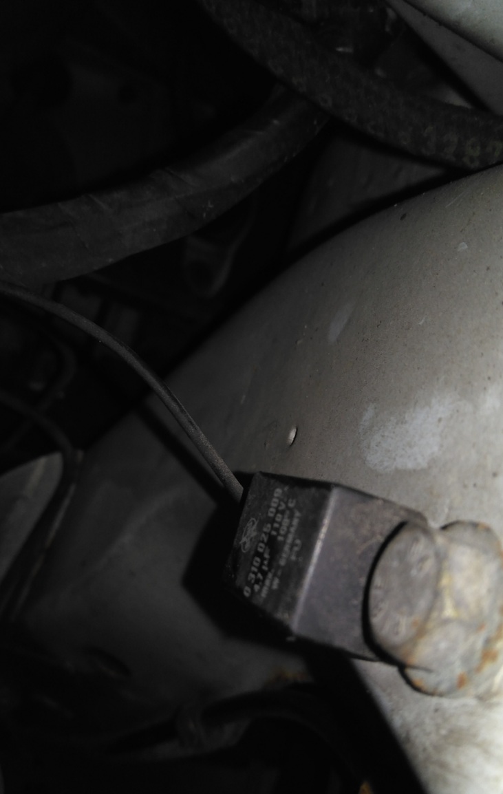

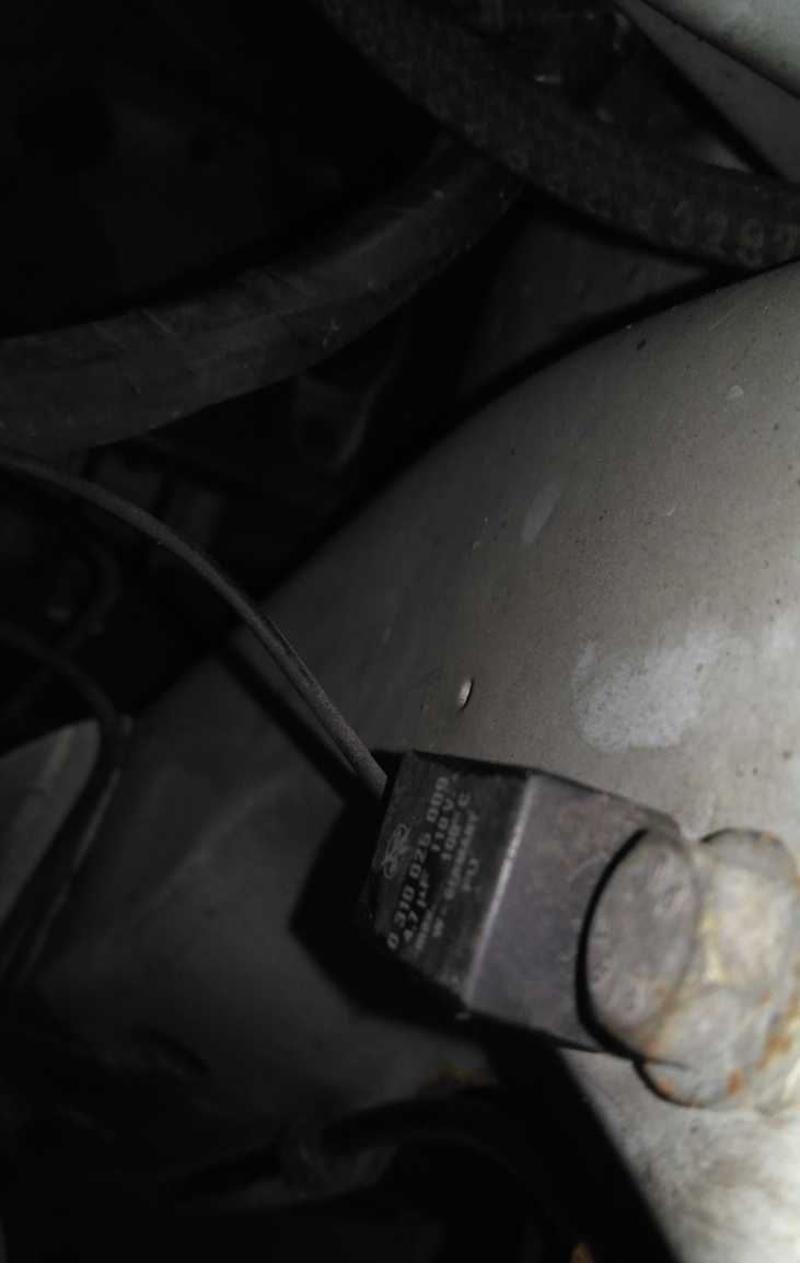

Ja hab ich dran geschraubt. Am Anlasser meinst du oder ?
Das Problem ist, dass der Minuspol abgeschnitten worden ist und ich nun ein Ersatz Batteriepol dran machen musste.
So ein Masseband ist verbaut. War an dem Schaltgetriebe dran.
Bild stammt aus diesem Forum!!
Ist an einem F13 5gang Getriebe dran.
Schau aber morgen mal bei meinem anderen Kadett nach welches der verbaut hat.
Alles klar mach ich.
Also habe schon ein Kadett E Cabrio geschlachtet mit ein c16nz, da war diese Kabel auch verbaut. Werde generell mal alle Masspunkte und Kontaktstellen anschleifen. Ist auch nicht mein erster Motorumbau gewesen. Wollte einfach mal paar Meinungen zu diesem Phänomen.
Danke euch allen schonmal
Also am c14nz war dort ein dratgeflecht als Masseband beim c16nz ist dort dieses Kabel mit dem Schwarzen Kasten. Ich glaube aber das ist um hohe Spannungspitzen auszugleichen.
Eingebaut ist das Masseband. Es ist eins mit so einem Schwarzen Kasten dran. Vielleicht aber auch kein Kontakt?
ok werde ich mal prüfen.
Dankeschön
