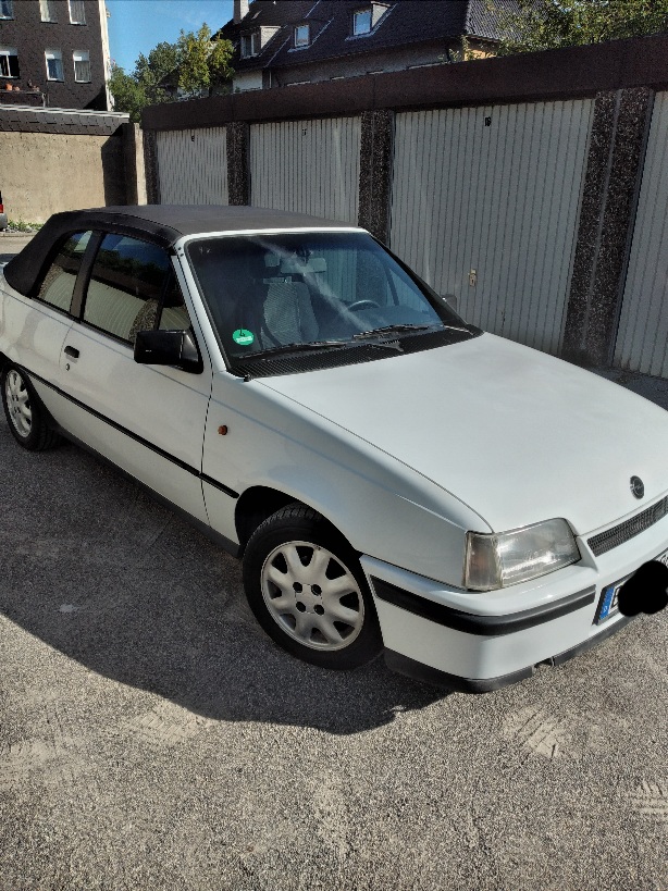

    Wir trennen uns nach reiflicher Überlegung von unserer Zicke,
    Eigentlich war angedacht, dass wir an Wochenenden oben offen schöne Ausflugsfahrten unternehmen wollten; da wir uns arbeitstechnisch verändert haben und bei uns beiden nun regelmäßig Wochenendarbeit auf dem Programm steht, ist dieser Plan hinfällig.
    Und nur zum Rumstehen ist der Wagen zu schade.
    Daher geben wir das gute Stück nun ab:
    Kadett E Cabrio Bertone, Bj. 1993
    1,6 Liter; 55 KW
    HU: 10/23 (letzte HU: leichte Mängel; Wischerblätter abgenutzt 😉 wurde von Fachwerkstatt behoben 😊)
