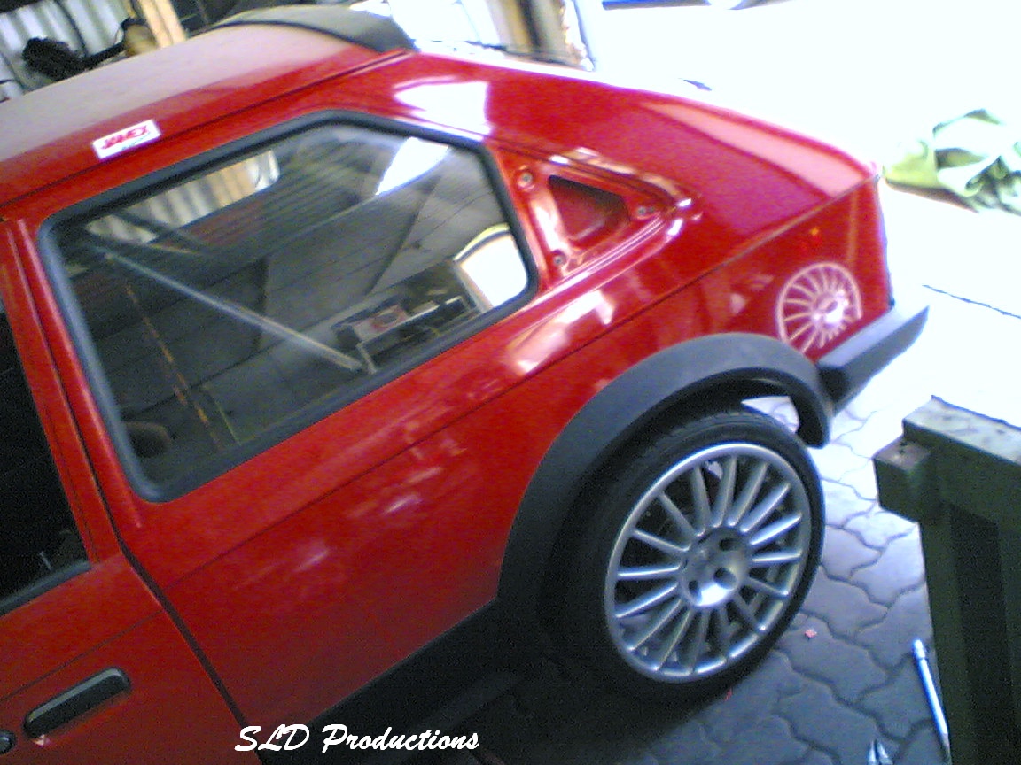

Platz ist doch in der kleinsten Hütte. War nur zur Anprobe sitzen der kleine. Sehr ähnlich wird das nachher mal aussehen......
Fingerzeig:
Habe die org. Getriebeanbindung drinnengelassen. Das F28 wird später mit einem speziellen Halter befestigt..... -
neue Felgen hat er auch. 5 Lochanbindung. VA die Cali Turbo Naben und HA die kompl. Anlage vom Vectra V6. Teile sind schon da, aber noch nicht montiert. Mal ein Bild vom ersten Probeversuch. Dimensionen in 8 mal 17 ET35. Reifentechnisch wird es wohl wieder auf 215er rauslaufen.
