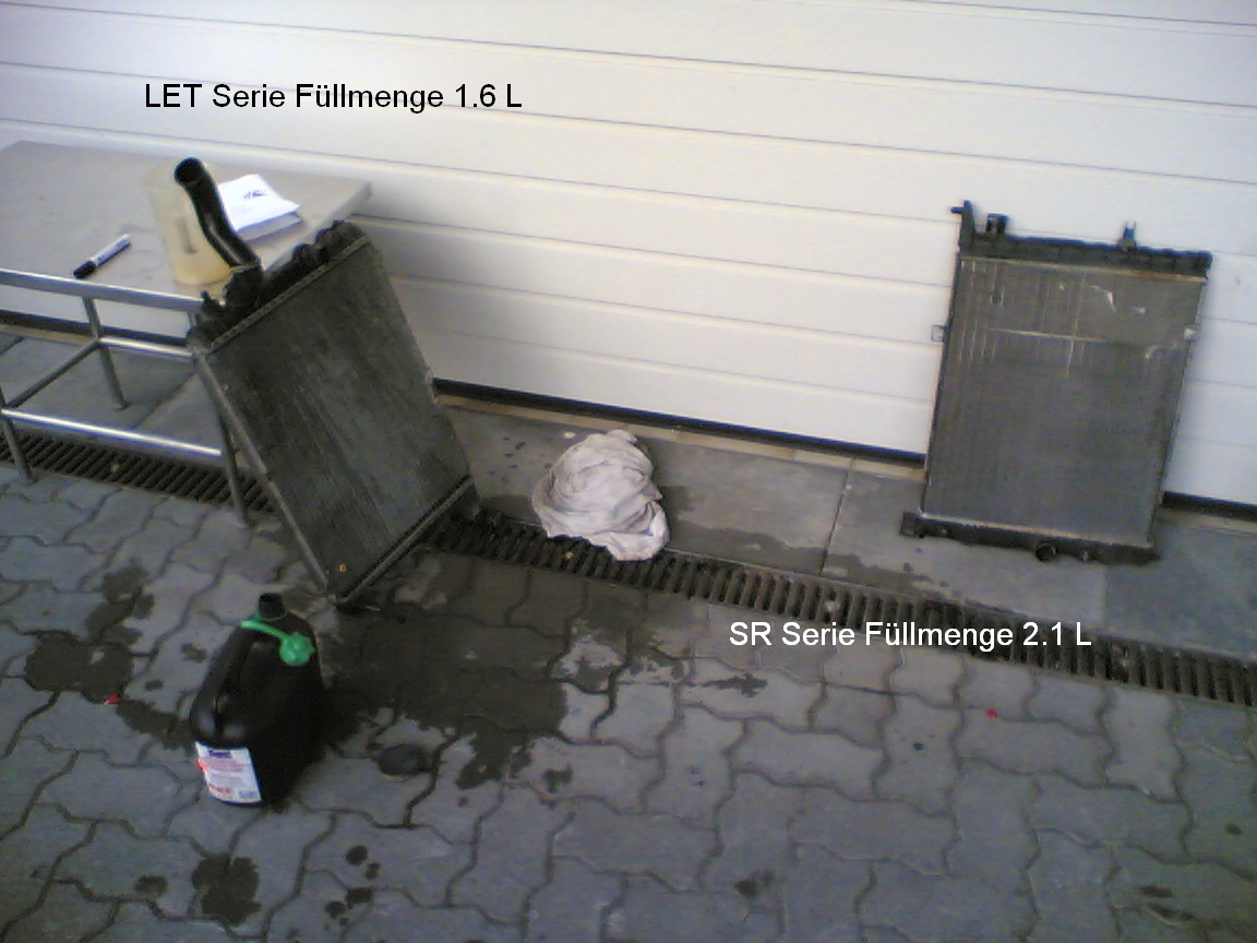

    Hier noch ein interessanter Vergleich zwischen LET und SR Wasserkühler. Sind ca. Angaben. Aber diese Erkenntnis bringt einen klasse Vorteil mit sich, den ich in einem der nächsten postings erleutern werde.
