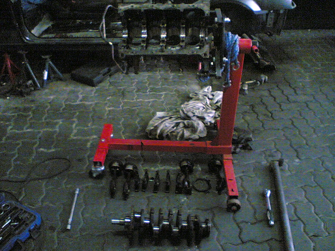

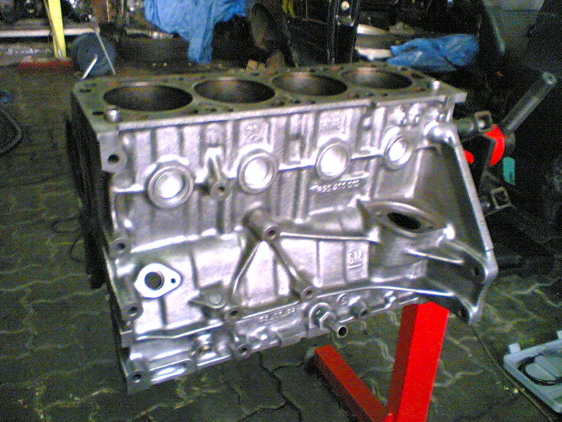

    KBK ist die angesprochene "Kolbenbodenkühlung". ARP sind hochfeste Pleuelschrauben und bei höheren Leistungen unbedingt erforderlich. KBK: es werden zusätzliche Ölspritzdüsen in den Hauptlagergassen eingesetzt.
    Am angesprochenen Termin soll KBK eingebaut werden. Natürlich kommen die ARP´s rein. Kurbelwelle bleibt (hab auf die schnelle keine vom XE bis Bj. auftreiben könen) und die Pleuel werden ausgewogen und bearbeitet a la DSOP (aber das mach ich selbst). Kolben werden auch nur allesamt ausgewogen. Auf der Schwungseite bin ich mir noch nicht im klaren was drankommen wird.....
