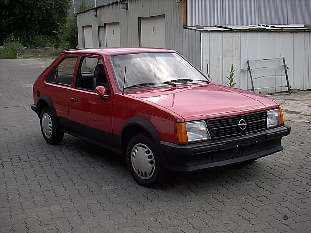

So,
PU-Buchsen sind eingetroffen und montiert. Querlenker sind lackiert und natürlich mit neuen Traggelenken ausgestattet. -

viel Zeit ging bei der Teilebeschaffung drauf. Hab jetzt fast alles was ich brauche zusammen. Fahrwerk ist Koni in Verb. mit Weitec Federn in 80/60. HA kompl. und VA Stabi vom 16V E. Bremsanlage HA orig. Scheiben, Sättel u. Beläge in Verb. mit Stahlflexleitungen. VA Sättel Omega 24V, Scheiben werden gelochte 297 mal 28mm in 4 mal 100. Federbeine, sowie Querlenker natürlich vom SR übernommen. Alle Lager und Buchsen neu, rundum PU gebuchst, Unibälle als SSK, Domlager konnte ich bis dato noch keine neuen auftreiben, HBZ u. BKV vom 16V (mit Verlängerung vom Vectra 2,0) Leitungen rundum umgebördelt, Alle Satteldichtungen u. Schrauben neu. Bis zum WE sollten die letzten Teile eintreffen sodass es weiter gehen kann....
So,
endlich geht in die vollen. Am Anfang steht das Fahrwerk und die Bremsanlage. -
