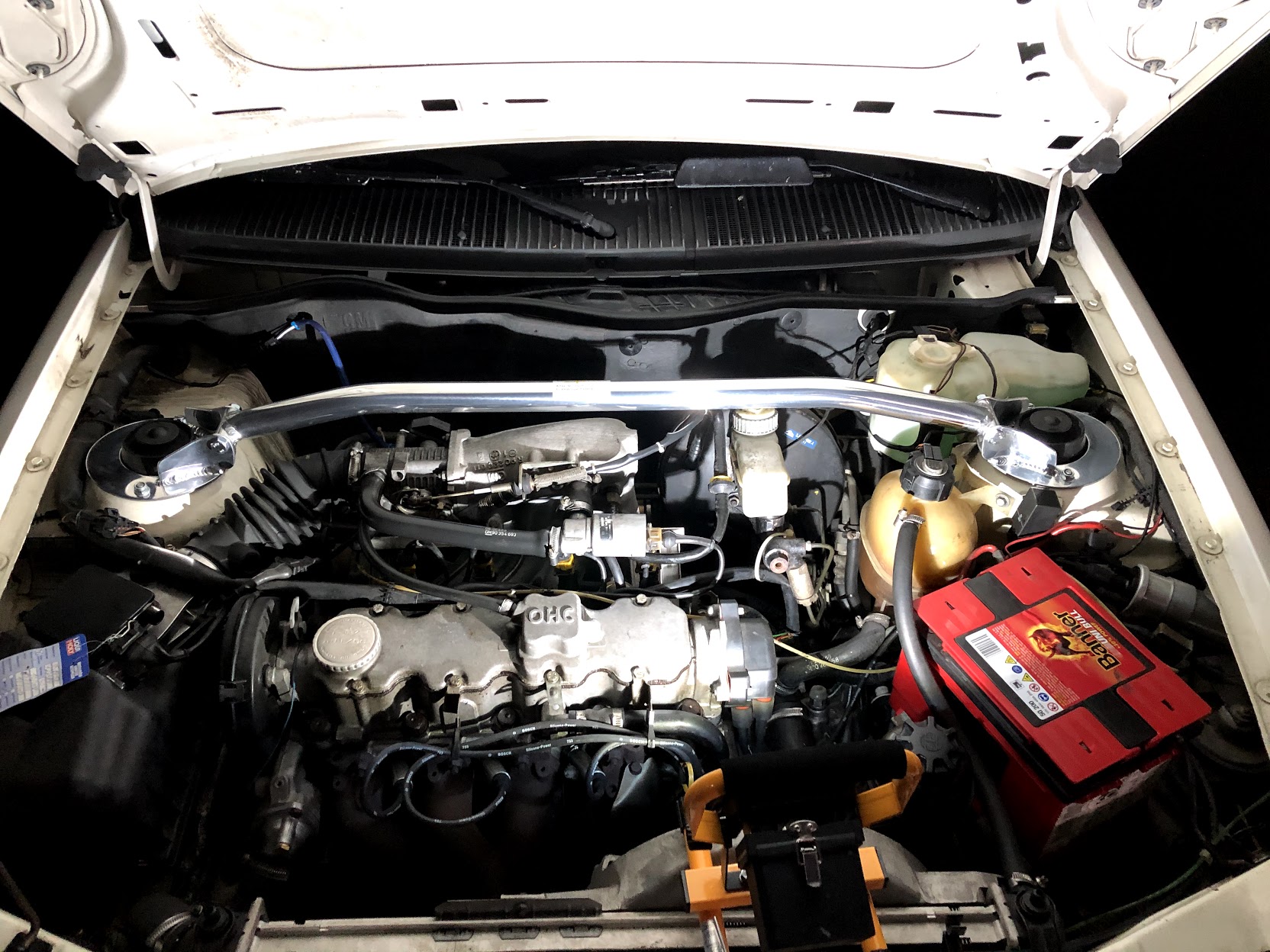

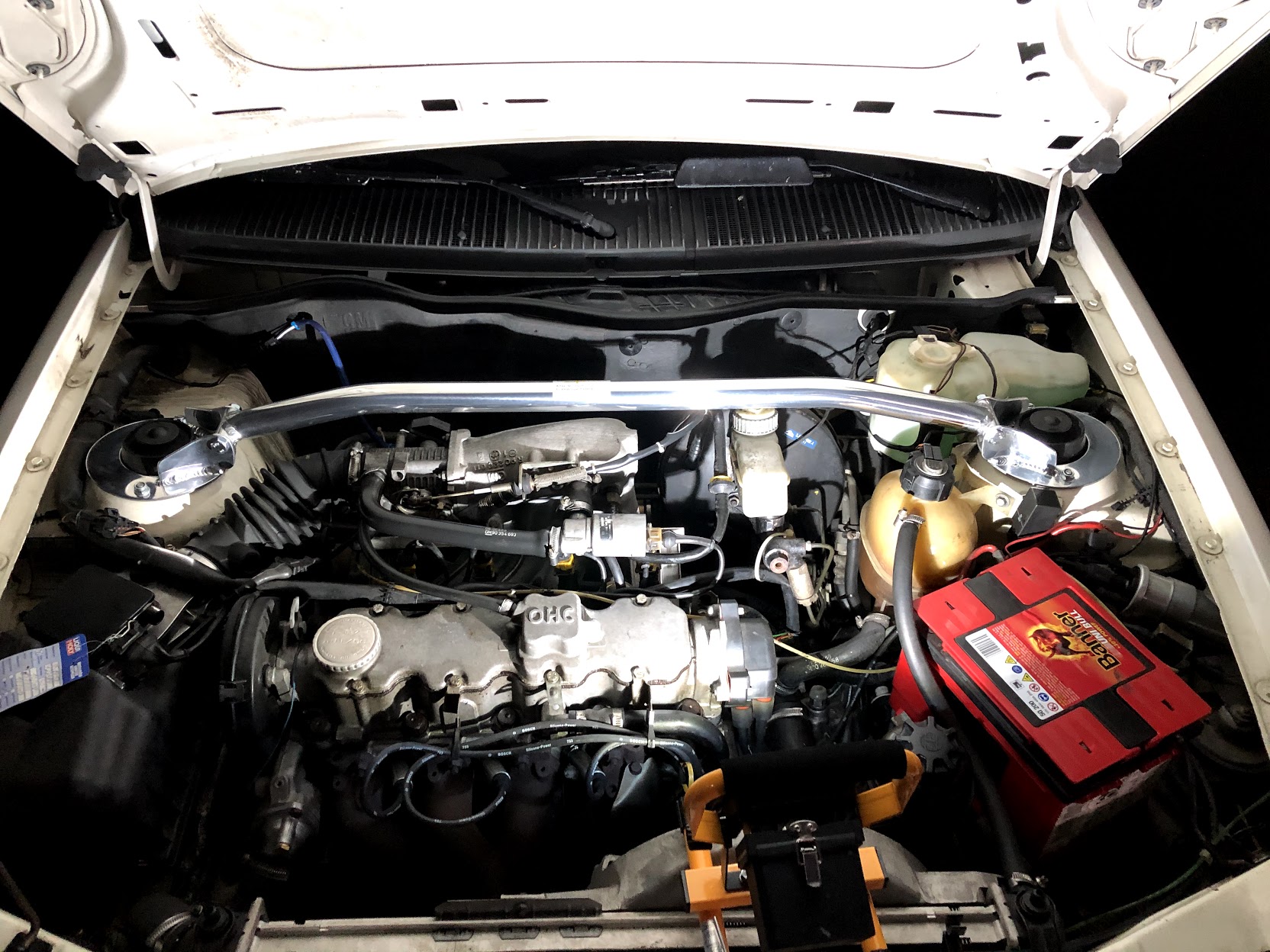

Feile die Befestigungslöcher im Blech-Teil nach unten auf (Langlöcher), dann kannst Du die Strebe "tieferlegen".
Dieter
Oder gleich ein zweites Paar Löcher bohren. Platz ist da...

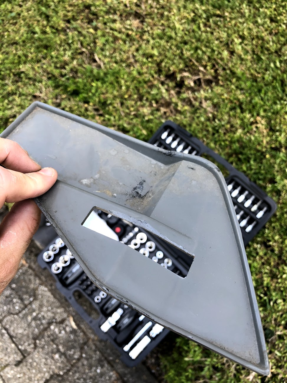

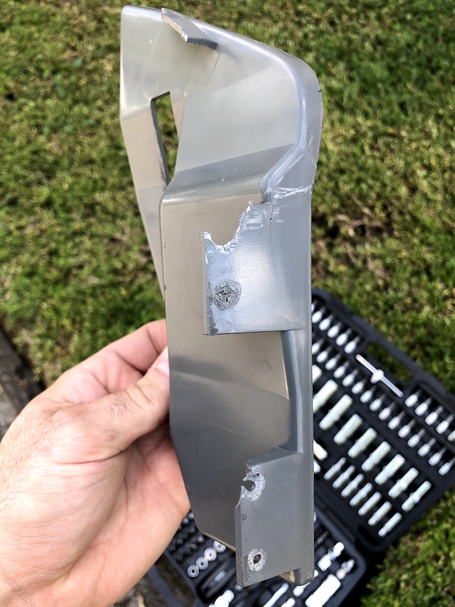

Hier sind Fotos vom dem Teil. Ich denke, ich kann meine Frage nun auch selbst beantwortet: Es scheint (zusammen mit dem Seitenteil) ein Teil zu sein. Was müsste man mit Montagekleber kleben können, oder?
Ja, die ist es. Irgendeine Idee?
Hallo zusammen,
meine Werkstatt hat heute festgestellt, dass die Motorhaube auf meiner neuen Alu-Domstrebe von Wiechers aufliegt und die Strebe die Haube sogar ein paar Millimeter nach oben drückt. Uff. Hat jemand schon ähnliche Erfahrungen gemacht oder hat eine Idee?
Die Montage habe ich selbst vorgenommen. Das ist ja weitestgehend idiotensicher. Hoffe ich zumindest
Ich kann jedenfalls keinen offensichtlichen Montagefehler entdecken. -

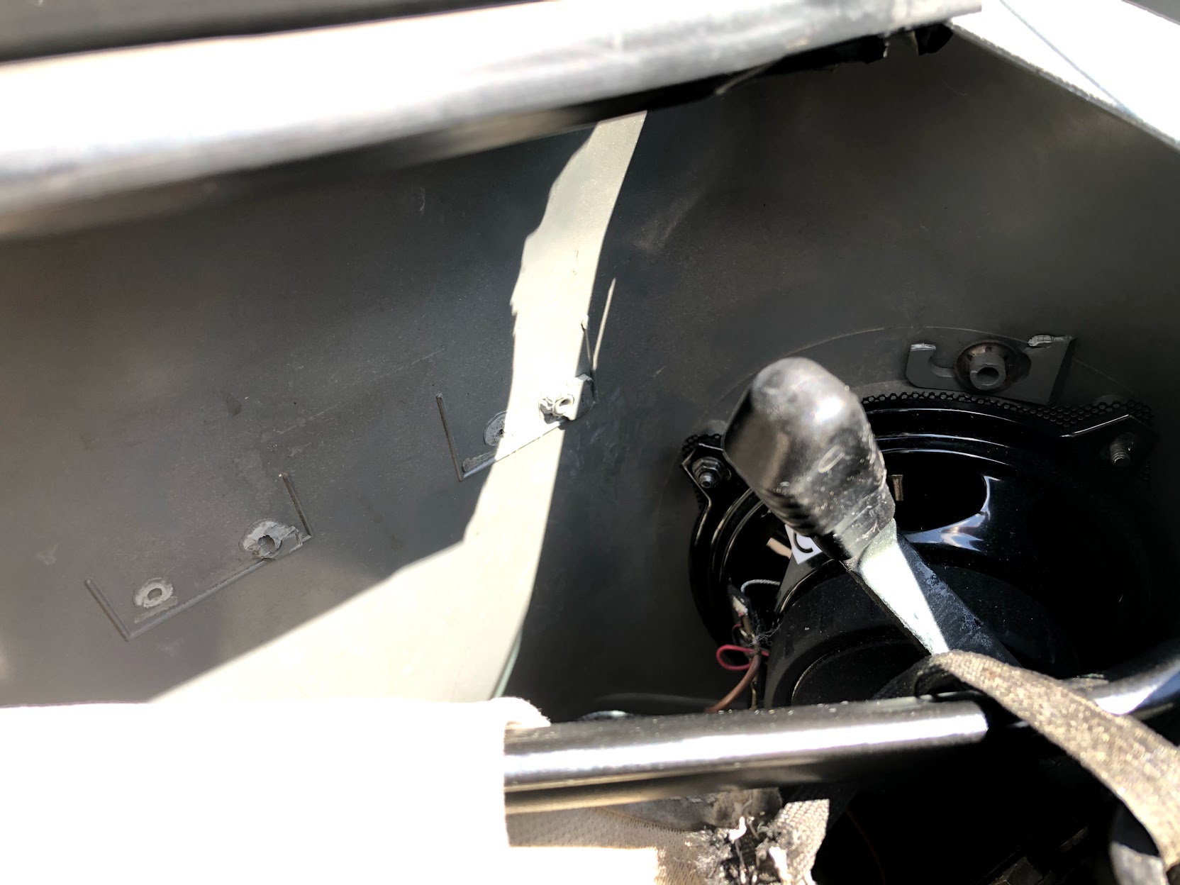

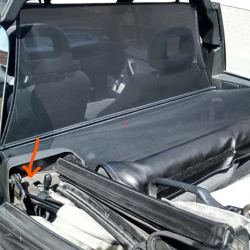

Hallo zusammen,
weiß jemand, ob die Blende über den hinten Lautsprechern am Cabrio durch die der Hebel der Faltdach-Arretierung geführt ist, eine separate Teilenummer hat oder ob man das Teil nur in Kombination mit der gesamten Seitenabdeckung hinten findet?
Bei mir ist dieses Teil einseitig lose. Ich habe es mir noch nicht genauer angeschaut, vermute aber, dass etwas gebrochen ist. Kann mir jemand sagen, wie das Teil an der Seitenabdeckung befestigt ist?
Vielen Dank
