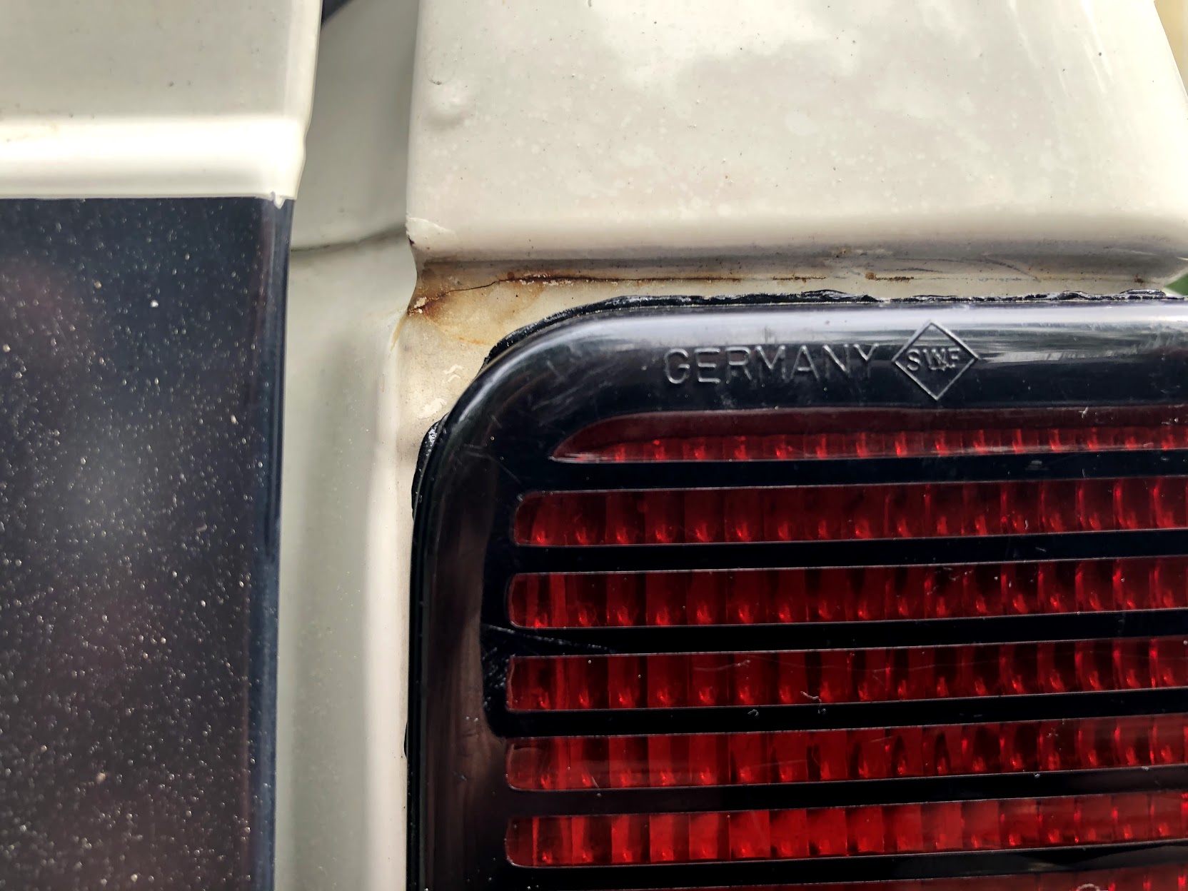

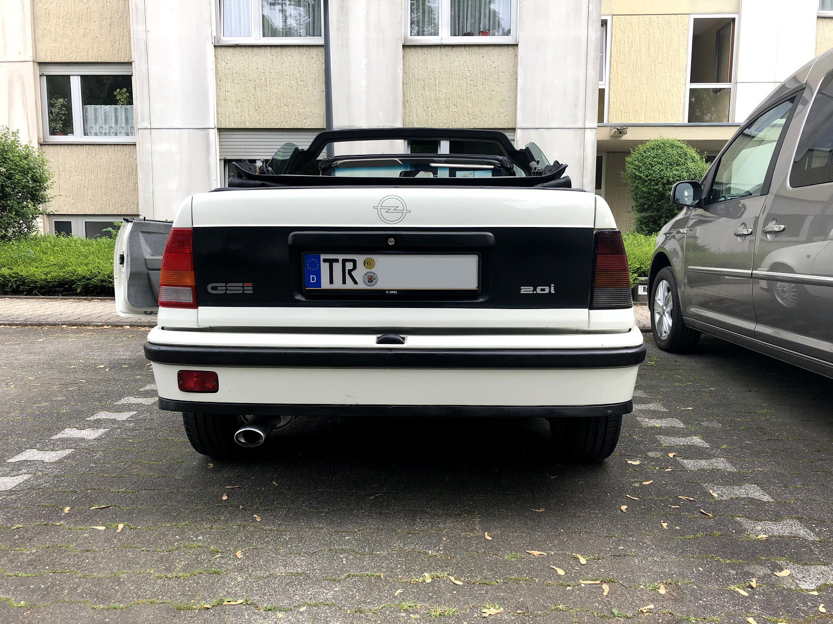

Hat jemand Erfahrung mit Meterware-Dichtungen an den Heckleuchten? Oder kennt eine Quelle für Originaldichtungen (abgesehen vom Kauf vollständiger Heckleuchten)?
Ich habe jetzt probehalber mal eine bearbeite GSI-Heckleuchte eingebaut. Das gefällt mir ja ehrlich gesagt schon ziemlich gut. Aber ich weiß jetzt was du mit nicht passender Rundung meinst, Frank. Die Ecke innen oben ist beim GSI abgerundet, beim Cabrio laufen die Kanten spitz zu. Wenn der Wagen dunkel lackiert wäre (wie der hier vorgestellte) würde es kaum auffallen. Bei einem weißen hingegen....da muss ich mir was überlegen...

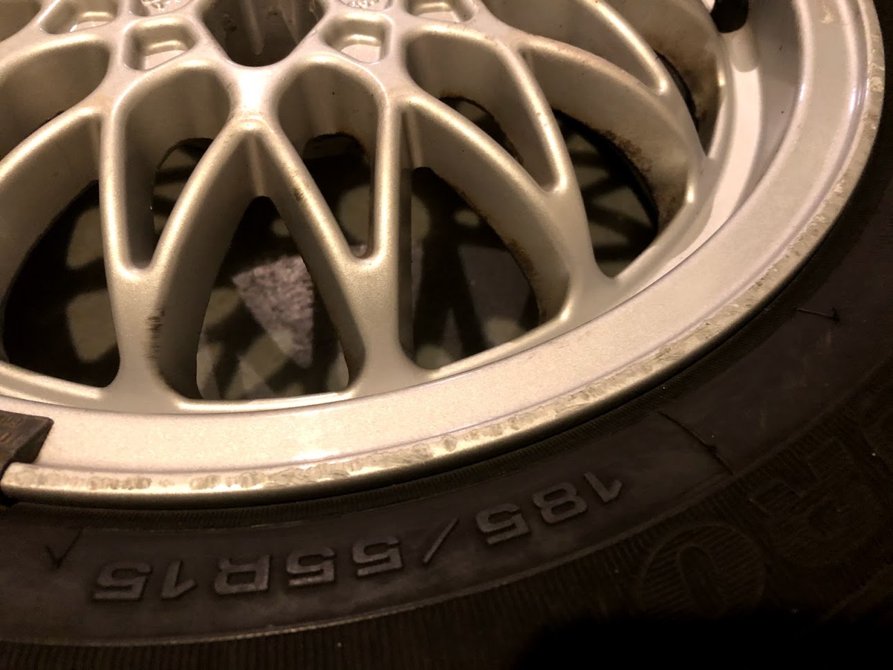

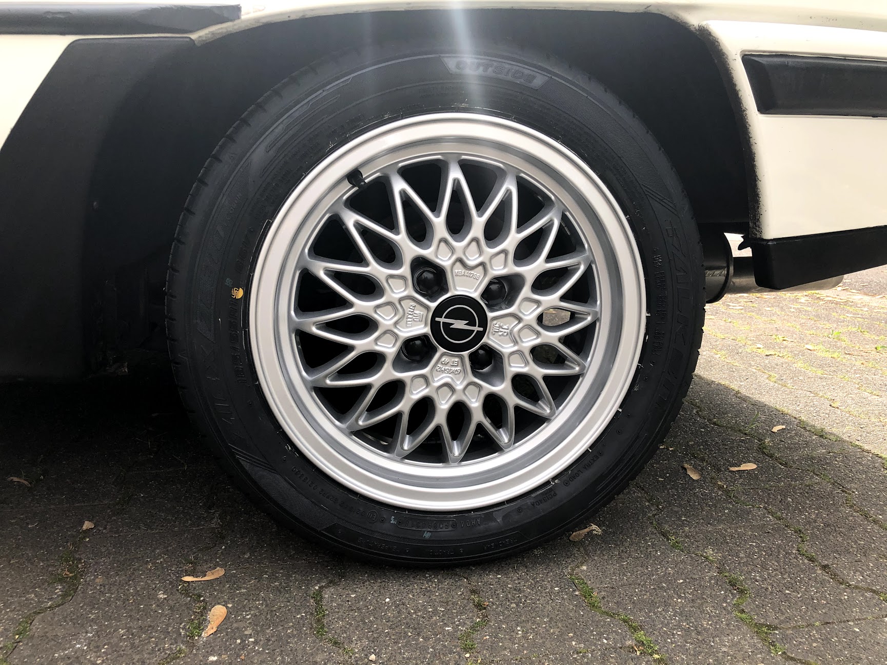

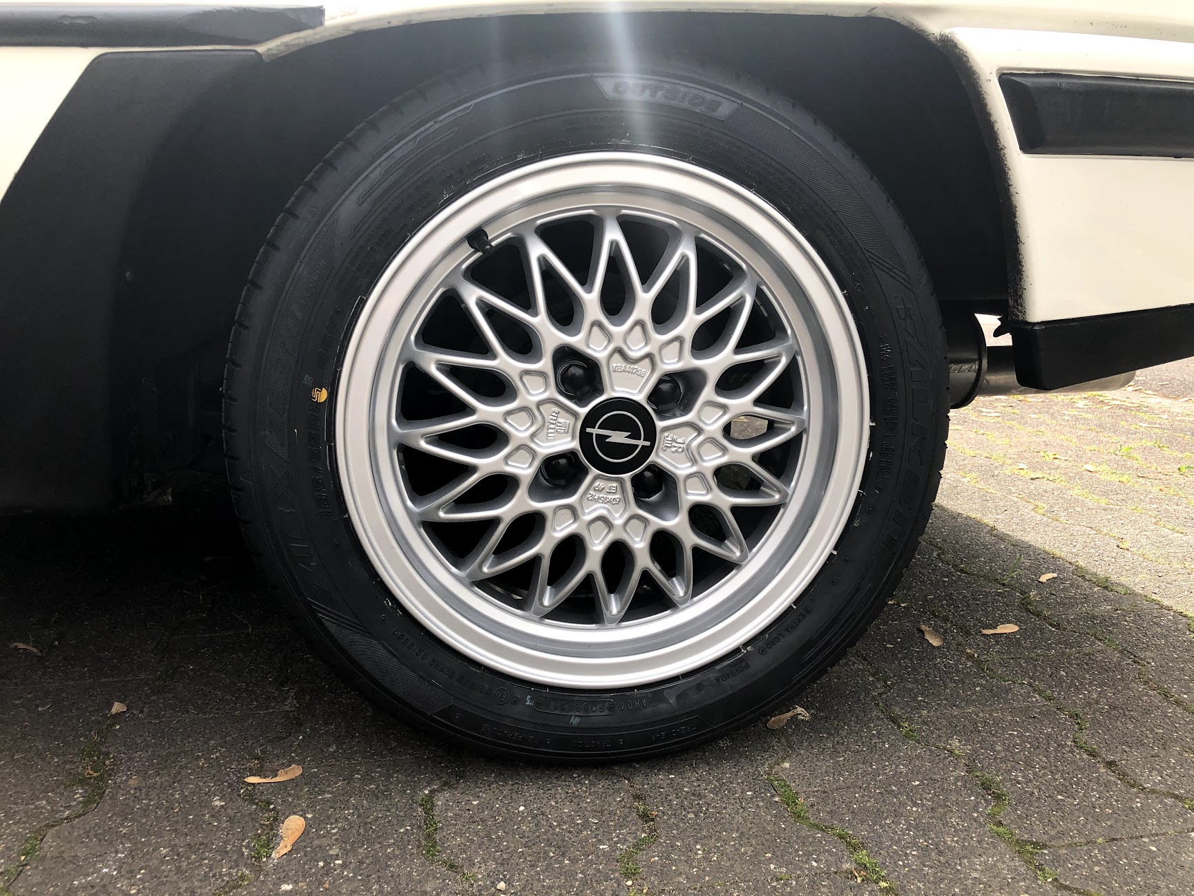

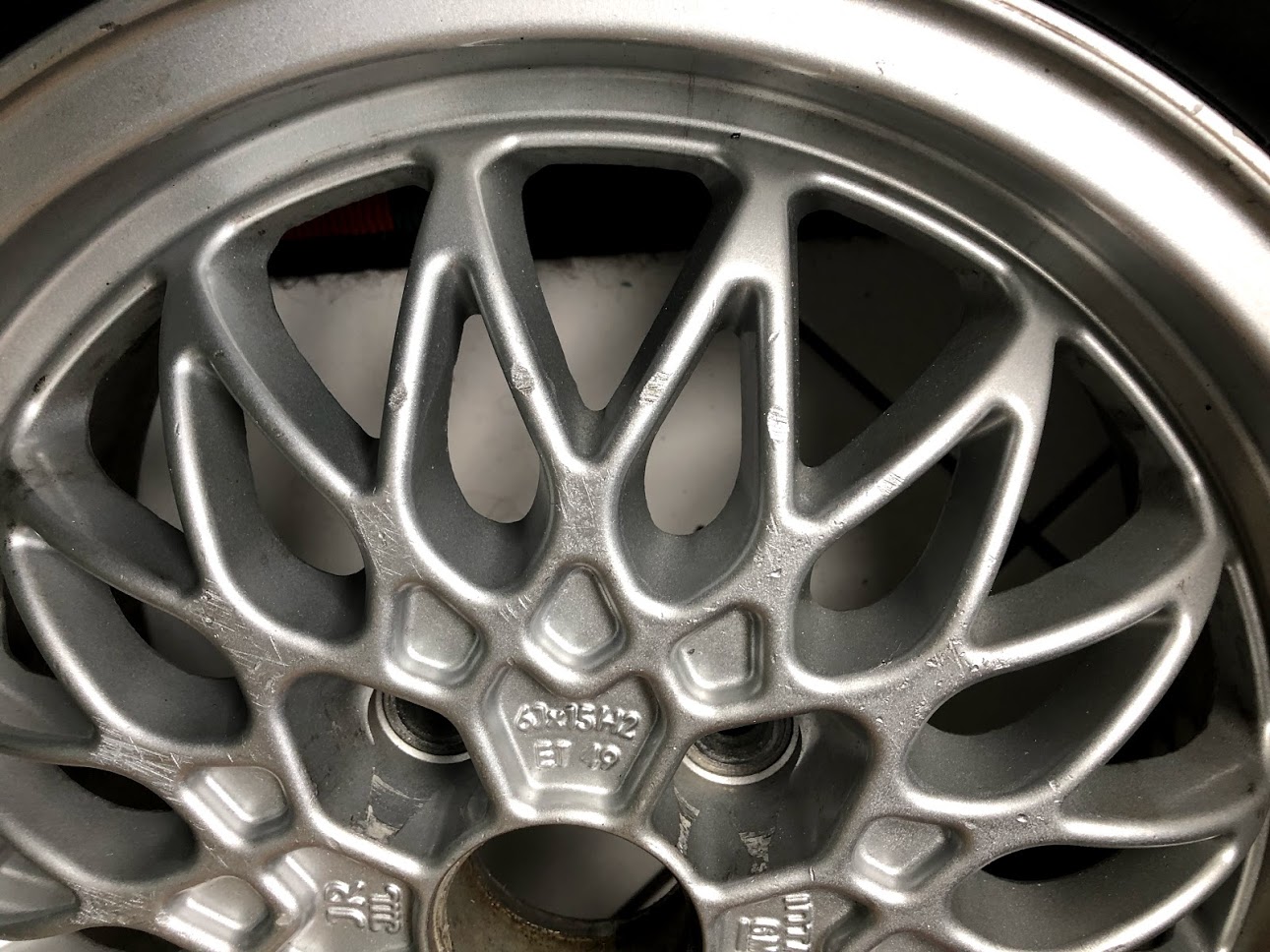

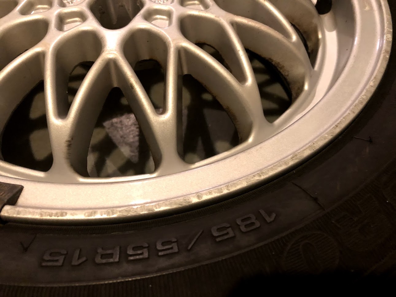

Heute ein kleines Highlight - die neuen Champions-Felgen. Ich musste via eBay Kleinanzeigen zwei Sätze organisieren, denn beim ersten Satz war eine Felge nicht mehr zu retten. Auch beim zweiten Satz war eine für den Müll. Von den 8 Felgen hatten 3 nur optische Mängel und 3 mussten zusätzlich gerichtet werden.
Die Felgen wurden entlackt und in hellem Silber neu pulverbeschichtet. Neue Reifen, Radschrauben und Kunststoffkappen für ebendiese gabs selbstverständlich auch.

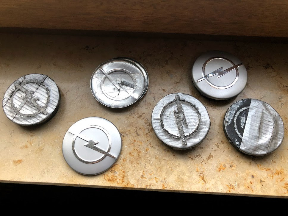

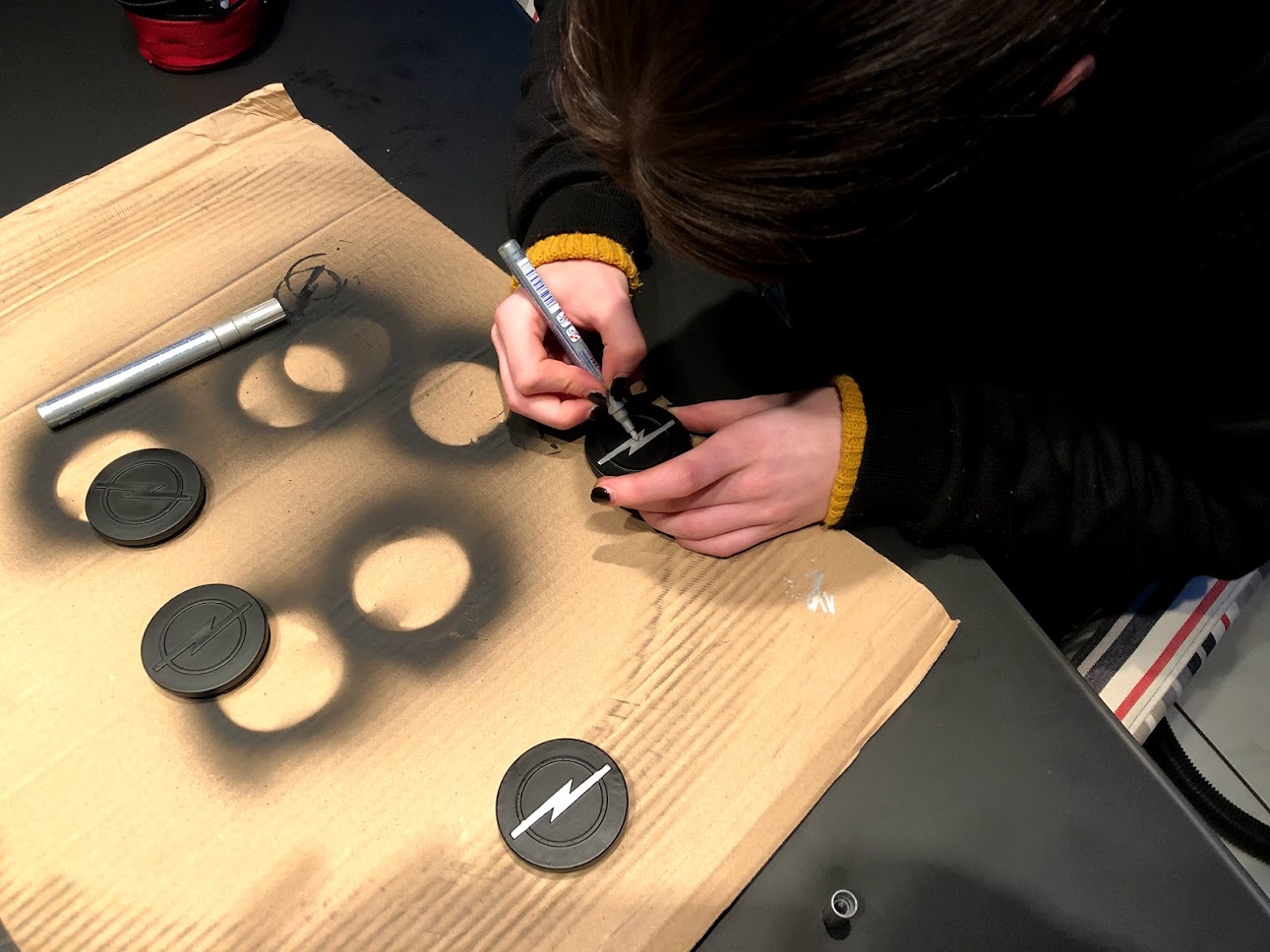

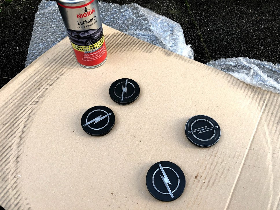

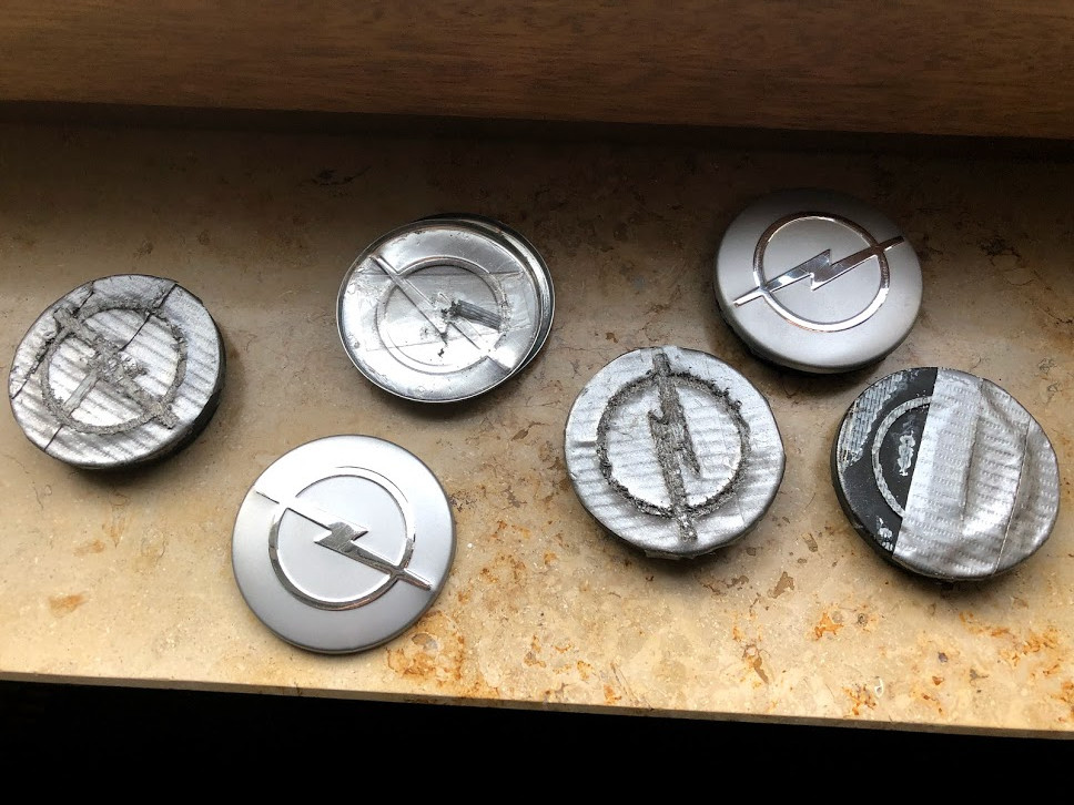

Besonders anstregend war es übrigens die Radnaben zu retten. Jemand hatte die originalen Kappen (schwarz) mit moderneren in silber mit Panzertape fies überklebt

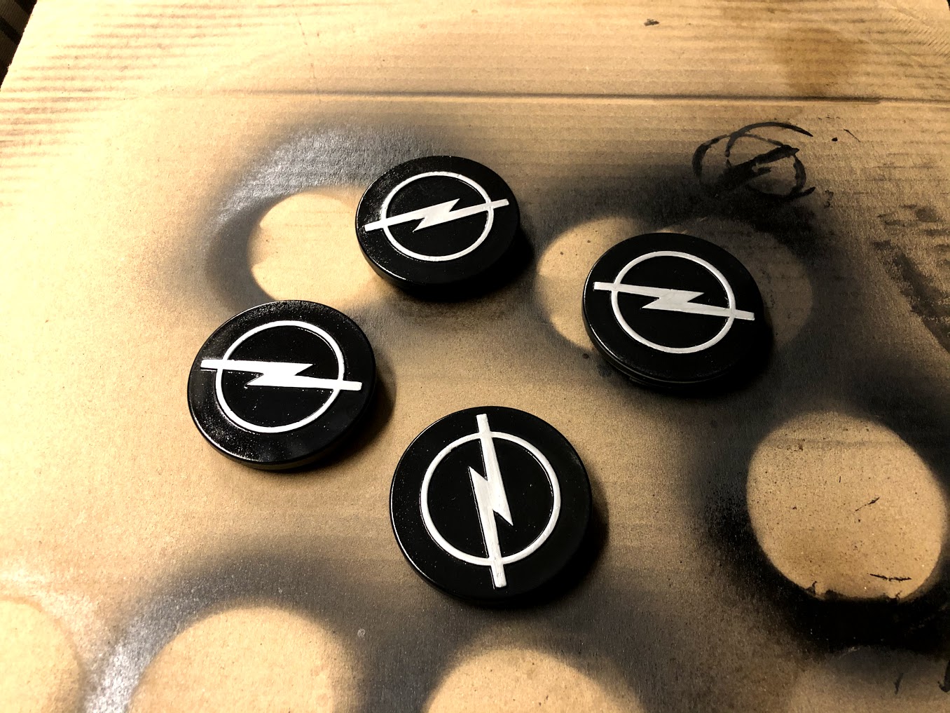

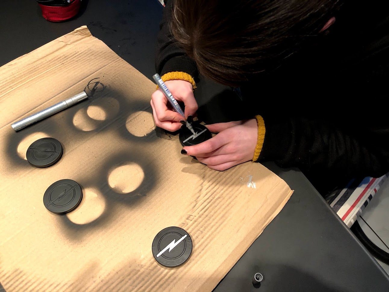

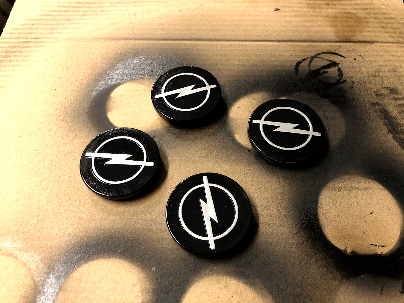

Nachdem das Tape abgepiedelt war, habe ich die Originale angeraut, aus der Dose lackiert, mit dem Edding (der auch schon am GSi-Logo vom Grill zum Einsatz kam) die Blitze nachgezogen und ebenfalls aus der Dose klargelackt.Übermorgen gehts noch zur KÜS - dann ist das Thema auch abgehakt.
