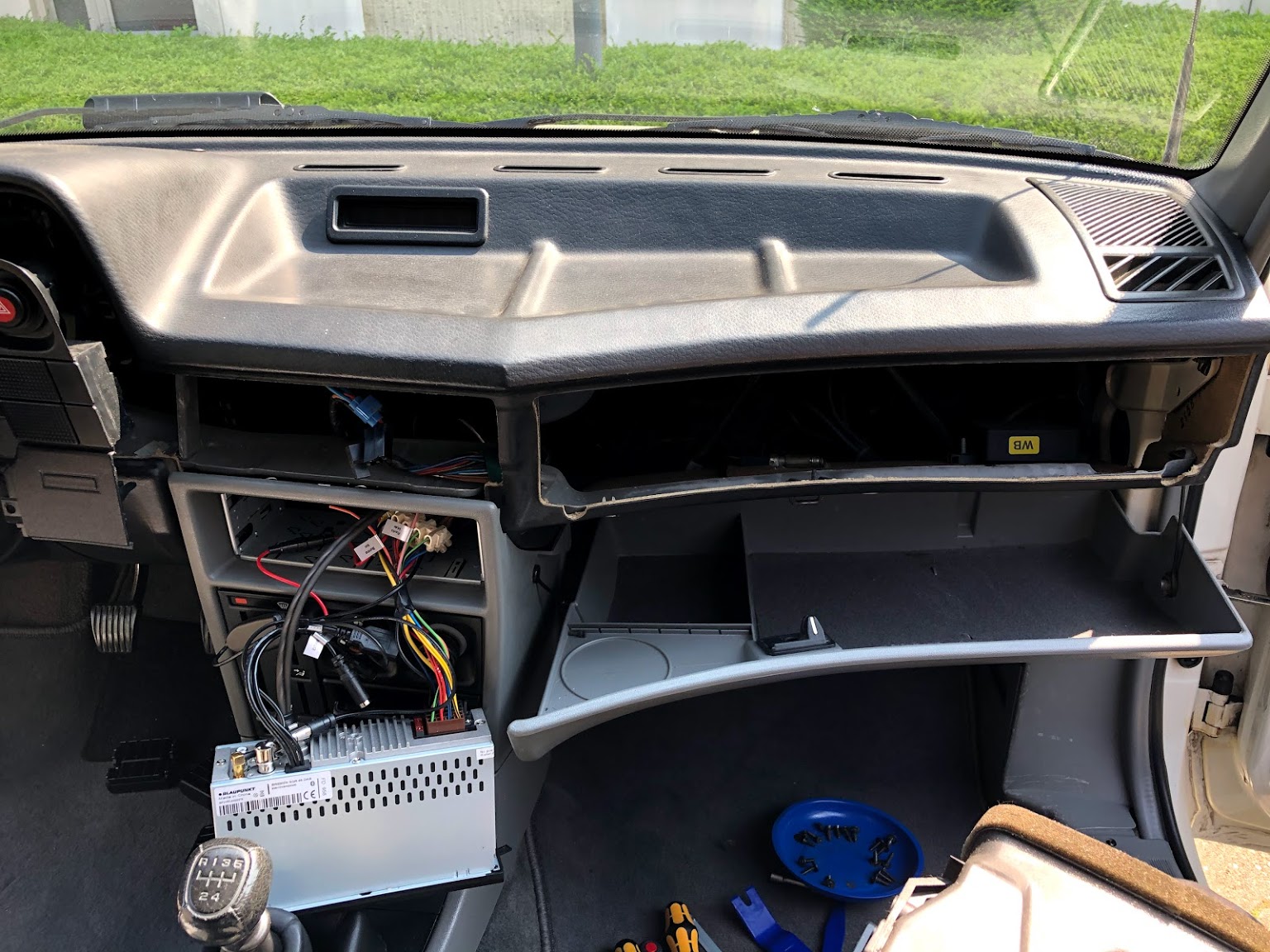

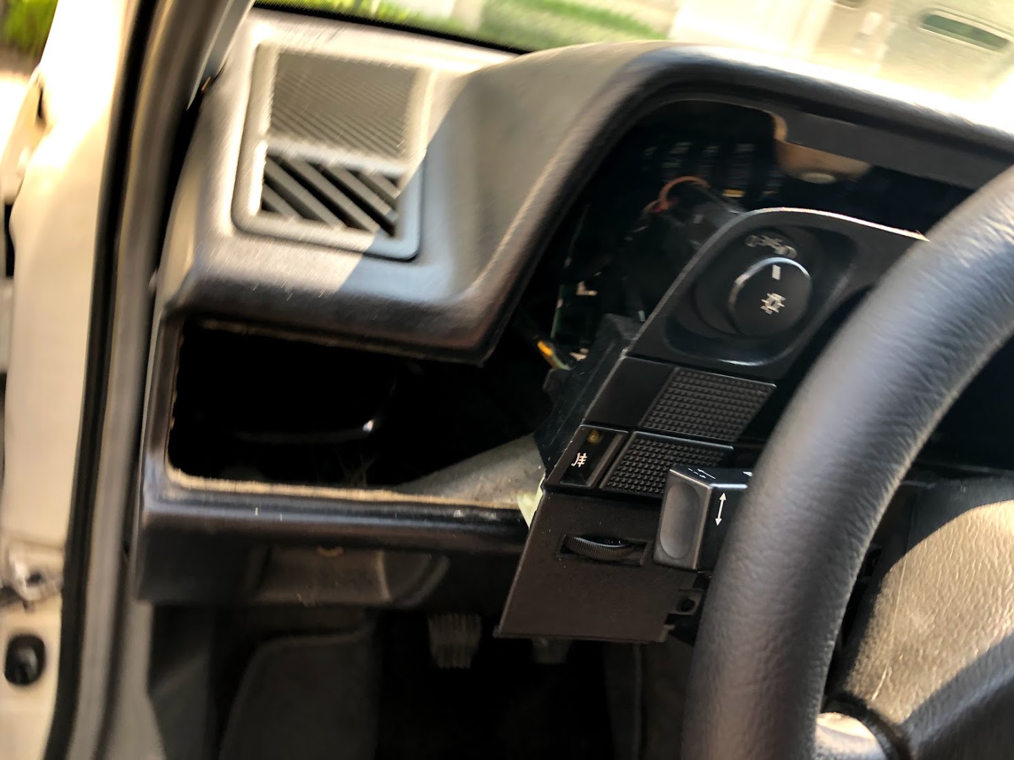

Heute ging's der pfeifenden Lüftung an den Kragen. Bei geschlossenen Lüftungsklappen war es ganz schön laut (siehe Pfeifenende Lüftung). Selbst nur bei Fahrtwind hat es gelegentlich getönt.
Die originalen Dichtungen hatte ich ja schon bei OCP organisiert (s.o.).

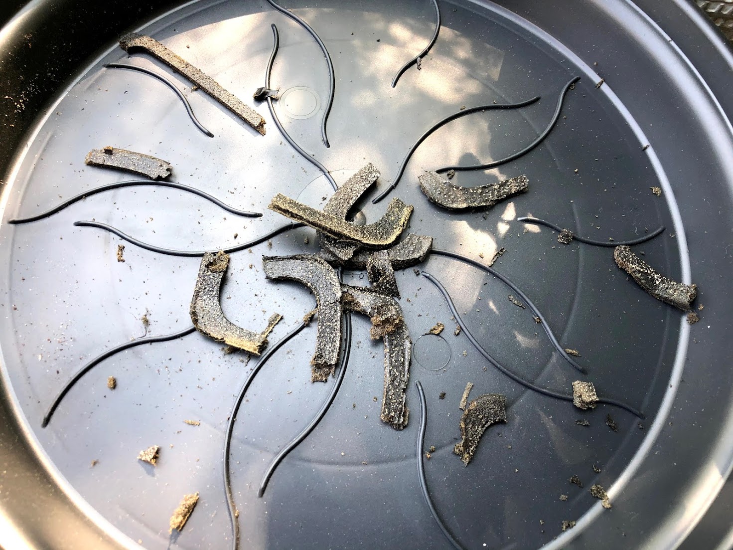

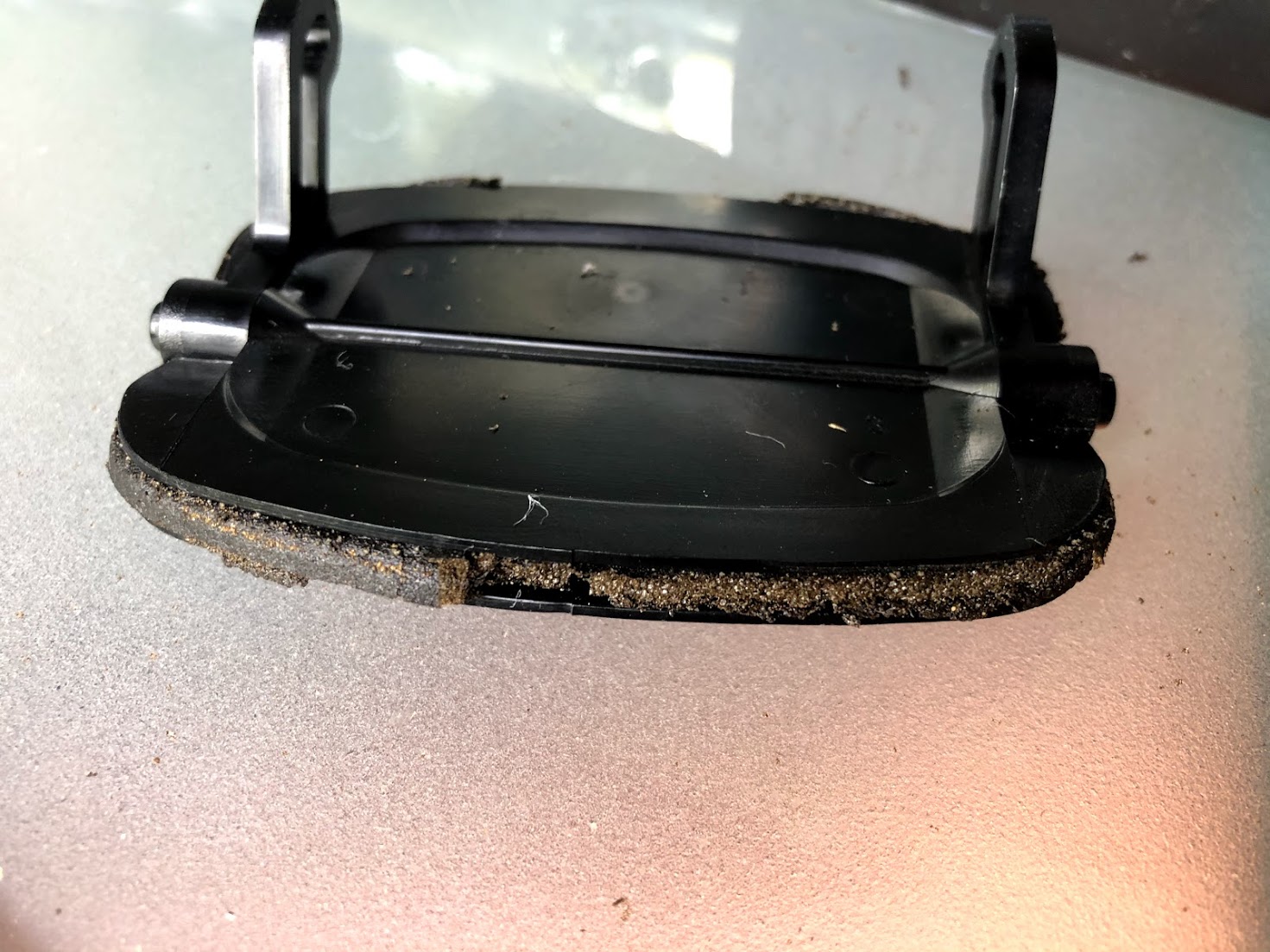

Wie zu erwarten war haben die Dichtungen zum Teil schon gefehlt und waren ansonsten nahezu zerbröselt. Die Gelegenheit habe ich auch dazu genutzt, die Lüftungsteile alle mal gründlich durchzuspülen.
Leider ist mir ein kleines Malheur passiert: Die Klappe der rechten Lüftungsdüse habe ich falsch herum wieder eingebaut, sodass das Stellrad nun genau anders herum funktioniert als die anderen beiden. Ist mir natürlich erst nach dem Zusammenbau aufgefallen. Das zu korrigieren, hebe ich mir für den Winter auf
