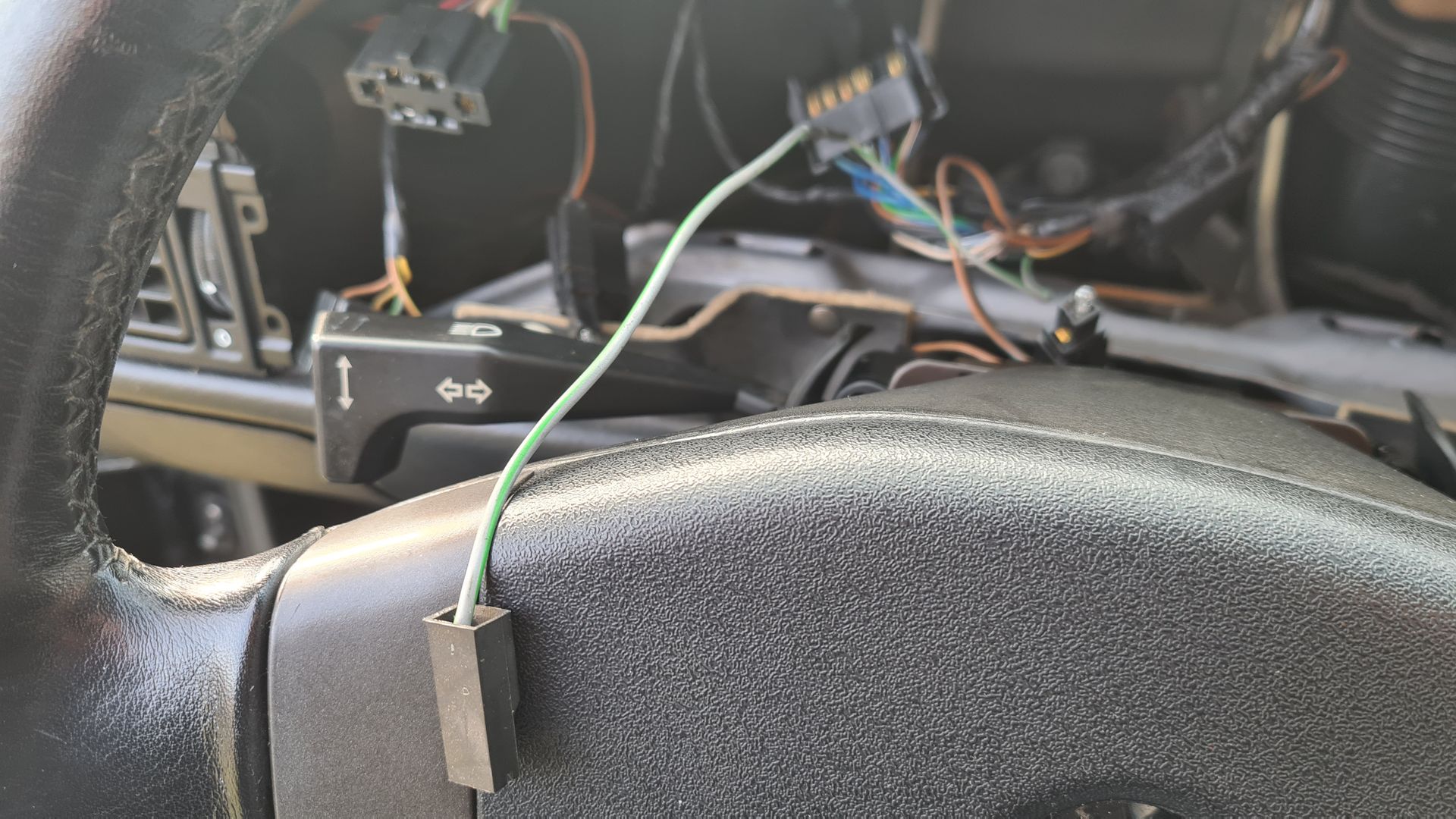

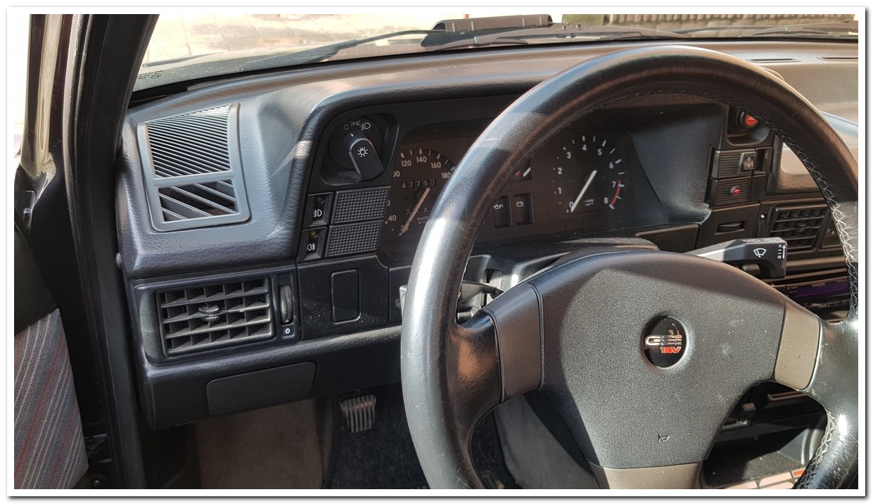

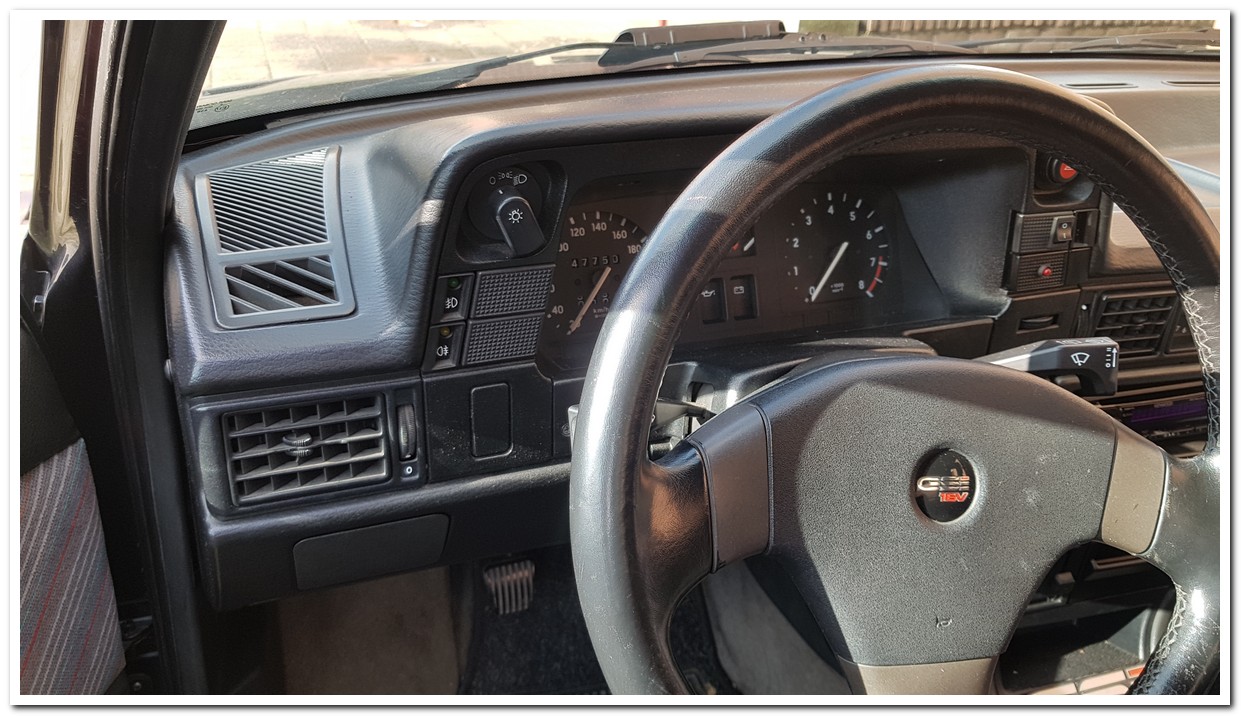

Die regler fur die beleuchtungintensität ist bei meine E nicht anngeschlossen. Wurde die elektronik wider in orginalen zustand machen.
Ein draht von der regler hab ich gefunden, ein grun/graue draht welche im baum der intrumente geht. Leider kein andere seite welche auf die 2. stecker der regler muss.
Im schaltplan finde ich's augs nicht. Wer kan helfen?

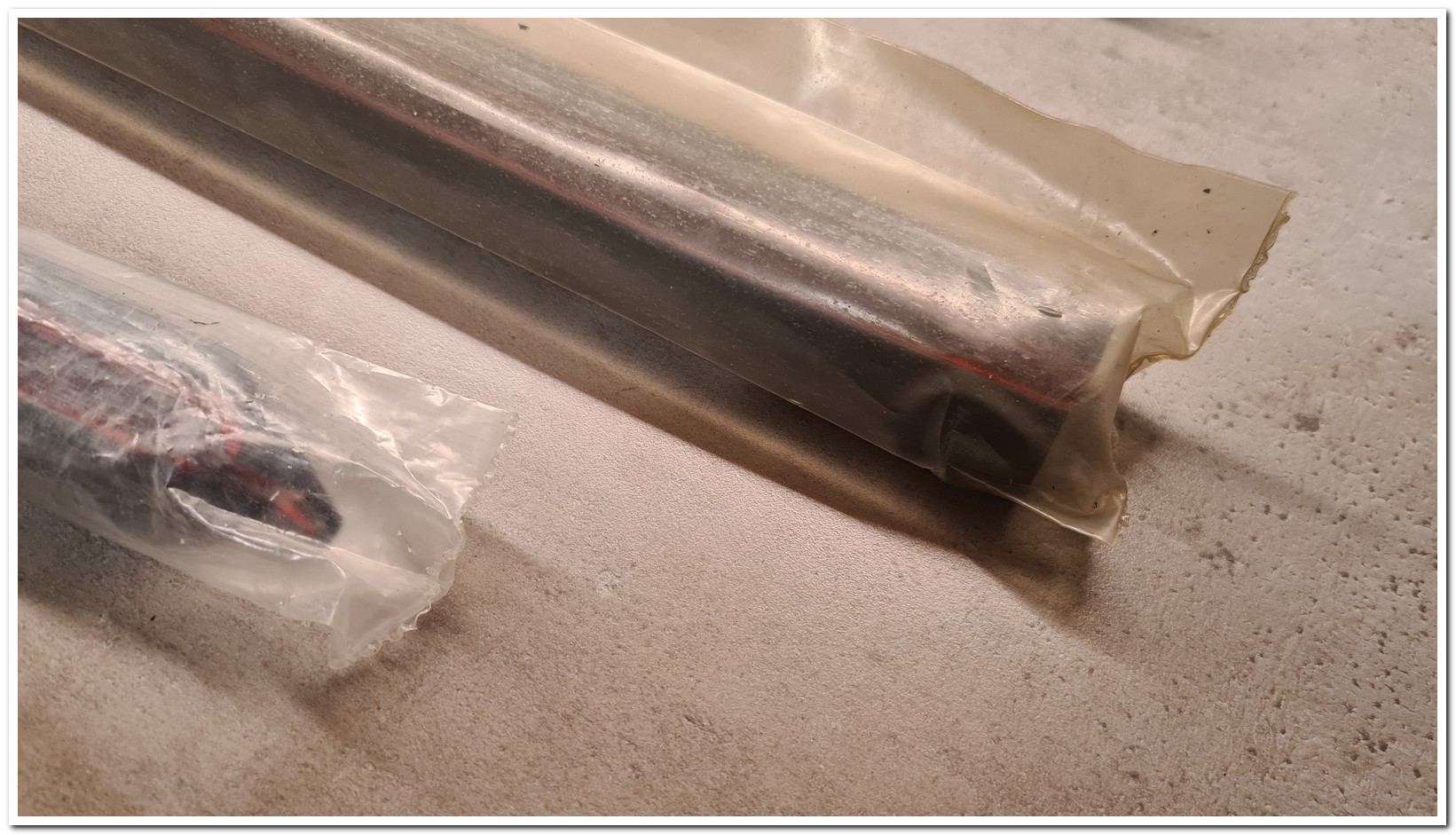

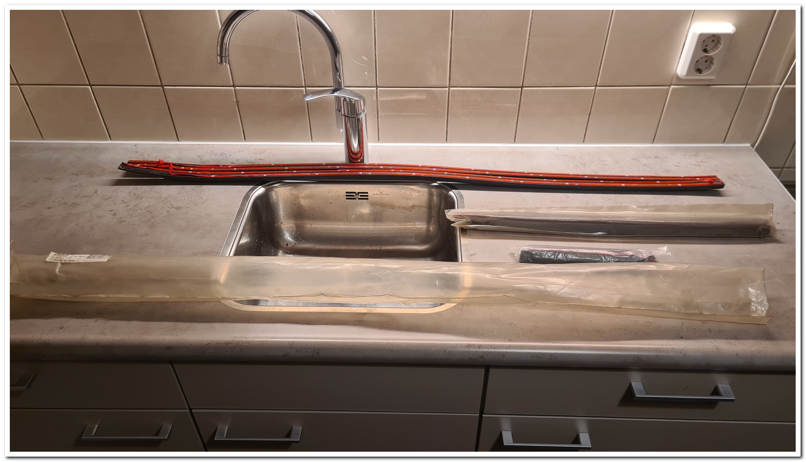

Die war leider so eingepackt mit tape das da nicht wirklich etwas zu behalten war. Und die war ungevehr 8x8x15mtr und stand im wege.

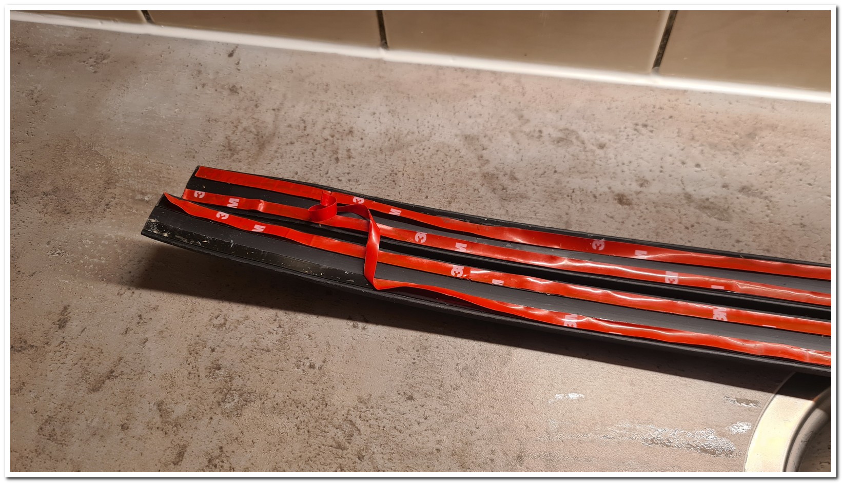

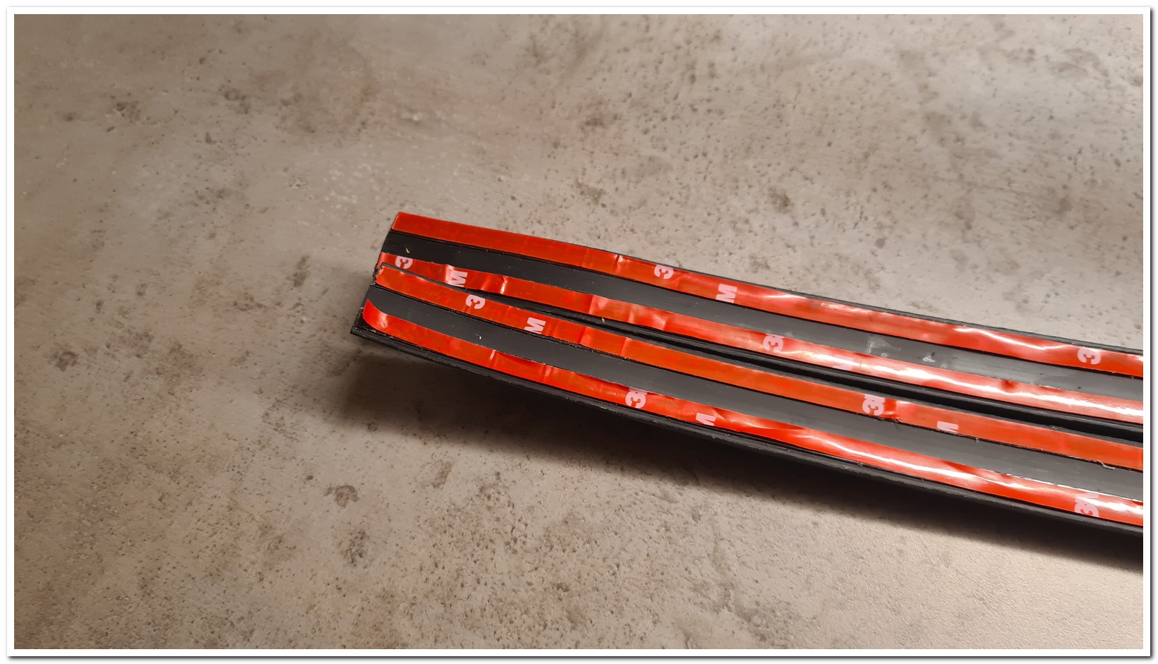

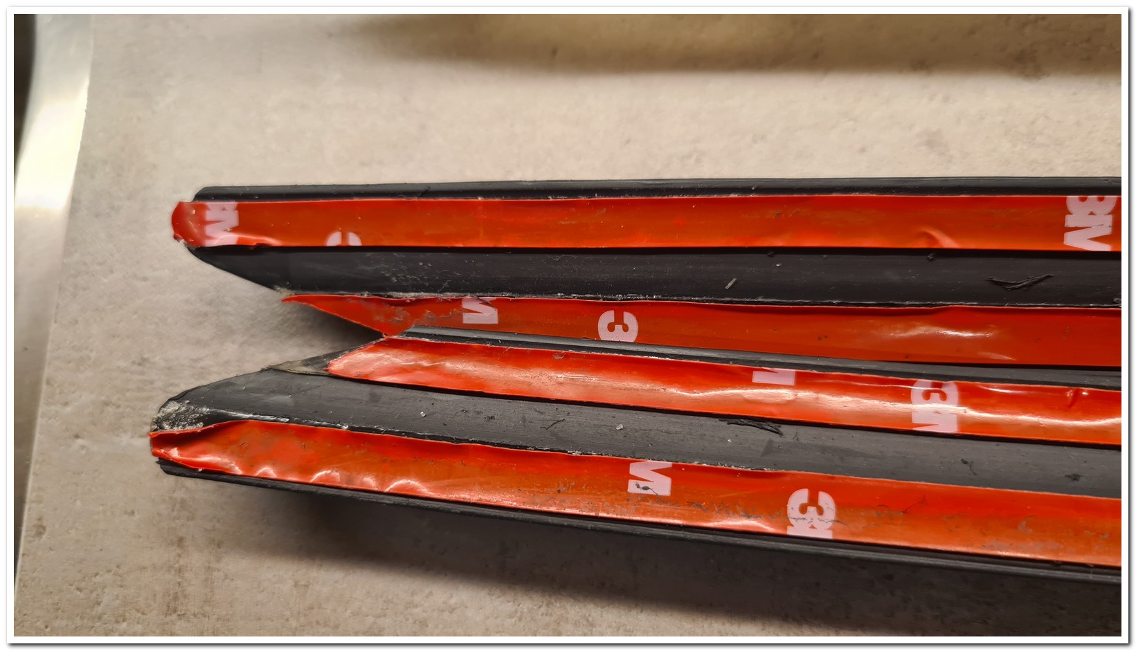

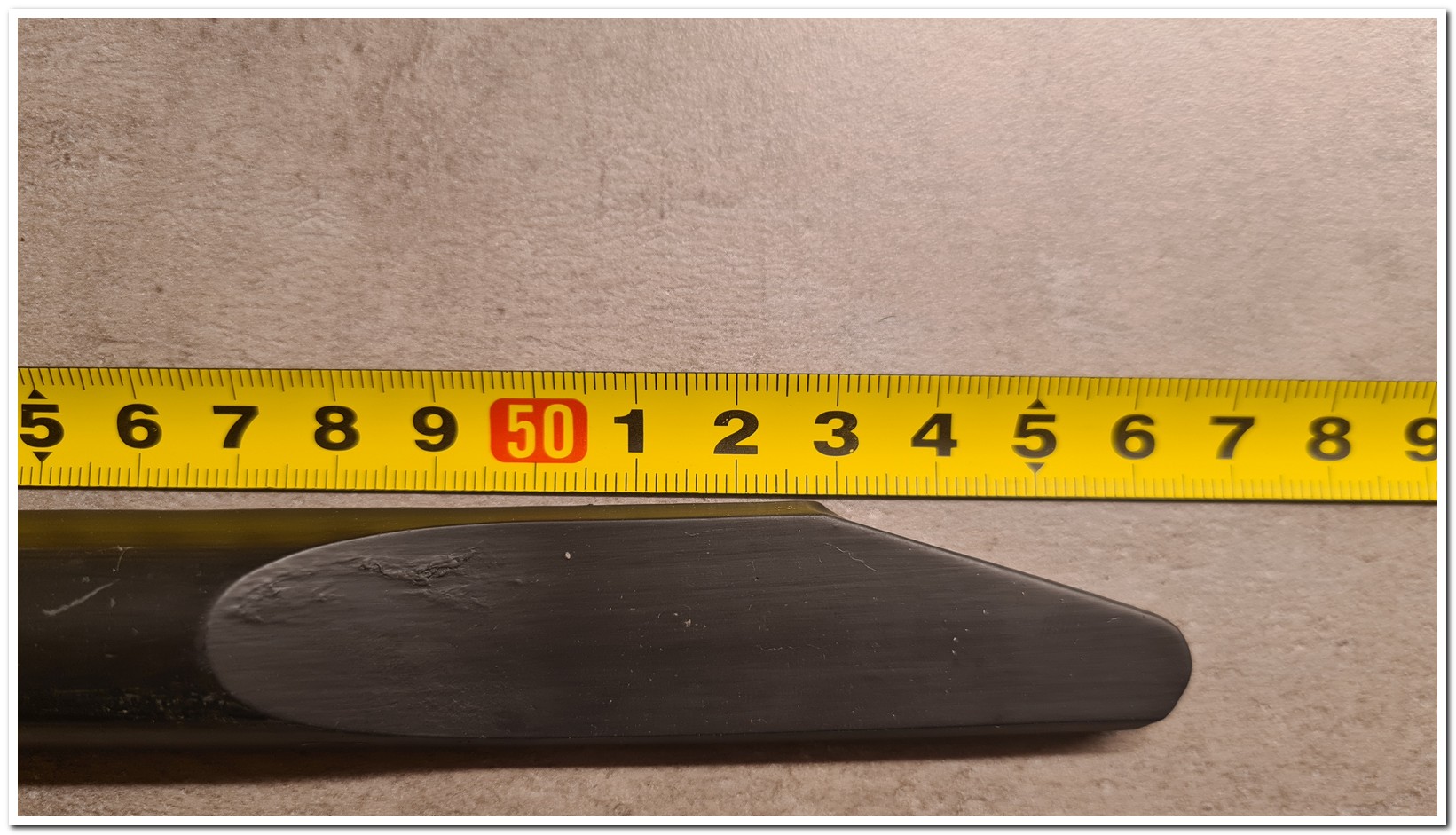

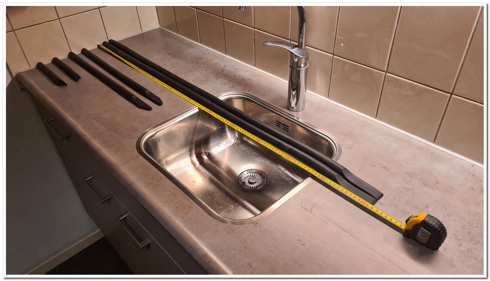

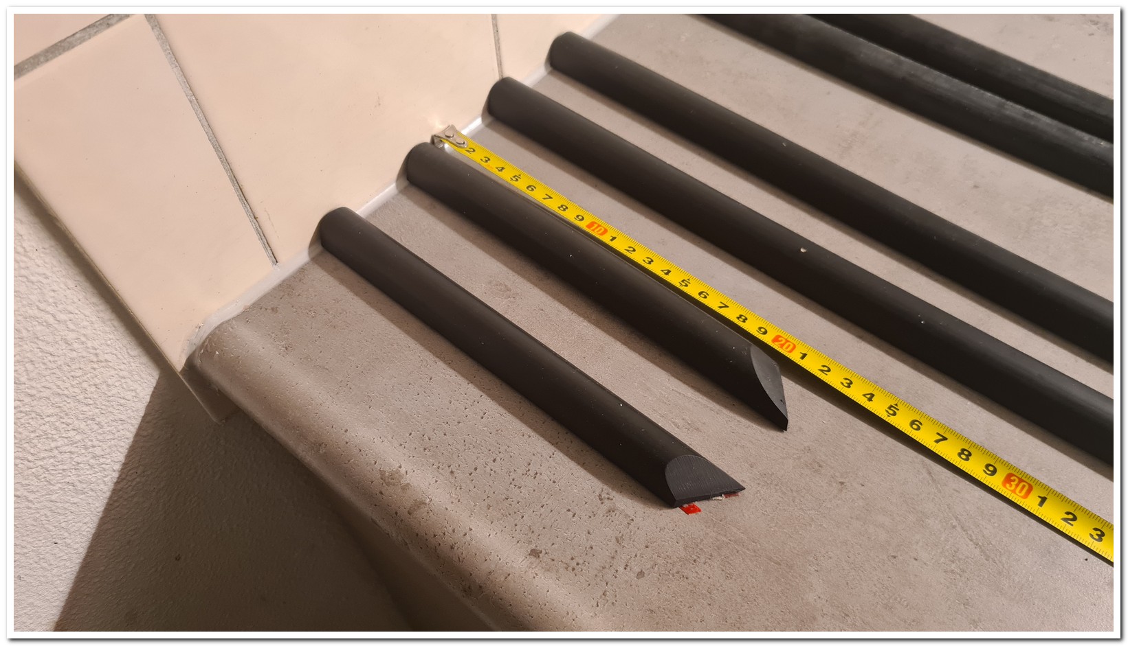

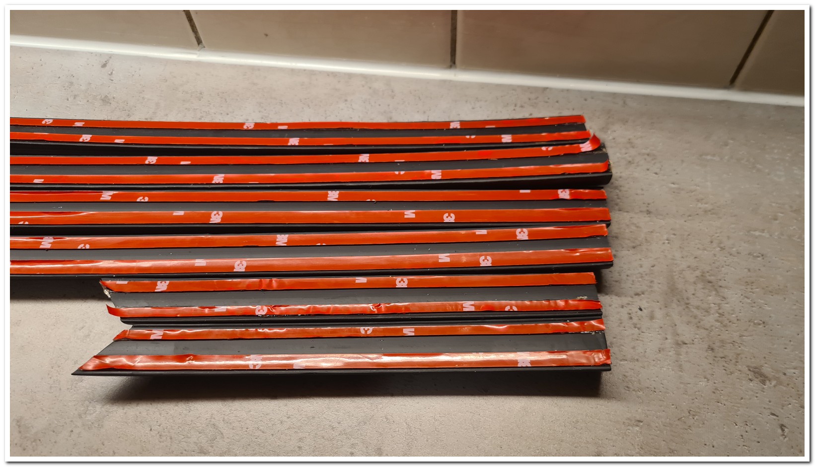

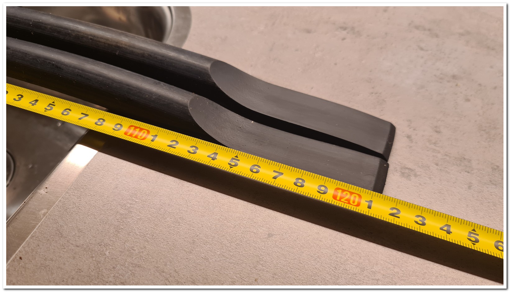

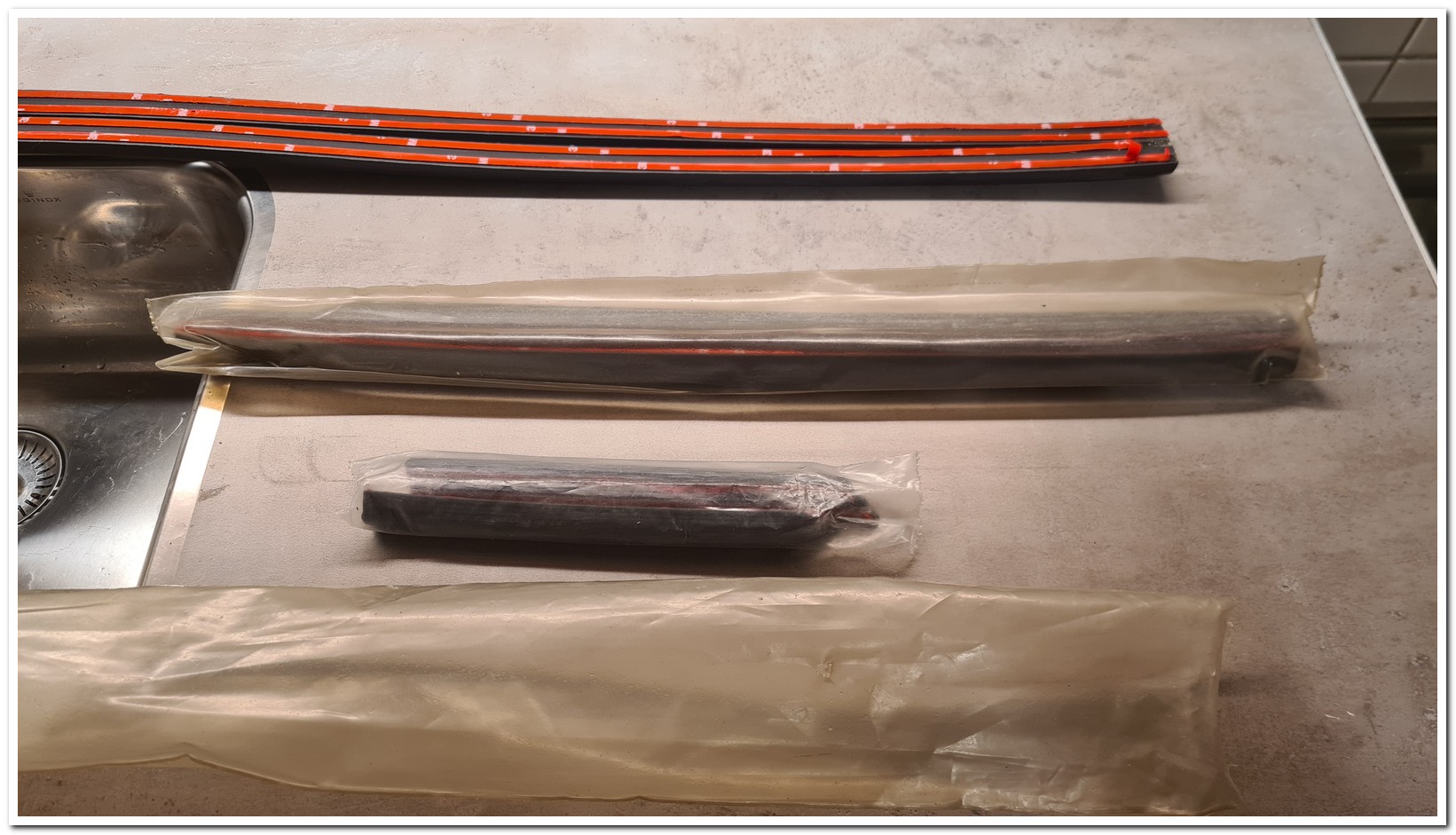

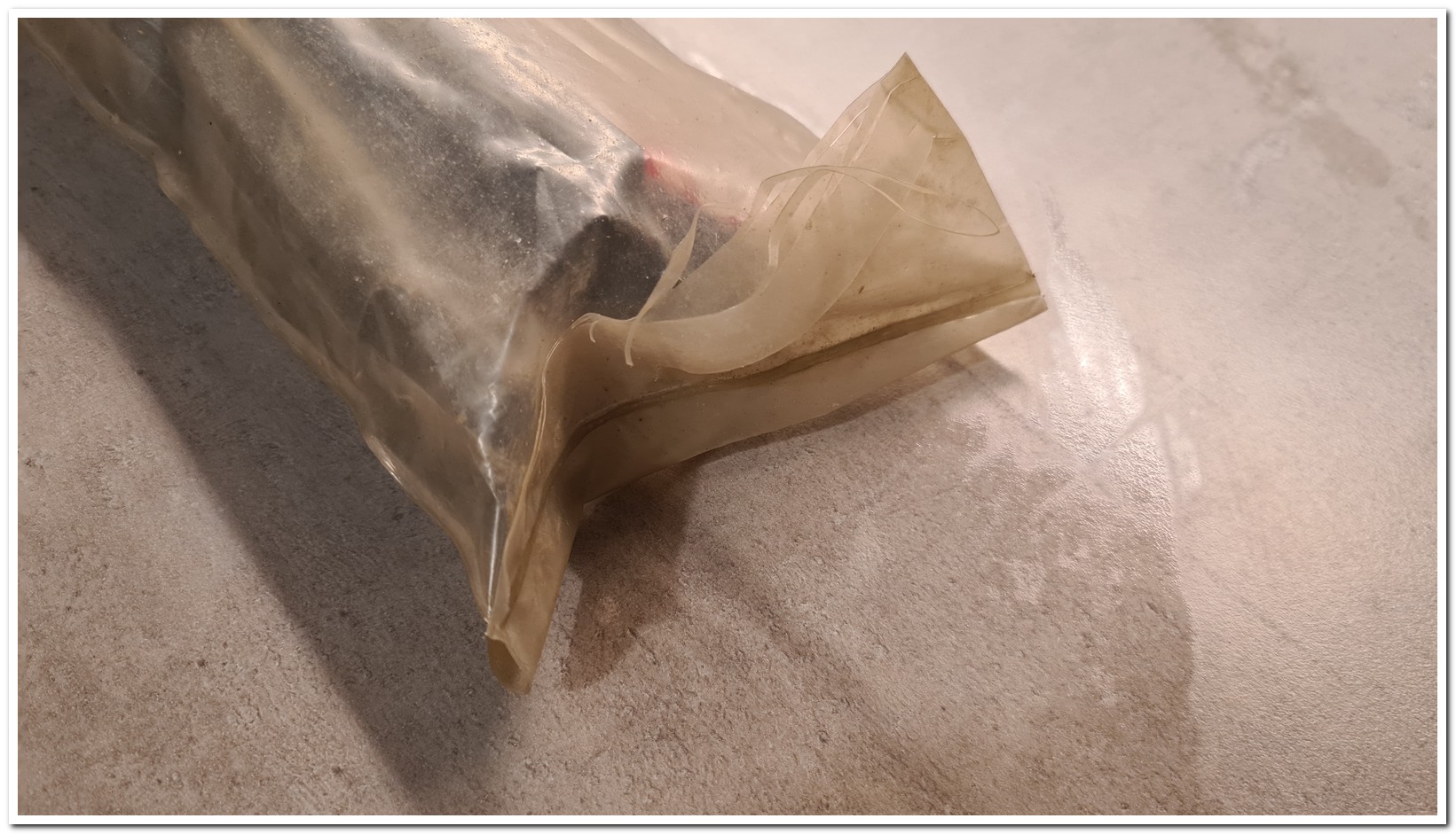

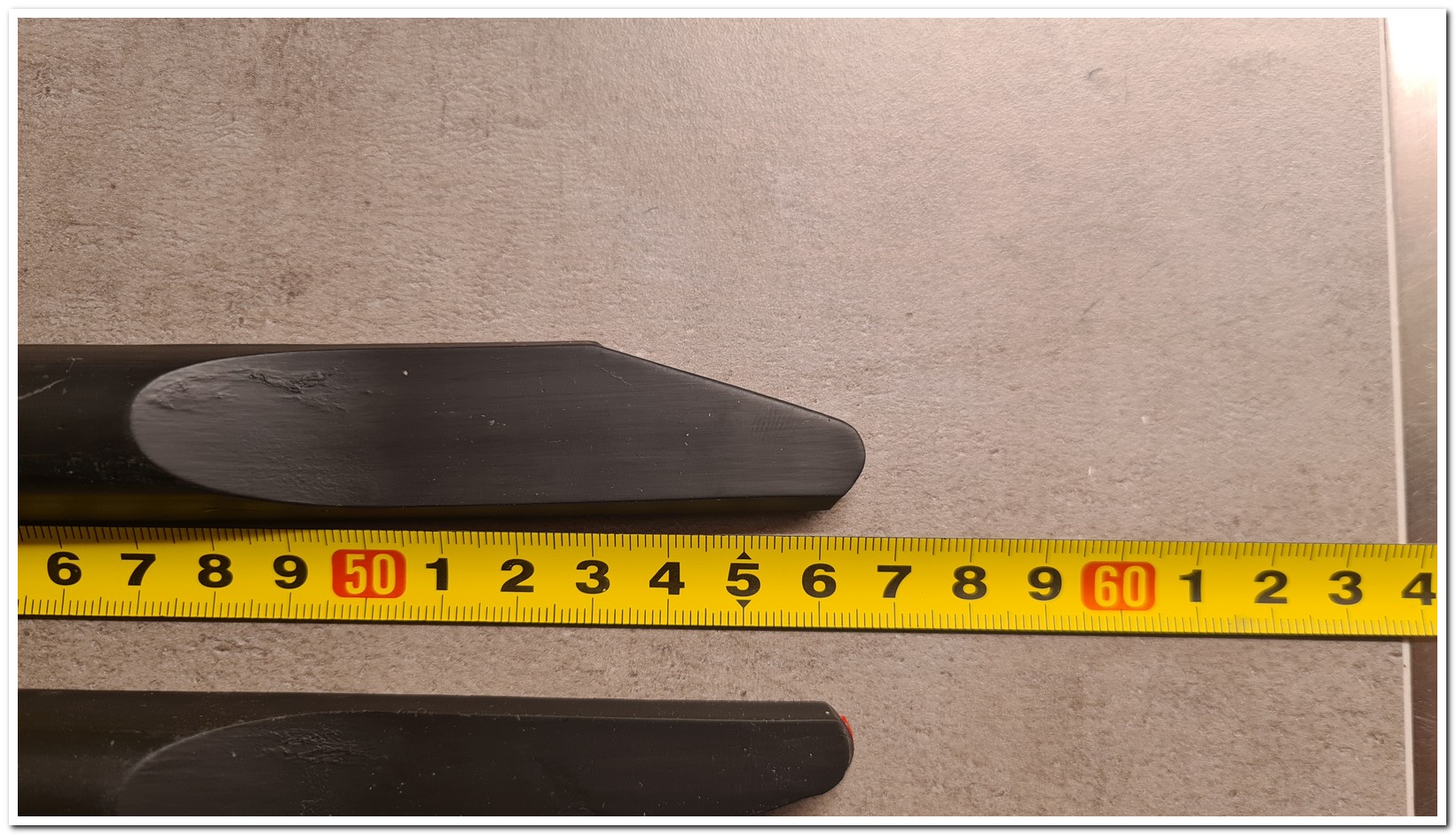

Dies hier sind die Brasilianische listen. Von der EKA annzeige. Die werden so geliefert in ein kartonnen verpackung welche orginal gm war aber dortinn könneten sie scheinbar bewegen, siehe bilder. Die listen waren verbogen am ende aber mittlerweile wider rechtgezogen durch sie auf die recht zu liegen. Klebeband ist etwas ab aber das klabstoff wirkt noch 98%.

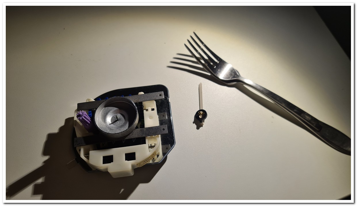

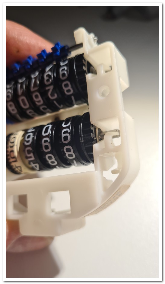

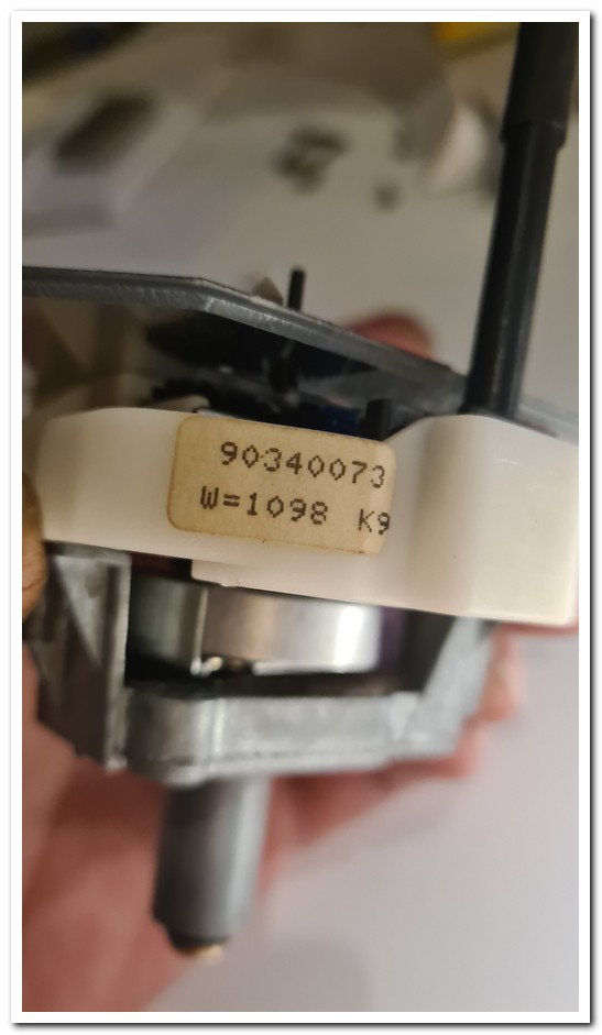

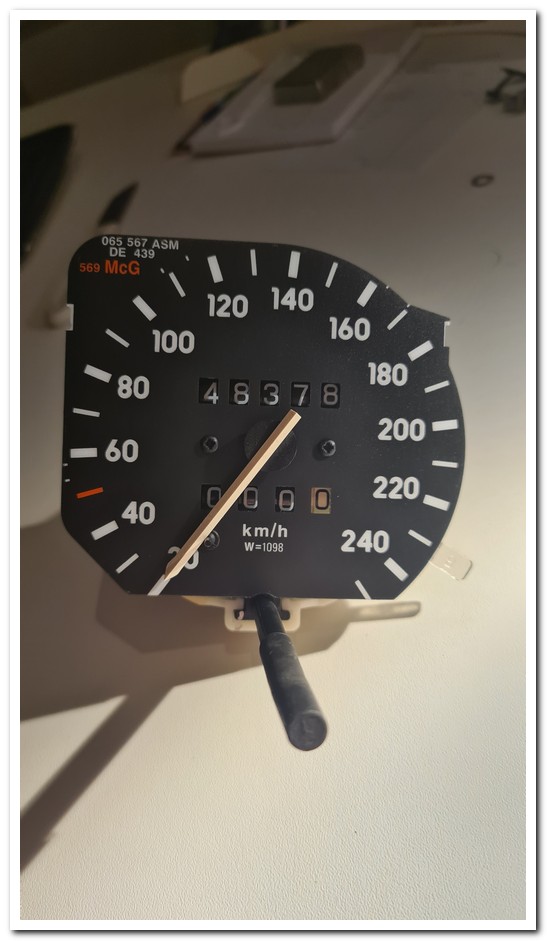

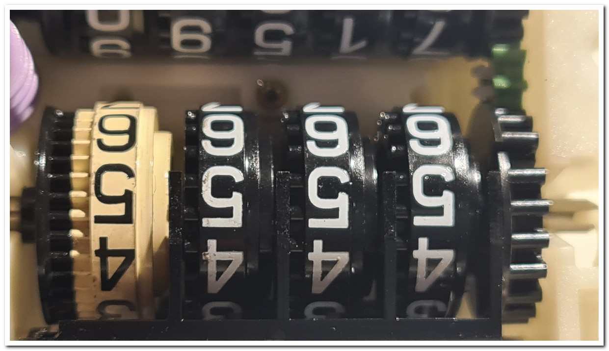

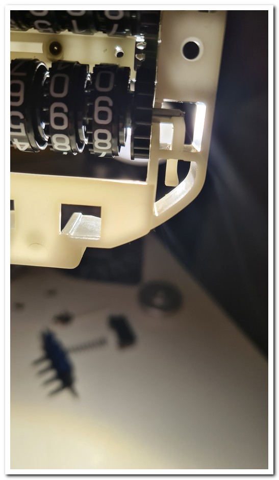

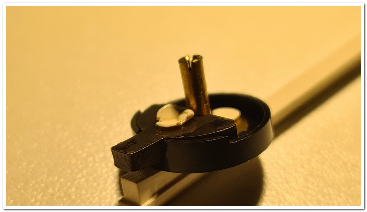

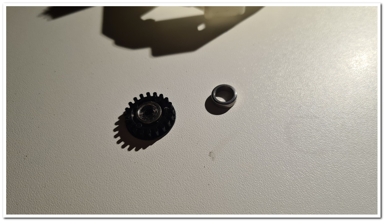

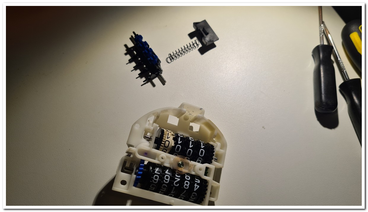

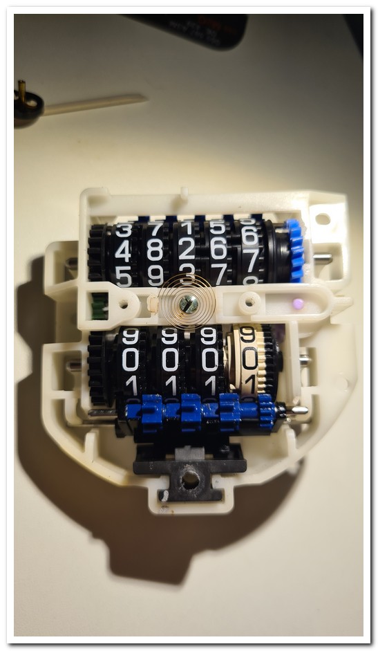

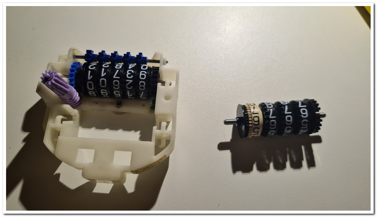

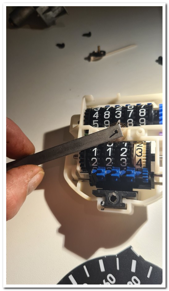

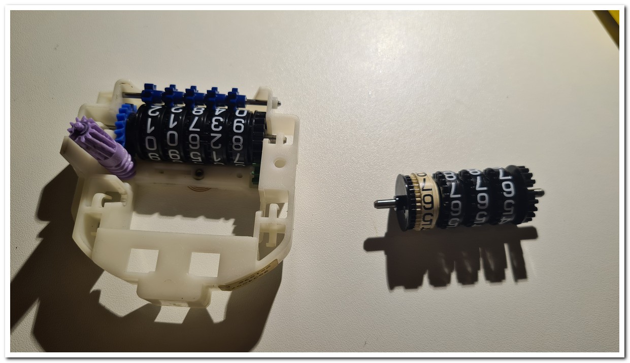

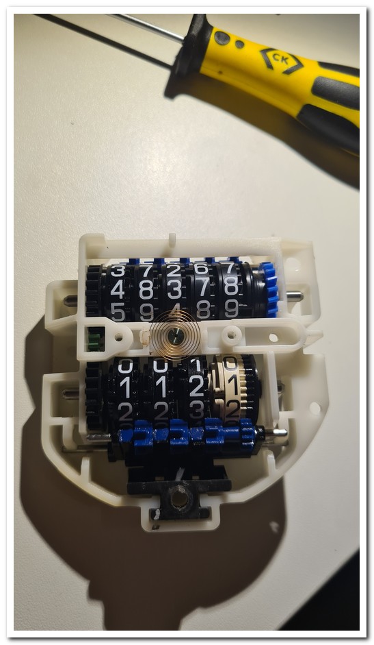

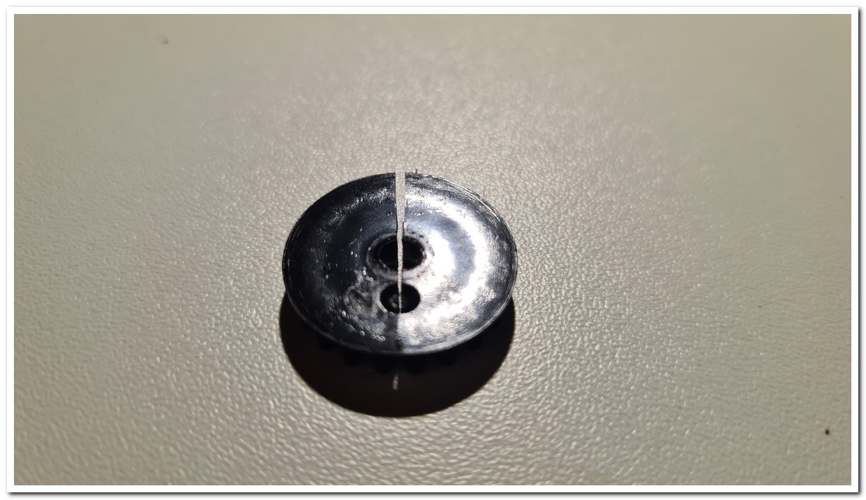

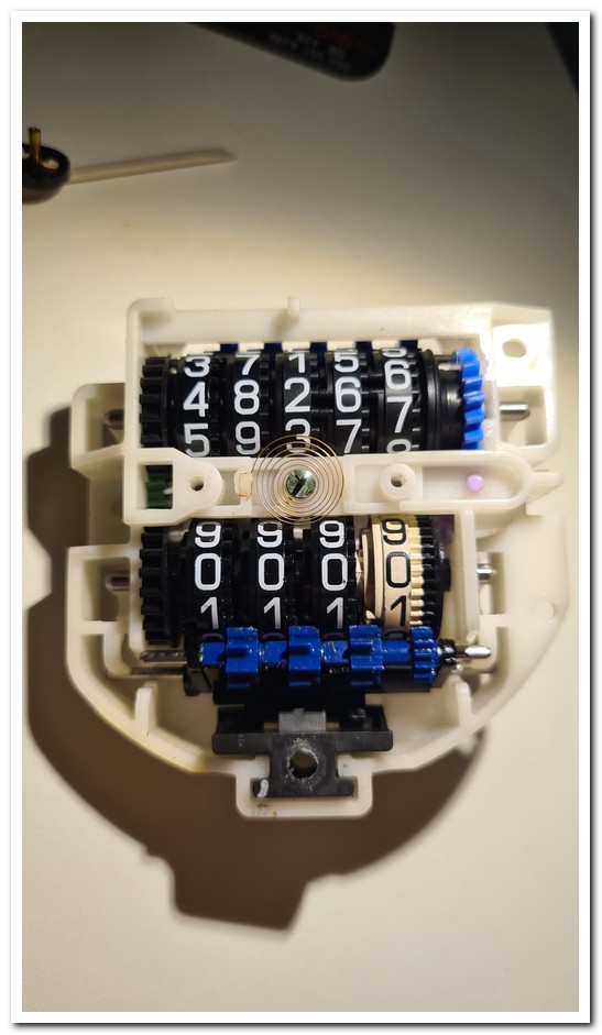

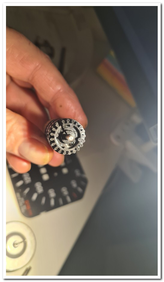

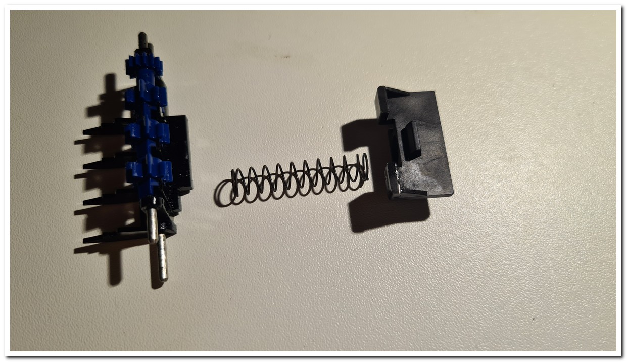

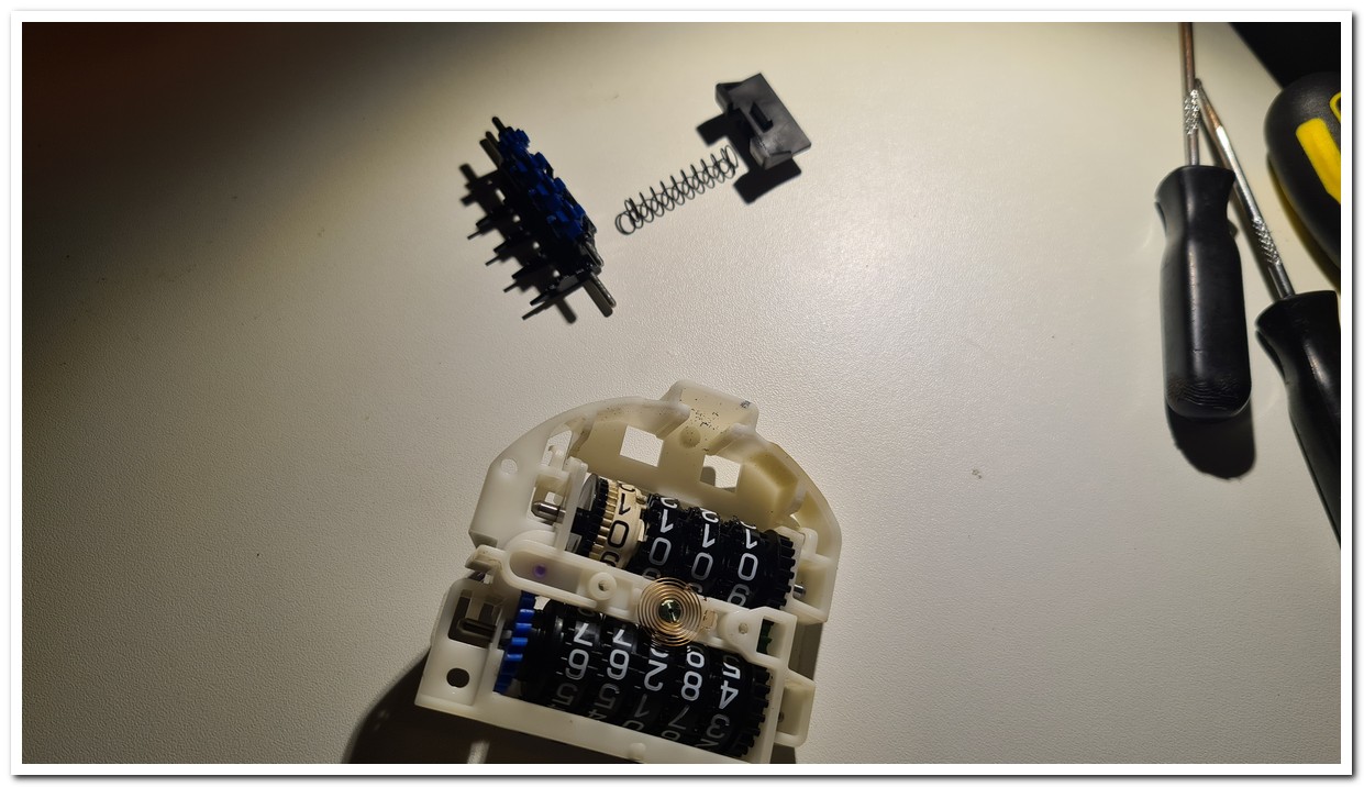

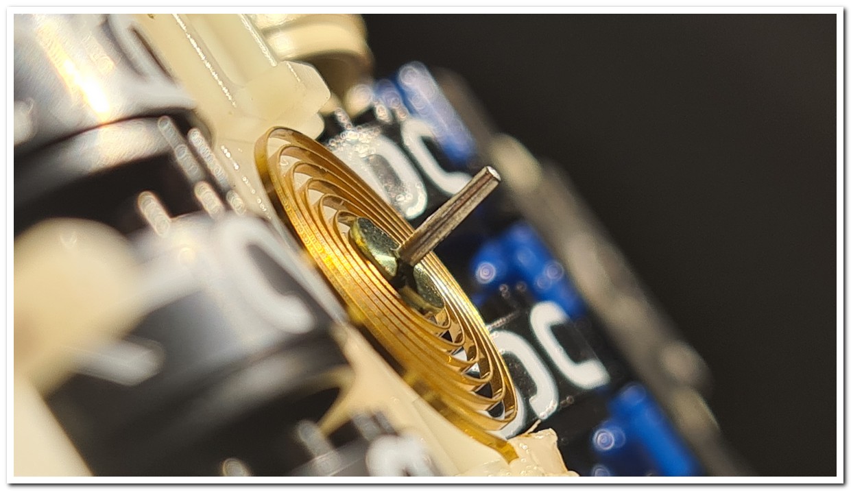

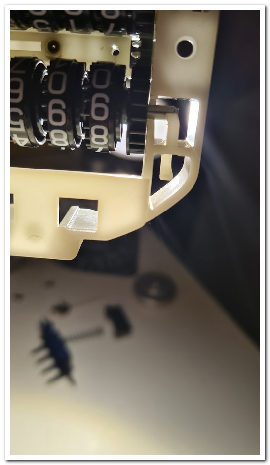

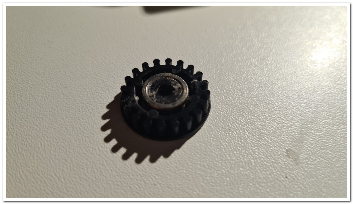

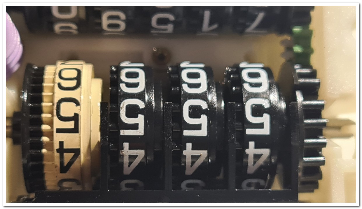

Hat uns tatsächlich gelungen! Mit gluck und freizeit komt mann ganz weit! Das schwarze zahnrad muss stark klemmen auf die achse und denke darum gebrochen. Mit ein Lager eine Jura (

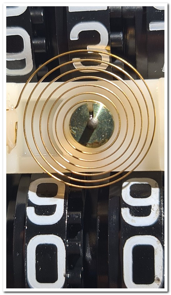

) um die öffnung geklammt sitzt er wider ganz gut geklammt. Bischem mit ein Dremel abschleifen anders klammte er in die Weisse halter des achses. Die 4 nummerräder laufen dann nicht reibungslos und dann funktionierts nichts. Alle 4 de nummerräder ausgleichen auf ein bestimmten stand anders zählt er nur bis 9, 99 oder 999. Feder wieder auf grundposition. Nadel auf beginposition und ungefär mein erste reparatur am Kadett ist ein fakt! Danke und biss nächsten mal!

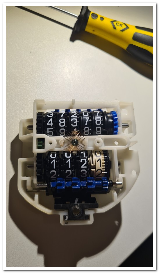

1 zahnrad ist gebrochen. Kleben oder ist etwas neu fur zu kriegen? 20 zähne hat diesen rad.

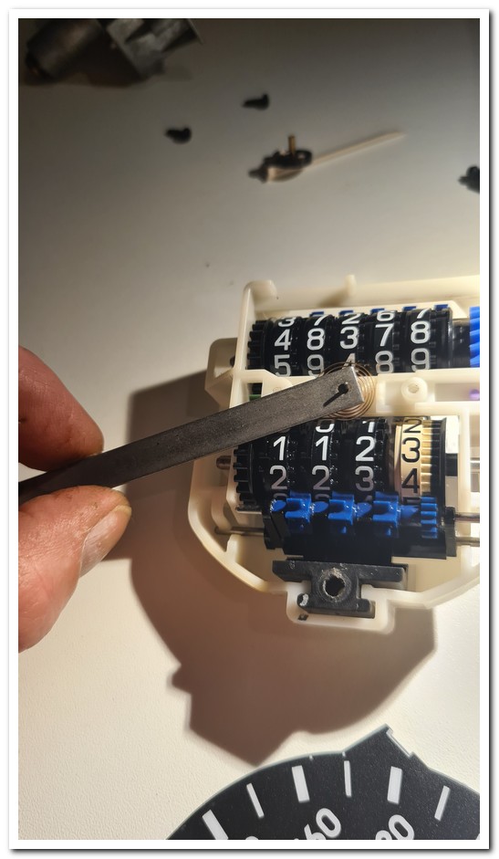

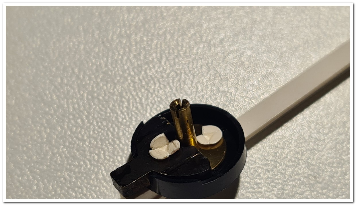

Danke. Mit 2 forken gelungen. Sehr fest. 1 schritt weiter. Aufs nach nächste.

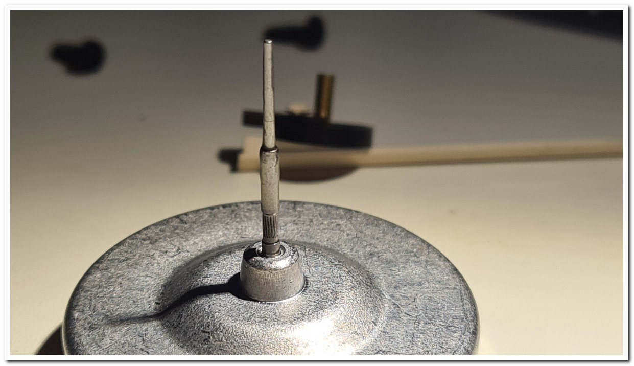

Danke. Ja geht zu 8000. Wie die Nadel abgeht wird dann nächste schritt.
