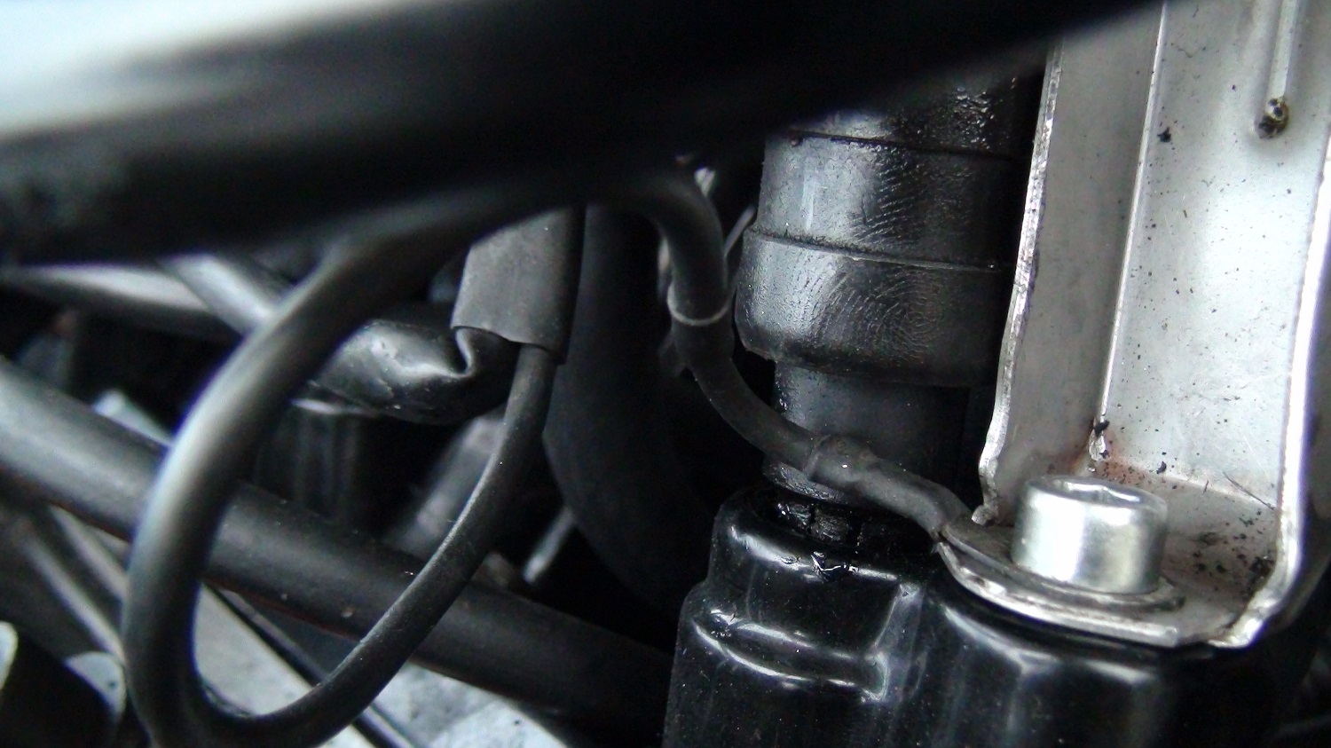

So, das eine Massekabel an der Einspritzleiste hat nur der Kabelbaum vom Astra 2,0 GSI. Er kommt aus dem Kabelstrang vom Kohleaktiv- Magnetventil. Der Kadett GSi hat diesen Massepunkt nicht. Da sind genau 3 Kabel am NW Gehäuse verschraubt. Deinen langen braunen Kabel würde ich an eine Befestigungschraube vom Starter legen. Dann ist Masse genug!
