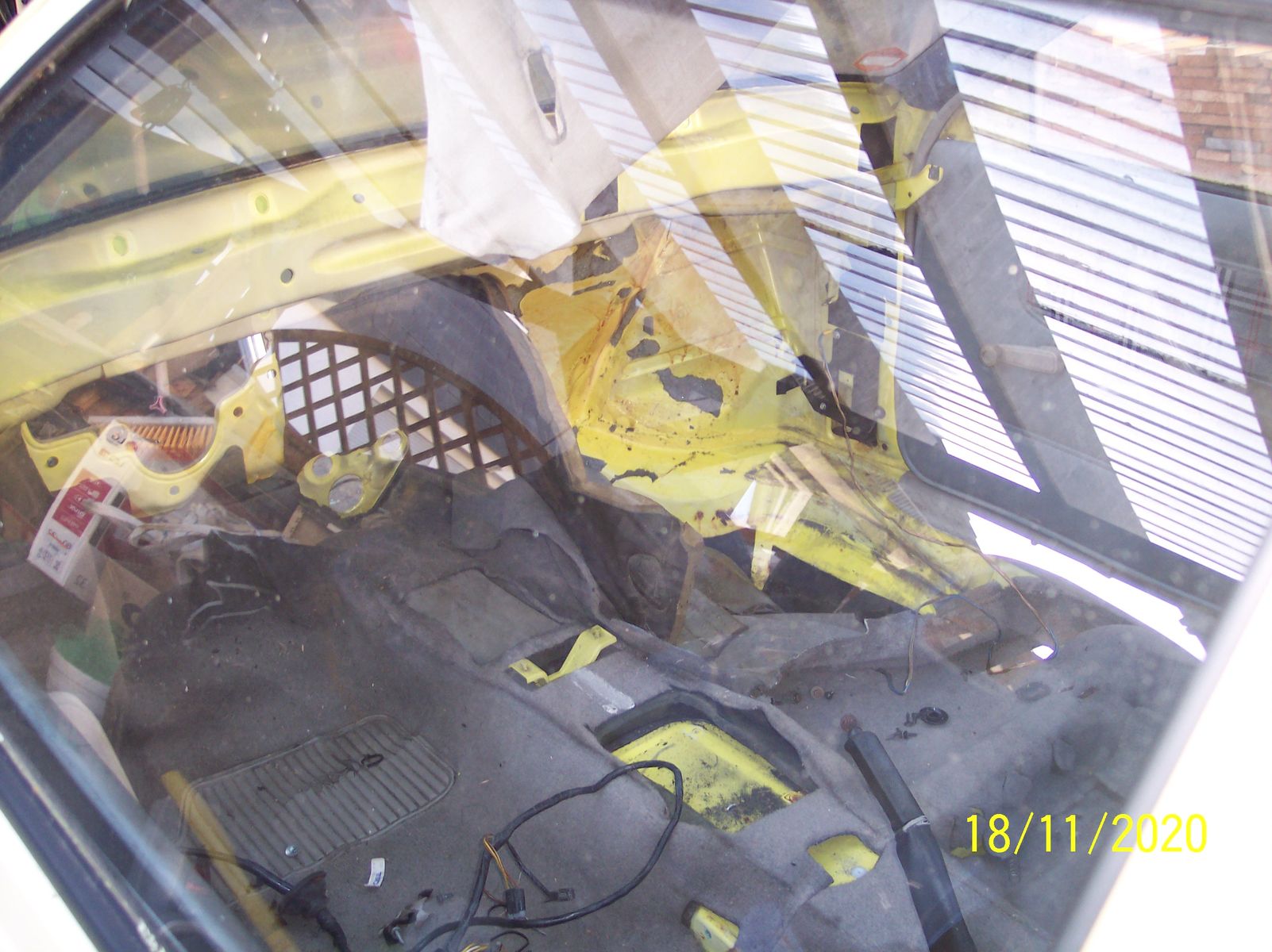

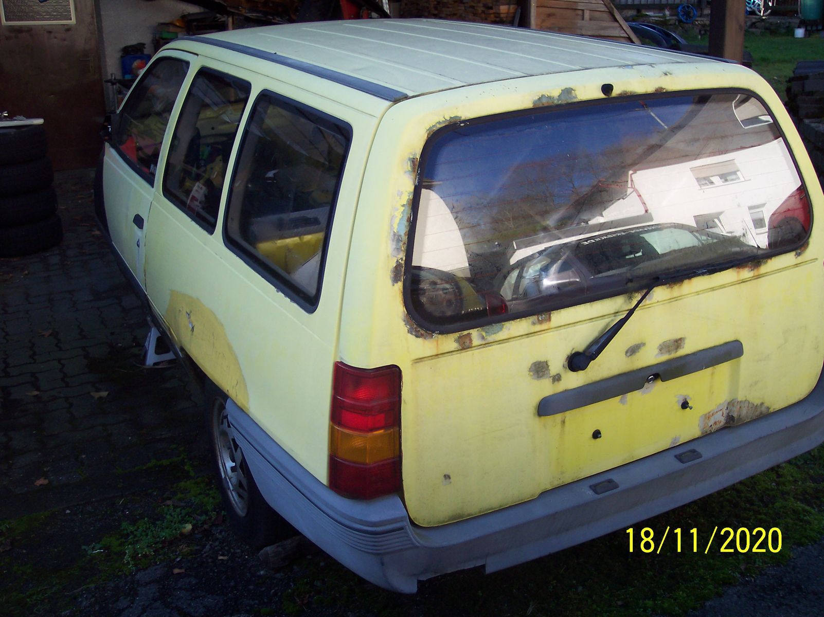

    Da mein Projekt mit dem E Kombi wegen massivem Rost gescheitert ist, soll der Motor evtl. ins Cabrio - aber erstmal abwarten wie das mit dem Umbau vom Omega B Kombi zum Anhänger wird (hab nur begrenzt platz und keine Hebebühne) X/
