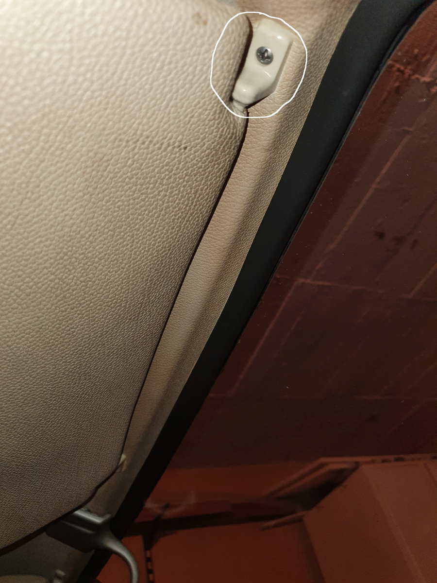

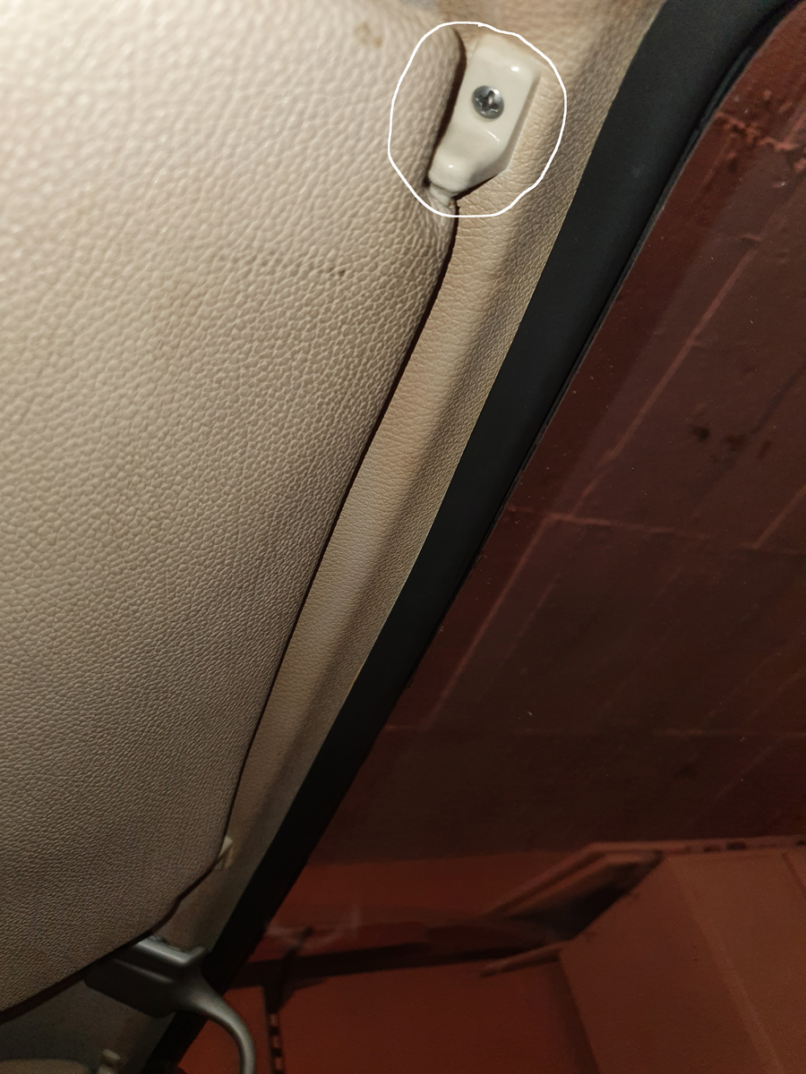

zdravo
Iščem plastično stojalo za senčnik na desni strani kabine nad vrati. Potrebujem nosilec na desni.
Kje ga lahko kupim.
Slika priložena.
hvala, borut
