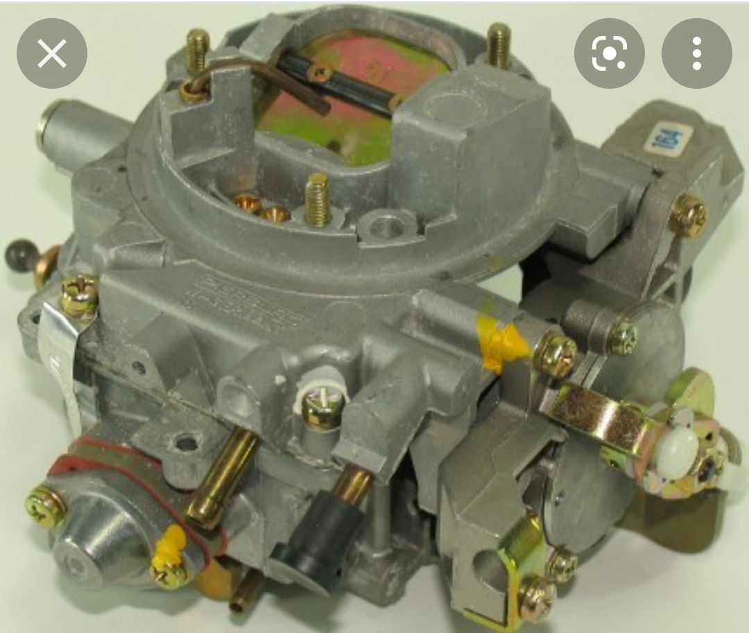

Hab den Unterschied gefunden zwischen beiden Leerlaufabschaltventil
Gleich eins besorgen.

Das Leerlaufabschaltventil ist vom meinem Ersatz Motor 1,3S das passt nicht da ist das gewinde zu klein.
Die Schraube war am vergaser verschraubt statt das Leerlaufabschaltventil.

Motor ist 1,3N auf der Ansaugbrücke ist ein geprägt 89 denke ich das der vergaser vom E Kadett oder Corsa A ist villt auch der Motor.
Korrekt anschließen meinst du das Leerlaufabschaltventil voll einbauen?

Das Leerlaufabschaltventil hab ich gar nicht von Anfang an nicht 🤷🏻♂️ da ist eine Schraube drin einer meinte die einen haben das die anderen nicht 🤷🏻♂️
