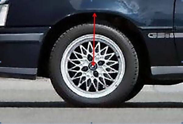

Alles anzeigenOriginal hat ein GSi an der VA einen Abstand Radmitte zu Radlaufkante von 345mm und an der HA von 305mm. Anhand dieser Werte kannst du deine Tieferlegung ermitteln.
Vielen Dank Frank !!!
Ich wohne in Belgien. Tieferlegung ist nicht in unsere Documenten.... Damit meine Frage 😉
Alles anzeigenDie Tieferlegung sollte doch im Fahrzeugschein eingetragen sein.
Mein Kadett-E GSi war beim Kauf bereits tiefergelegt. Zur Marke oder zur Anzahl mm Tieferlegung konnte der Vorbesitzer nichts sagen, …
Ich würde gerne wissen um wieviel mm mein Kadett tiefergelegt ist. Also nächste Frage an die Besitzer eines originalen nicht tiefergelegten Kadett-E GSi: "wie groß ist der Abstand zwischen Radmitte und unterem Radlauf?".
(Bitte vorne und hinten messen).
(Ich weiß, dass die Federn nach so vielen Jahren etwas nachgelassen haben. Aber es ist eine "ungefähre Vorstellung" zu haben.)
Bei meinem Kadett sind es vorn 30,5 Zentimeter und hinten 27 Zentimeter.

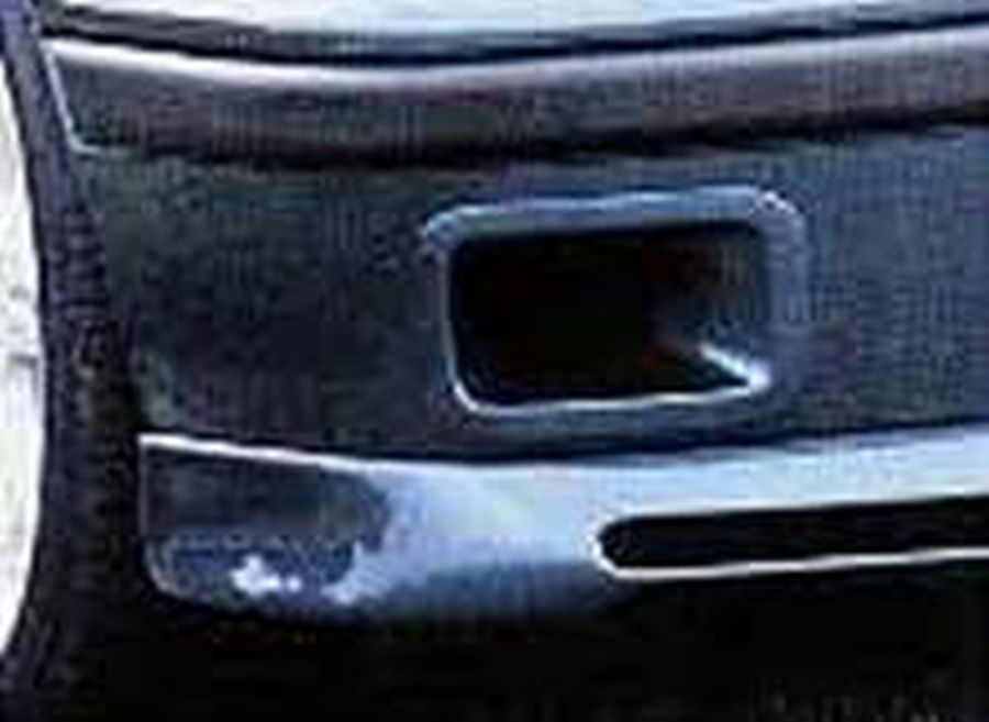

Alles anzeigenHab letztens gelesen das die von BMW E30 auch passen könnten, die bekommste billiger wie die von JMS.
Danke...
Das habe ich auch gelesen. Aber mittlerweile habe ich angefangen Lufteinlässe selber zu machen.
Dann ist es zu 100% das, was ich will.

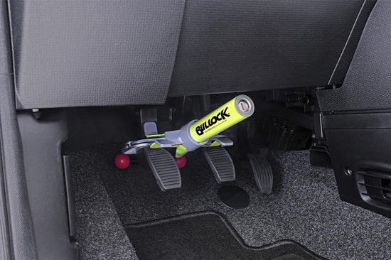

Ich benutze immer ein Bullock-Pedalschloss.
Die Dinger sind sehr stark!!
