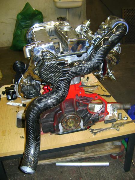

Is normales Carbon 200 - 230g/m² je nach dem für was ichs brauch...
Optische Flächen mach ich nicht unter 230g/² sonst kann man durch das Gewebe schauen wenn man wenige Lagen nimmt! :wink:
So...Vorderbau wurd nun komplett "geformt", Grundierung die Nahtabdichtung hab ich hinter mir die Haftgrundierung ist in Arbeit, sowie ein Einfall zum Frontblech den ich noch umsetzen muss...
Ausserdem hab ich mal die Lenkung überholt...
