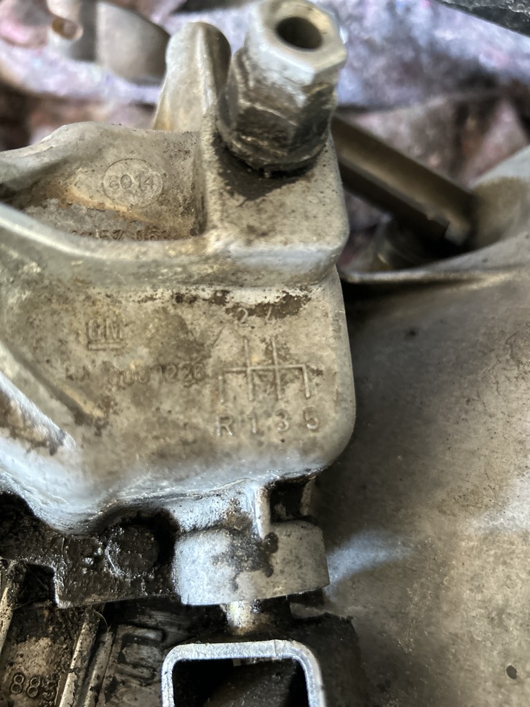

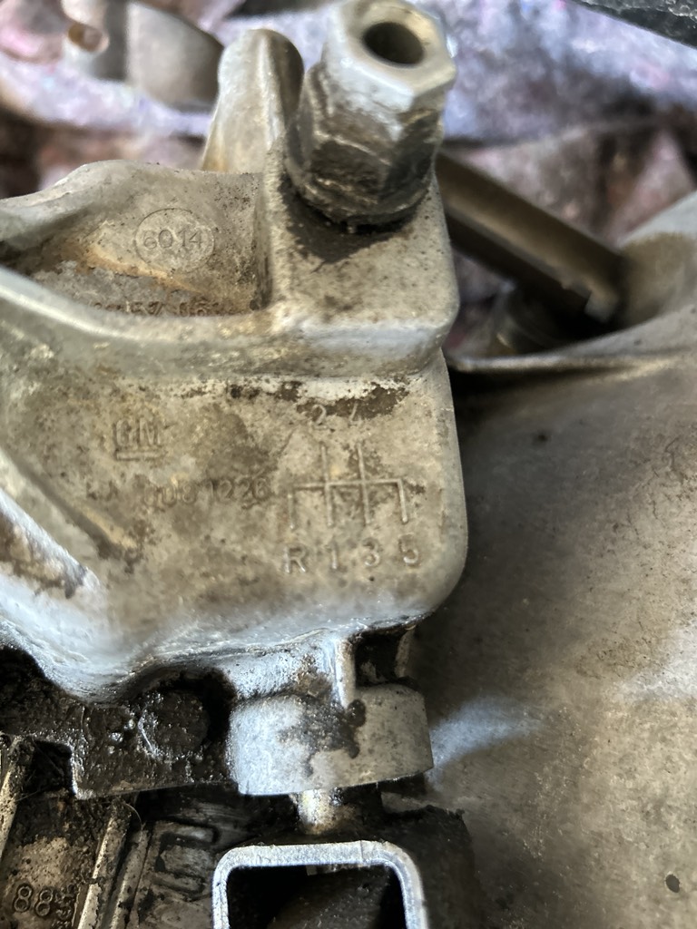

Alles anzeigenLass Dir ein Bild von der Stirnseite des Getriebes mit dem Deckel schicken, dann bist Du auf der sicheren Seite, ob es ein 4- oder 5-Ganggetriebe ist.
Okay, danke dir. Gekauft habe ich noch nicht, dann lass ich es bleiben.

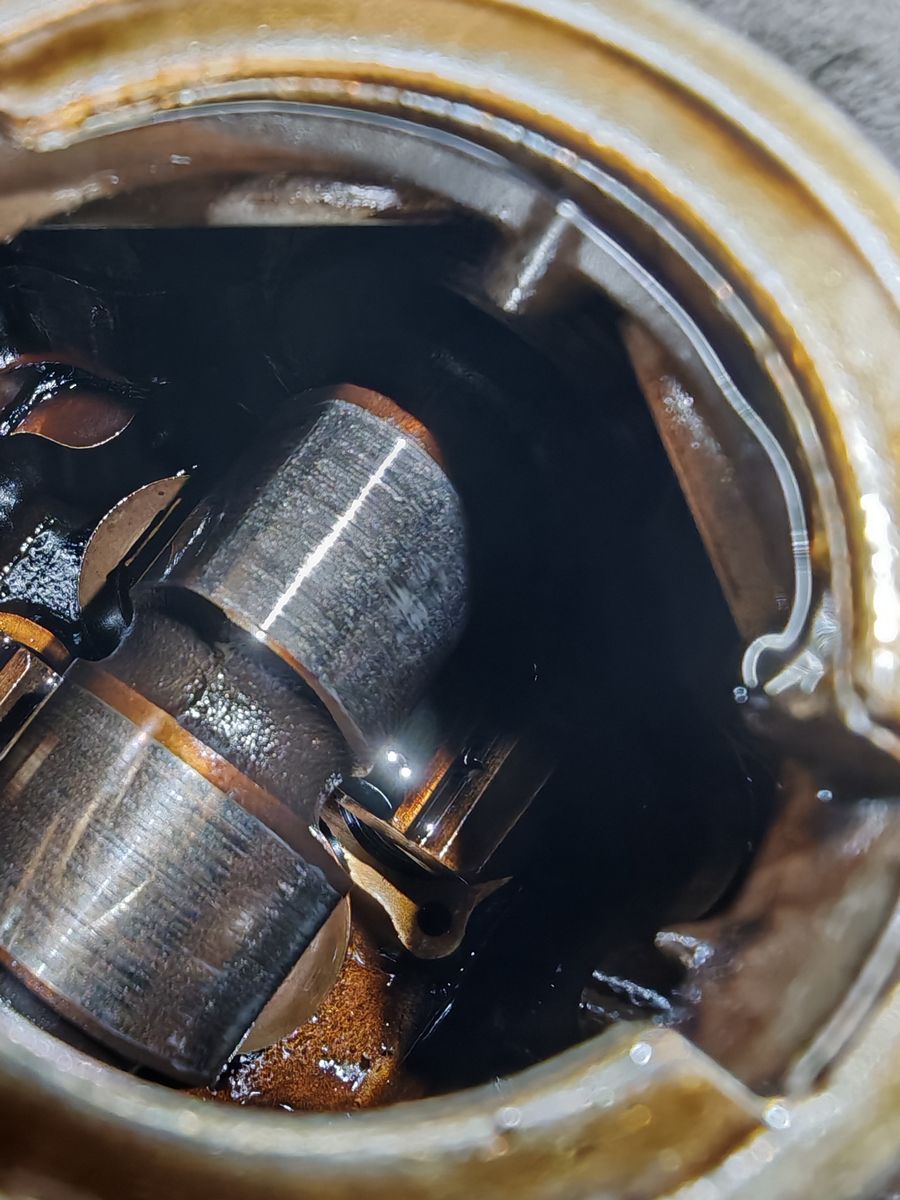

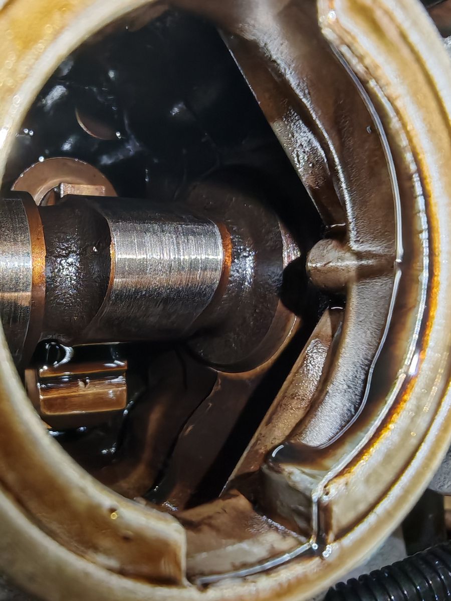

Ich bin gerade dabei die defekte Nockenwelle beim 1.3N zu tauschen .Davor steht aber zuerst einmal der Ausbau .Nun,die Niederhalter sind montiert ,die Nockenwelle liegt frei ,aber die Halteplatte Nockenwelle am Zündverteiler macht nicht genug Platz das ich die Nockenwelle heraus nehmen könnte
Unten ist ein Knuppel und daher reicht der Platz nicht .

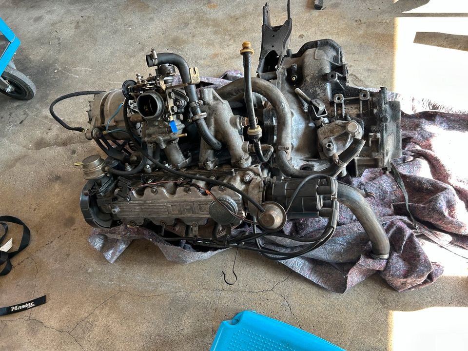

Hallo ,ich würde gern bei meinem 1,3N das 4-Gang Getriebe durch ein 5 Gang ersetzen und könnte das abgebildete Set kaufen .Scheint aus dem D in der letzten Stufe zu sein . Wo sehe ich die Achsübersetzung? Wie baue ich am einfachsten um ?Wenn 5-Gang Schaltschema abgebildet ,ist auch immer 5 Gang? Irgendwas zu beachten? Meiner ist EZ 12/1980.
