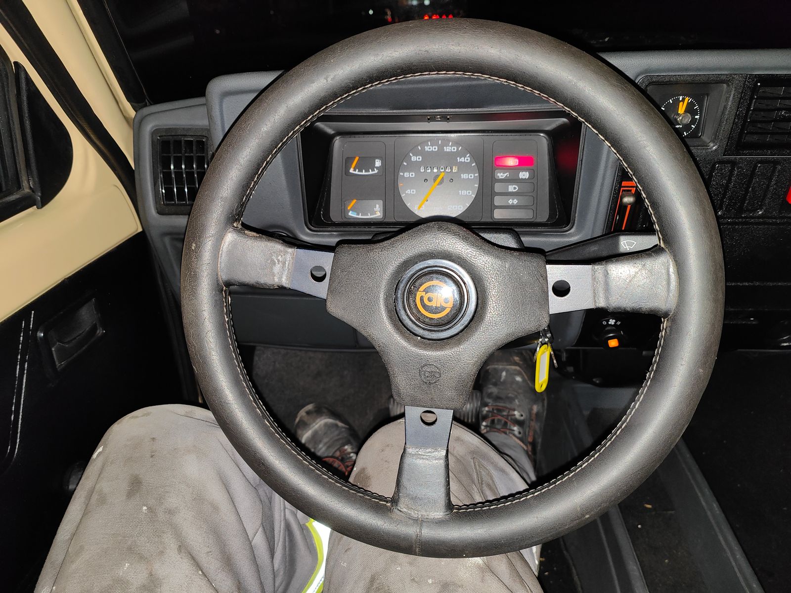

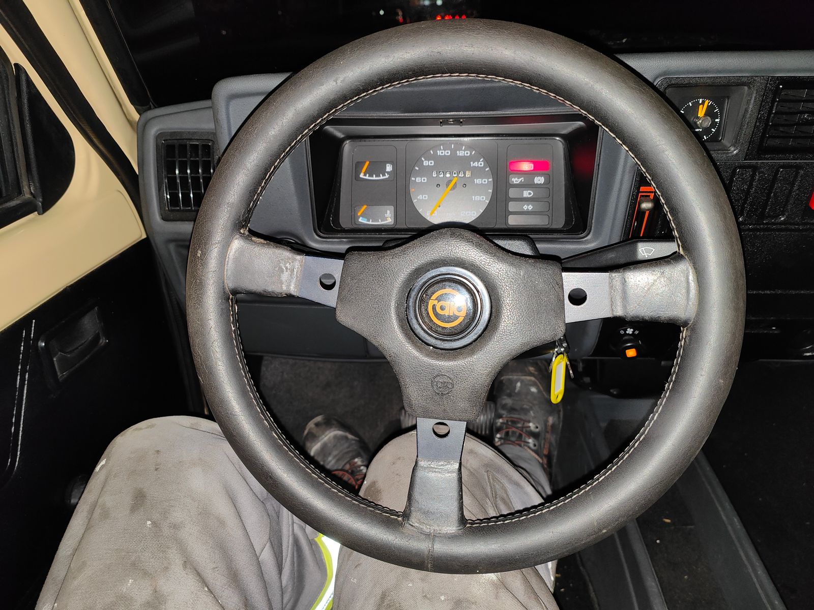

Alles anzeigenJa deshalb die Frage. Es kann sein, dass sich die Sicherheitslenksäule dadurch zusammengeschoben hat und deshalb die Lenkradsperre nicht mehr einrastet. Schleift die Lenkradnabe an der Lenksäulenabdeckung?
Ja
Ja
Alles anzeigenHast du das Lenkrad per Abzieher oder mit Hammerschlägen ausgebaut?
Mir wurde gesagt: Lenkrad ziehen und ein Anderer klopft gleichzeitig mit dem Kupferhammer auf die Lenksäule.
Hallo ,bei mir rastet die Lenkradsperre nicht ein . Bin der Meinung das die am Anfang funktioniert hatte .Nun habe ich ein Raid Lenkrad nachgerüstet und danach ist es mir aufgefallen .Nur das sollte doch damit nichts zu tun haben?
Wie kriege ich das Problem gelöst?
