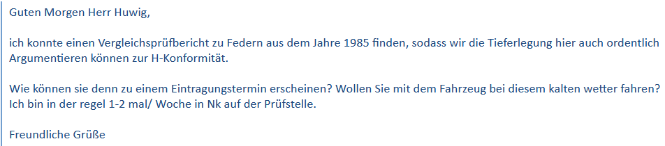

Dass funktioniert regulär nicht mit einem H-Kennzeichen.
Dies solltest Du mit Deinem Prüfer im Vorfeld abklären, ob er sich darauf einlässt.
Habe mal angefragt .Was würde denn Alternativ funktionieren? Beschaffung wird wohl nicht so einfach werden .H&R hatte ich Anfang der 90er im Kadett .
Ronal Turbo geht in ET28 nur mit umlegen .Ich habe jetzt die 6x15 ET42 ATS drauf.
noch aktuell
Moin ,habe mittlerweile das Gutachten als PDF bekommen (kann es auch gerne hier verfügbar machen). Dads Gutachten ist von 2008. unktioniert das mit dem H-Kennzeichen?
