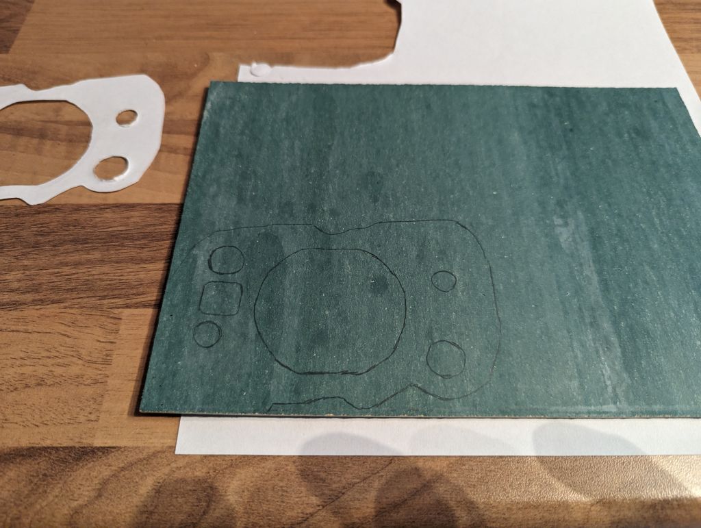

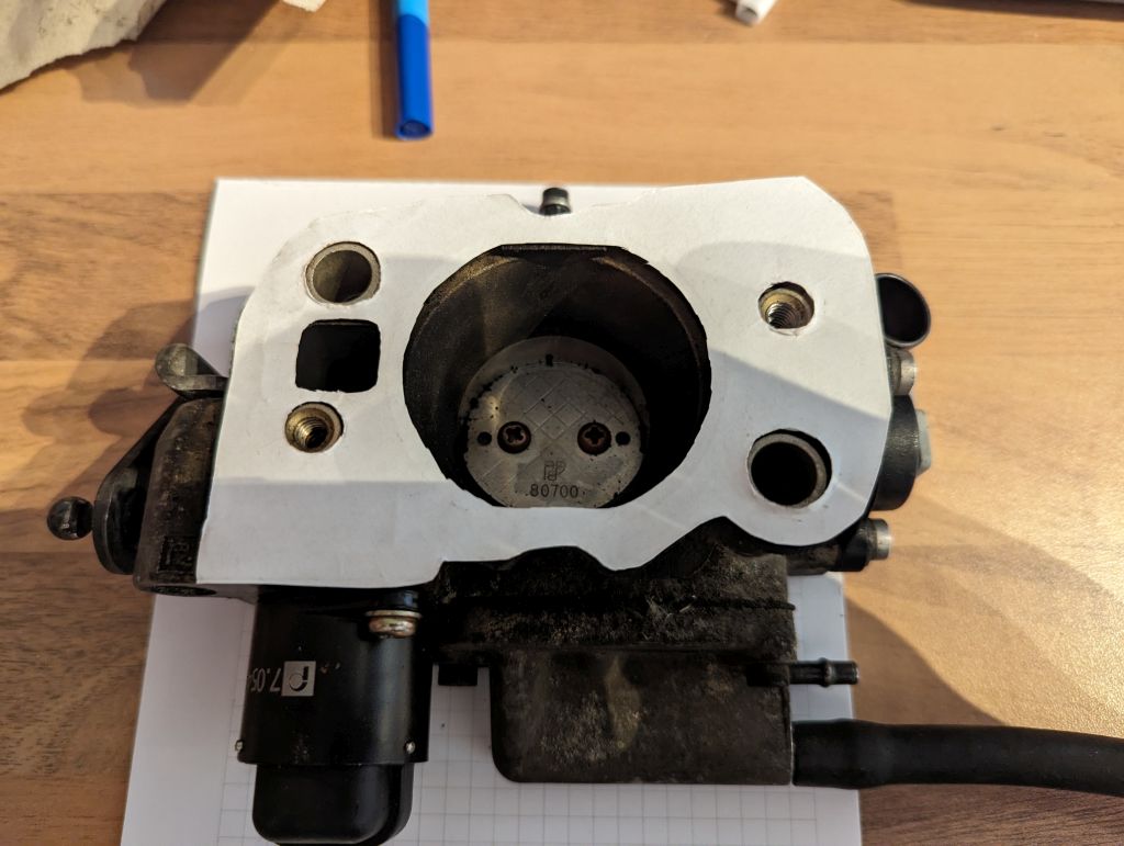

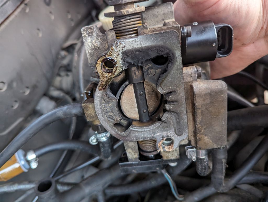

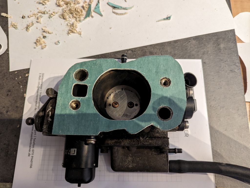

Ich habe gestern nochmal geschaut nach der Drosselklappen Zwischendichtung. Und siehe da, ich denke die war eindeutig kaputt
Dann habe ich heute mich daran gesetzt eine neue Dichtung anzufertigen, war ganz schönes Gefummel. Mal sehen, wie lange die hält.

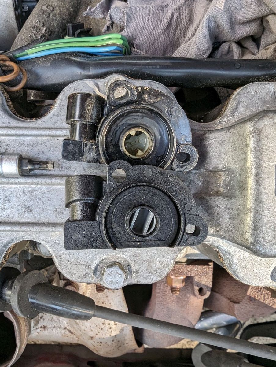

Dann habe ich gleich nochmal NGK Kerzen verbaut und auch einen neuen Drosselklappensensor. Der vorherige war von Topran
und sah auf der Rückseite auch anders aus, als der neue von Hella.Temperaturfühler hatte ich auch einen neuen bestellt, da ich nur einen günstigen von Metzger verbaut hatte. Aber ich habe natürlich schon direkt vergessen, dass ich ja den ovalen schwarzen verbaut habe und nicht den blauen Bosch Sensor
Weiß jemand wo man den ovalen schwarzen noch von einer guten Marke bekommt?Dann bin ich nochmal eine kleine Runde gefahren und kann sagen, vorerst läuft er. Er zeigt jetzt nur noch Fehler 24 an. Also muss ich mir den Wegstreckenfrequenzgeber nochmal anschauen, bzw. überprüfen was da jetzt nicht stimmt.

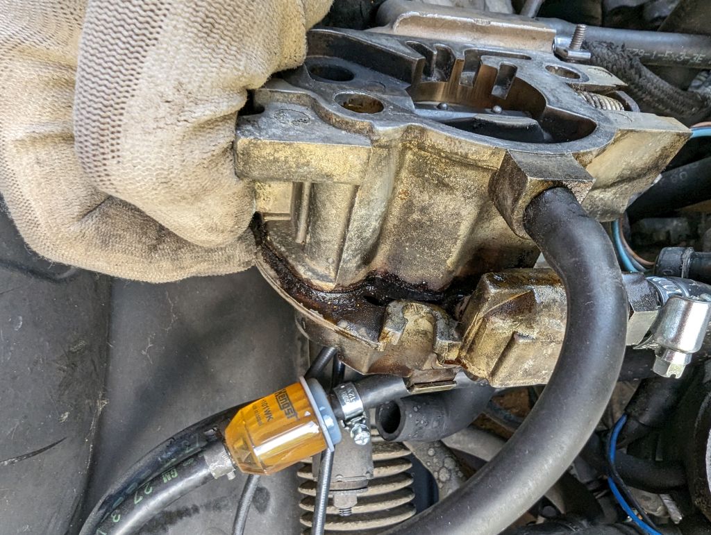

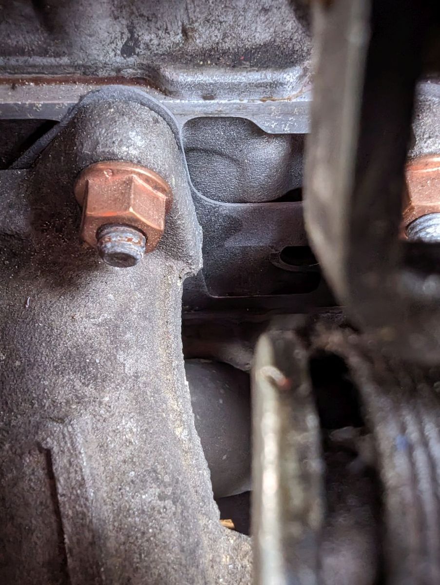

Und dann habe ich versuch mit meinem Endoskop durch den Ansaugkrümmer von innen bis zum Kopf zu gelangen, um evtl. zu sehen ob ich die falsche Dichtung verwendet habe. Aber es ist zu dick und ich bin nicht sehr weit gekommen. Ich weiß nicht ob es jemand von außen sehen kann, aber die Dichtung ist auf jeden Fall unterhalb des Krümmers mal feucht gewesen
.Da ich aber damals einen Dichtungsvollsatz gekauft habe, hatte ich glaube beide Dichtungen parat und würde vermuten, dass ich dann auch die passende ausgewählt habe.
Aber die Fussdichtung muss trotzdem neu, das war noch die alte und wenn sie nicht vorher schon kaputt war, dann habe ich sie jetzt beschädigt.
Mein AGR Ventil ist auch definitiv defekt, deswegen hatte ich es unterdruckseitig auch schon verschlossen. Aber evtl. schaffen es die Abgase es das Ventil aufzudrücken?

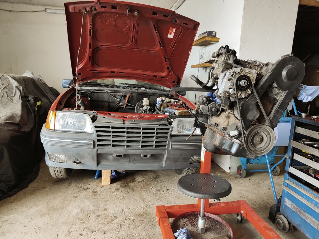

Hi an alle,

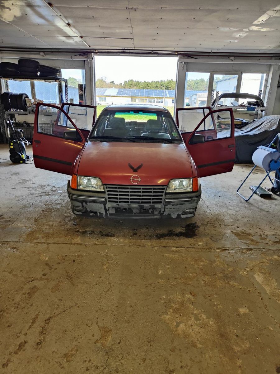

Es ergab sich, dass mein Kumpel beim Durchstöbern von Ebay Kleinanzeigen, einen E Kadett Caravan entdeckte. Da ich Fan von Autos bin, die eher nicht so "gemocht" oder beachtet werden, war ich direkt interessiert. Einziges Manko am Fahrzeug, der Motor lief nicht, da durch einen Wasserschaden (Wasser läuft über das Dacht ins Auto) wohl das Steuergerät kaputt gegangen sein soll. Es gab allerdings allerhand Teile dazu, wie z.B. ein anderes Steuergerät. Da er mir vom Zustand zu schade war, um ihn für 500€ nicht zu nehmen, haben wir ihn also gekauft.
Der Grund für den nicht startenden Motor war dann auch relativ zeitnah gefunden. Es war, wie ich lernen durfte, der anfällige Delco Verteiler. Da ich natürlich eine schnelle Lösung wollte, habe ich auf dem Schrottplatz einen maroden Verteiler kaufen können. Aus diesem und dem im Fahrzeug verbauten, konnte ich einen funktionierenden zusammen bauen. Mit samt neuem Zündgeschirr und Kerzen, Finger und Verteilerkappe konnte ich also die ersten Erfolge erzielen. Auf zur ersten kleinen Runde über das Hallen Gelände, dachte ich mir. Aber es war dunkel, also wollte ich das Licht einschalten. Das blieb wieder erwartend dunkel und ich stellte nach kurzem Messen der Batteriespannung fest, das die Lima über 20V lieferte. (Hier vermute ich auch den eigentlichen Fehler, für das durchbrennen des Steuergeräts.) Also habe ich auch gleich sämtliche Leuchtmittel, den Konstanthalter im Tacho erneuert und die Lichtmaschine ersetzt.
Gut gelaunt und voller Tatendrang wurde dann auch ein bisschen der schlechte Pflegezustand aufgebessert (ich weiß, er ist und bleibt weiterhin nicht perfekt)

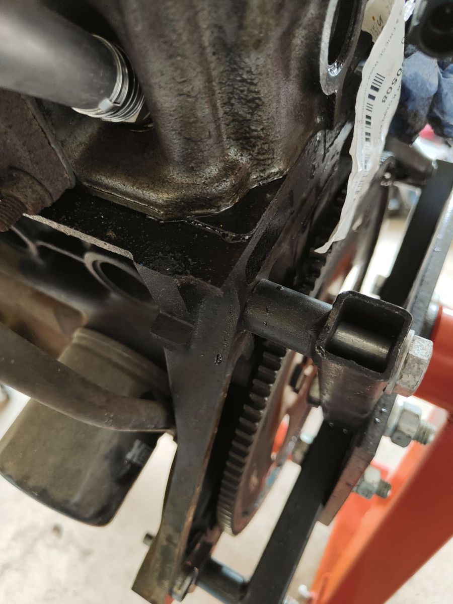

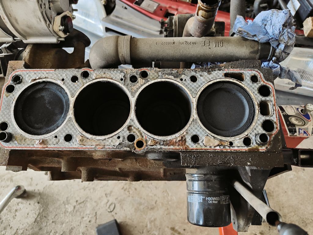

Und weil ich mir in den Kopf gesetzt habe, alles gleich etwas schicker haben zu wollen, habe ich für einen größeren "Service" auch den Motor raus geholt, um alles schön und sauber abzudichten.
In dem Zuge sind logischerweise gleich viele Neuteile rein gewandert, wie: Zahnriemen, Wapu, Thermostat, Dichtungen aber auch die Lagerschalen und Pleullager, Kolbenringe, Ventilschaftdichtungen usw. habe ich erneuert.
Für die Erlangung einer neuen Plakette habe ich dann noch "Kleinigkeiten" wie Radlager vorne, Querlenkerlagerung, Traggelenk, Stabianbindung erneuert und ein kleines Rost Loch im Beifahrerfussraum geschweißt.
Alles in Allem habe ich also schon eine ganze Weile immer mal wenn Zeit war, etwas am Kadett erledigen können, jedoch habe ich mich gesträubt mit der immer noch undichten Ölwannendichtung, zur Prüfstelle vor zu fahren.
Als ich mich endlich überwinden konnte, erneut die Ölwanne abzudichten und mir Kurzzeitkennzeichen zu holen, gab es erneut Probleme. Er hatte von Anfang an, des Öfteren Probleme beim Kaltstart. Manchmal sprang er auch gar nicht an, wie auch am Tag nachdem ich eine neue Ölwanne samt Dichtung verbaut habe. Nur wollte ich genau an diesem Tag eigentlich mit meinen "Kurzen" (Kennzeichen) zur Prüfstelle aufbrechen.
