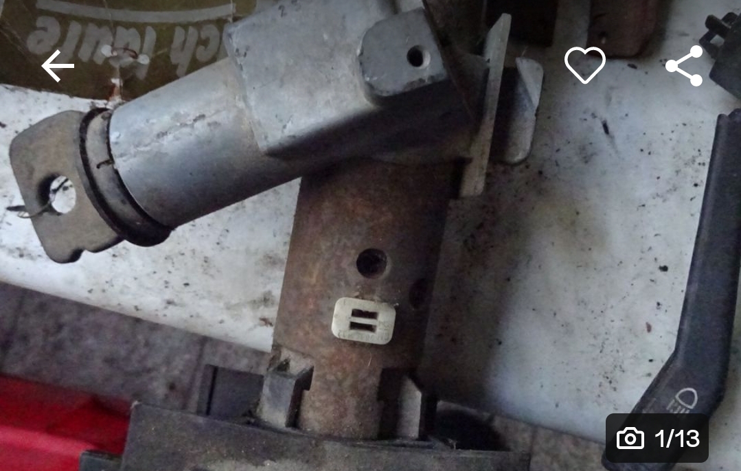

    Korrekt beim D geht es nur in einer Position. Aber wenn der Zylinder auch dafür geeignet ist passt es ja wieder. Schlüssel wäre ja nur für Zündung und nicht für Türen.
