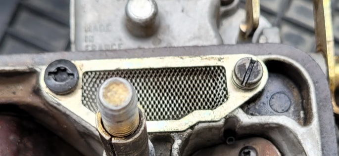

Hallo zusammen,
Es ist ja bekanntlich so das nach 1-2 Wochen der Vergaser leer ist und es längeres Orgeln braucht ca 10sec bis der wieder Benzin hat. Das Benzin verdampft wohl durch die Entlüftung in den Luftfilterkasten. Mir ist aufgefallen das diese Entlüftung recht gross ist. Hat das einen Grund bzw wäre es eine Idee diese zu verkleinern bzw abzudecken mit einem anderen Blech mit nur einem kleinen Loch ?
