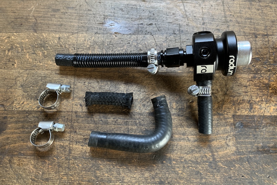

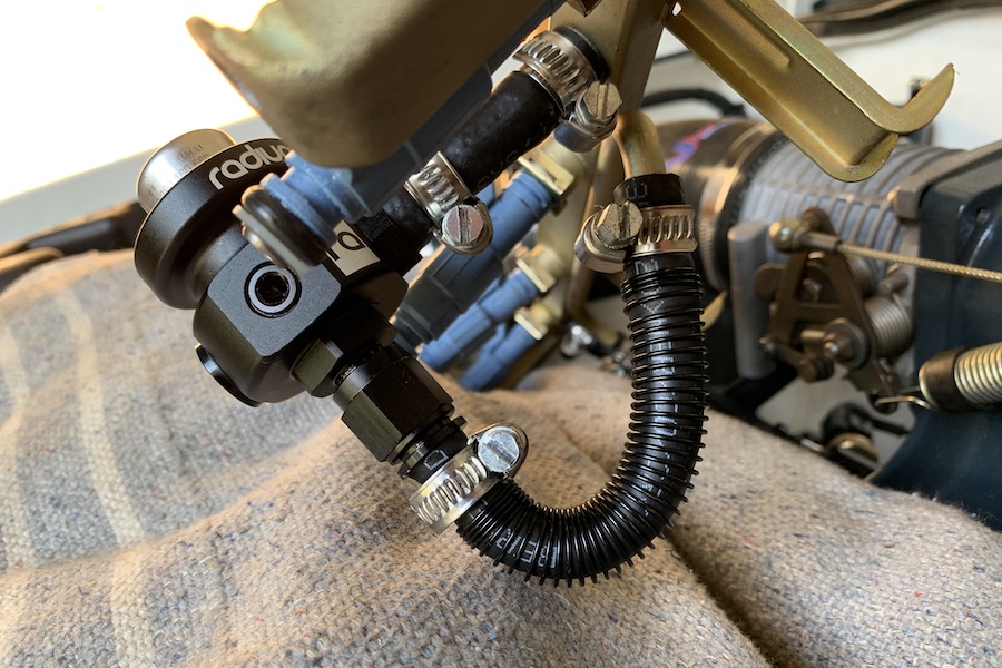

So, heute habe ich die Sache mit dem Kraftstoffdruckregler erledigt.
Hier sieht man schön wie sich der Formschlauch, welchen ich damals neu gekauft habe, aufgebläht hat und undicht geworden ist. Zum neuen Kraftstoffschlauch habe ich doch noch die Knickschutzfeder montiert.

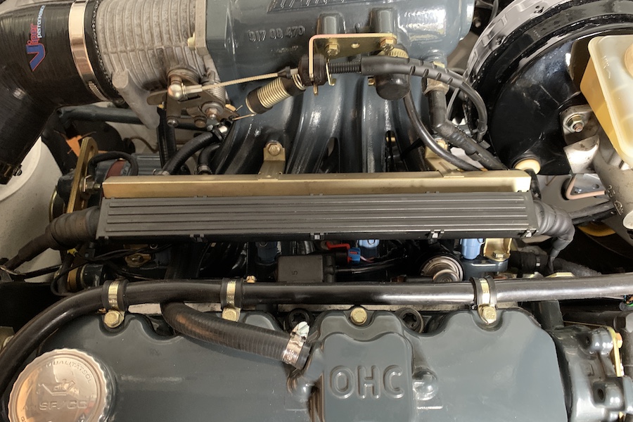

Letztens hatte ich bereits die Einspritzdüsen vom Z20LEH eingebaut.
Der Rücklauf vom Kraftstoffdruckregler ist nun perfekt.
Und es passt alles super zusammen.
Als letzten Schritt am heutigen Tag habe ich die Zündkerzen getauscht. Habe die Empfehlung für NGK BKR7E bekommen und schaue mal, wie die sich schlagen. Hatte bisher immer nur BOSCH Zündkerzen verwendet.
Nach dem Wechsel aller Teile sprang der Motor sofort an, ging nicht aus und lief schön "unruhig ruhig" im Stand. Auf alle Fälle deutlich besser als je zuvor.

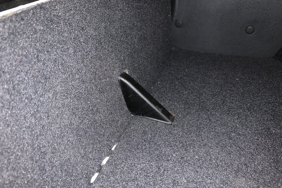

Ein kleines Detail und etwas fürs Gewissen habe ich noch im Kofferraum montiert.
