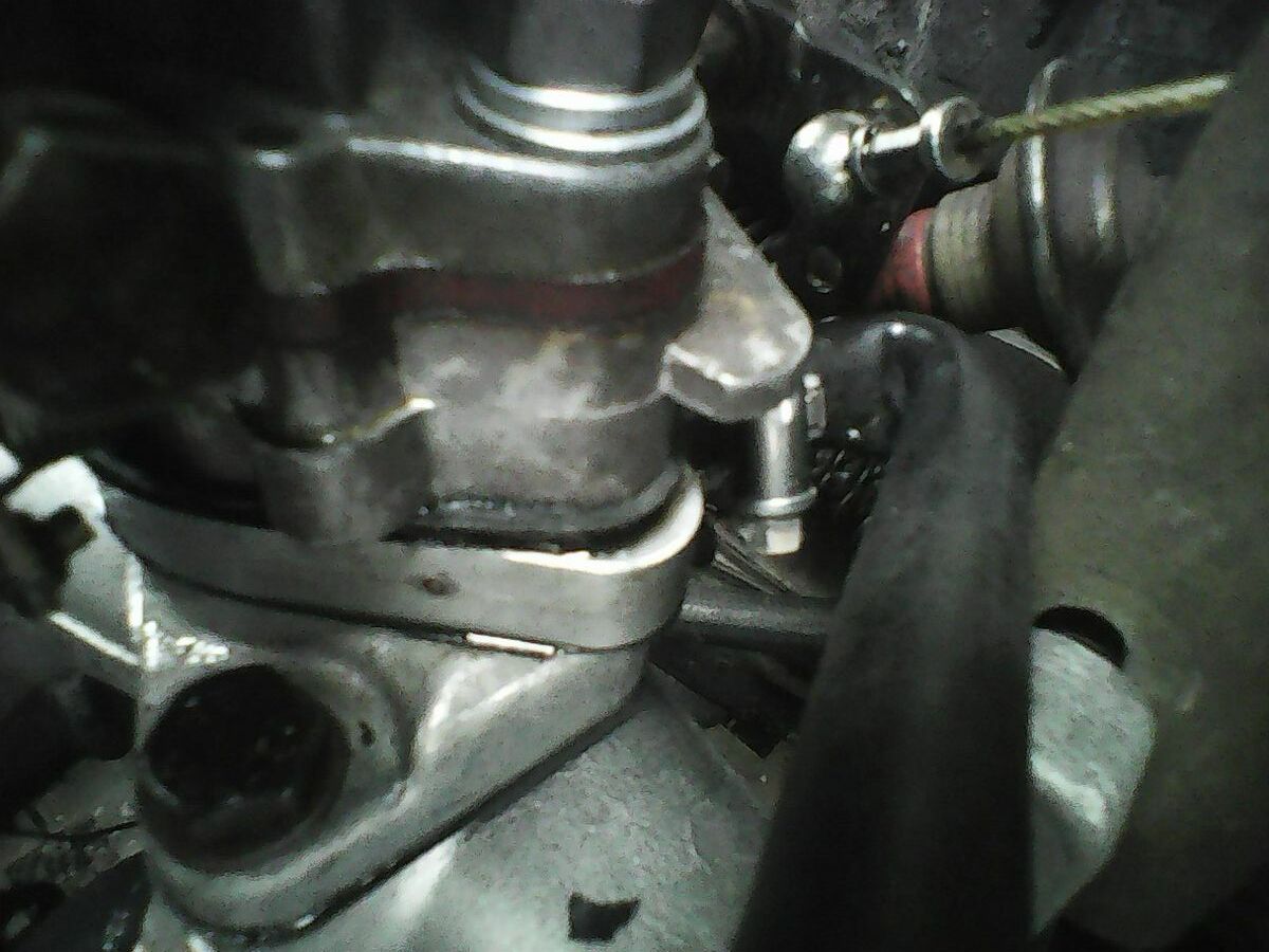

Hallo in die Runde!
ich habe lange gesucht aber leider keine Antwort gefunden. Daher die Frage ins Forum: Was ist das für´n Teil???
An meinem Solex Vergaser meines 1.3 S ist zwischen Vergaserfuß und Ansaugbrücke nochmal ein zwischenstück aus Aluminium. Von dem Teil geht ein Schlauch ab, der bei mir blind gelegt wurde (schraube rein gedreht).
Das Aluteil scheint mir dazu da zu sein über den Schlauch zusätzliche Luft in die Ansaugbrücke zu lassen... Nur woher und wofür?
So wie es aktuell ist läuft zwar alles top aber ich würde den Sinn gerne verstehen
Vieleicht kann mir da jemand weiterhefen
Vielen Dank
