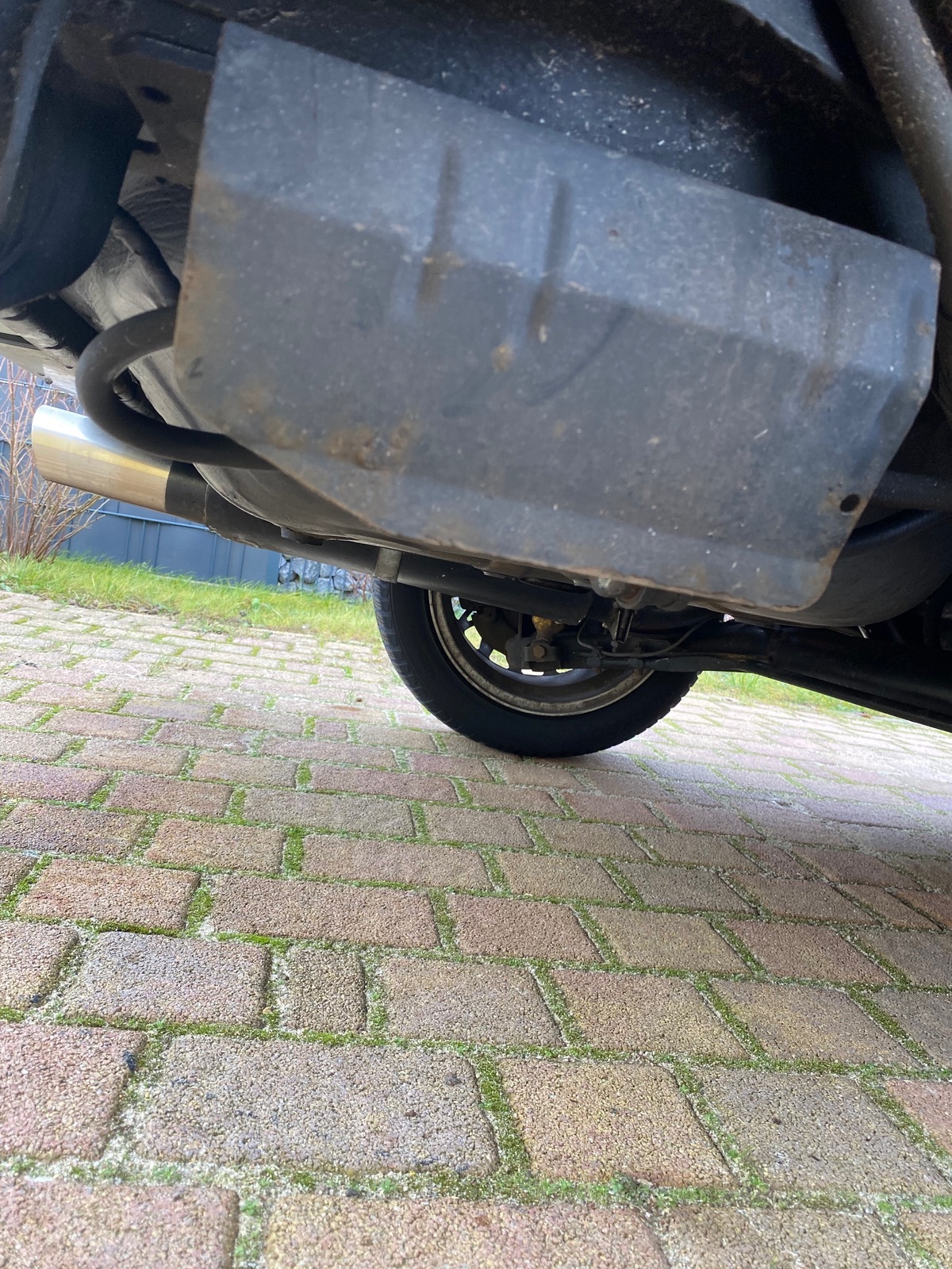

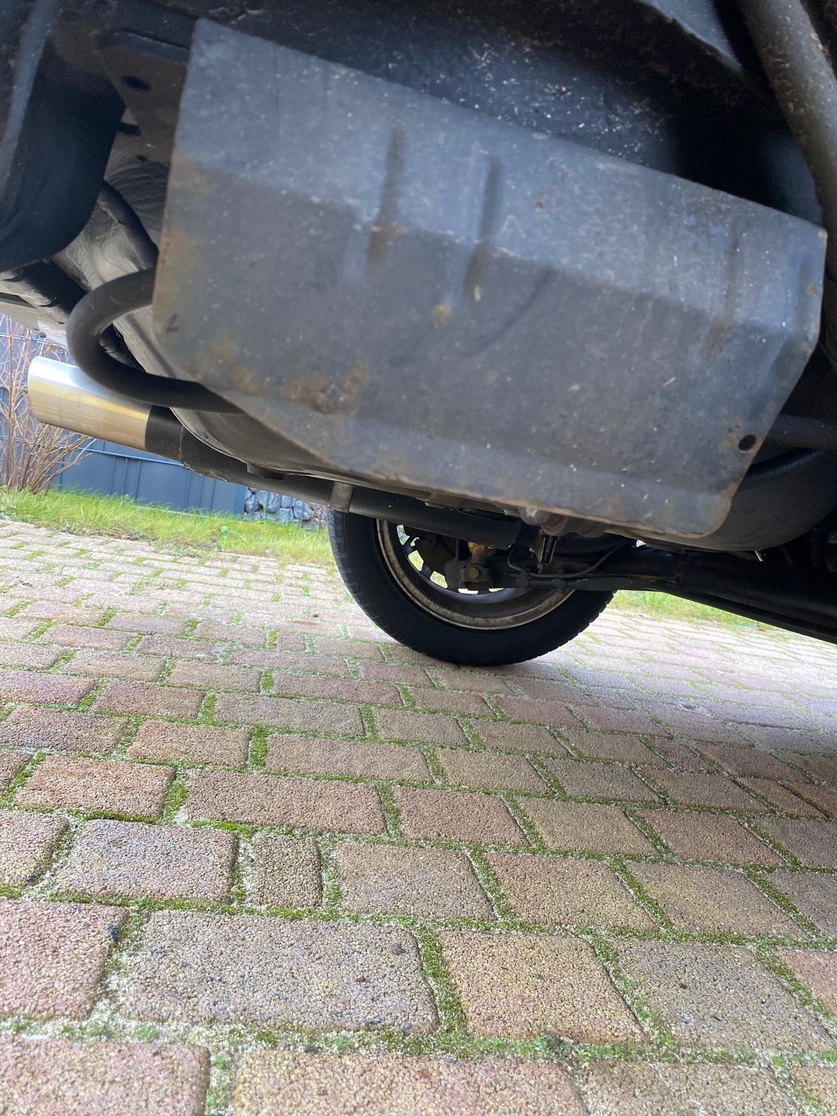

    Ich bin grade dabei meine Benzinpumpe,Benzinfilter Einheit zu erneuern beziehungsweise aufzuarbeiten damit alles wieder funktioniert und hübsch ausschaut.
    Nun zu meiner Frage hat eventuell schon mal jemand diesen ganzen Kram ins Auto verbaut sprich in die Reserverad Mulde. Oder ähnlich.
    Weis jemand warum Opel diese ganze Geschichte unters Auto gebaut hat. Weil als optimal möchte ich diese Position nicht bezeichnen.
    Ich danke euch schon mal im Voraus.
    Noch etwas sollte jemand seine Spritpumpe ins Auto verlegt haben würde mich noch interessieren was der TÜV da zu sagt.
    Noch mal danke.

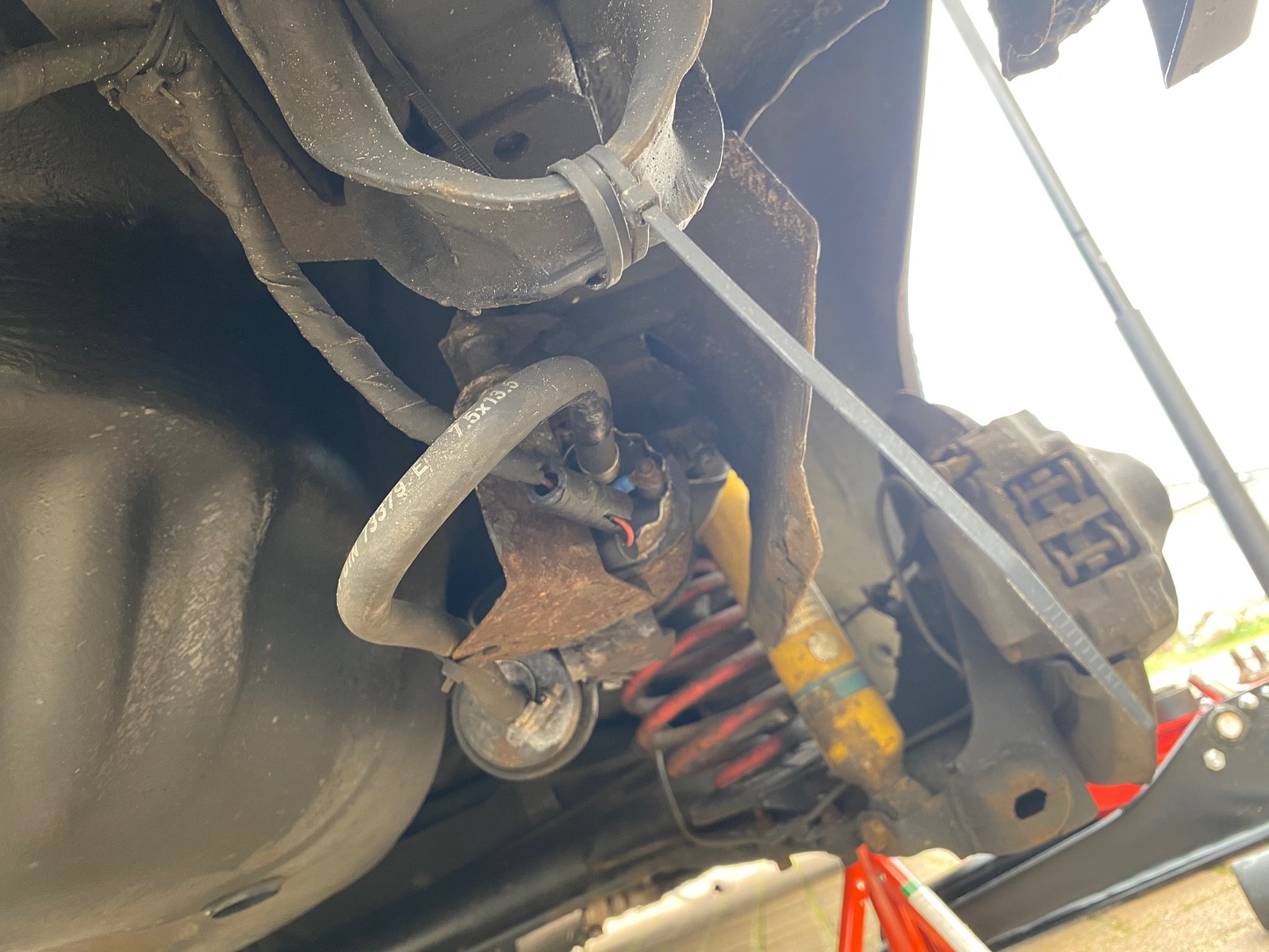

    Tags darauf habe ich mir alles angeschaut. Daraufhin habe ich mir erst einmal einen neuen Zündverteiler + Finger besorgt da diese Teile nicht so wirklich gut ausgeschaut haben. Ich muss aber hin zu sagen das ich mir denken konnte das daß Auto dann nicht anspringt Was es auch nicht tat ich hatte eigentlich gleich die Benzipumpe in Verdacht. Dieser Verdacht bestätigte sich durch die Versuche mit Starthilfespray direkt in die Ansaugung damit sprang der Kadett sofort an.
    Nun meine Frage welche Benzinpumpe (Hersteller) ist original am GSI /C20XE verbaut und welchen Durchmesser hat die Spritleitung (Zuleitung/Rücklauf) ?
    Oder welches Fabrikat habt ihr verbaut womit das Auto auch keine Probleme hat ?
