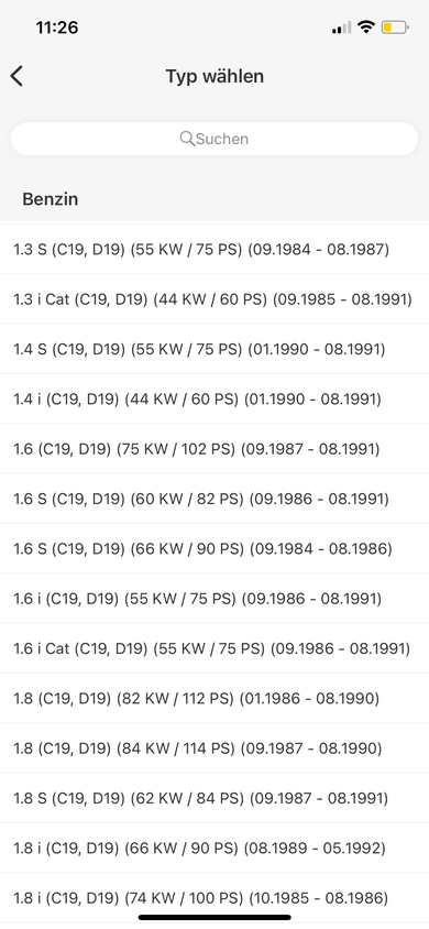

Jetzt ist nur die Frage wie ich herausfinden kann ob mein Kadette ein 1,6i 1,6 mit oder ohne CAT ist. Die Motorkennnumemr ist C16NZ
