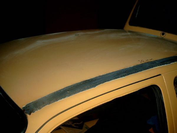

also bei den dachleisten wurde ein blechstreifen eigeschweisst. dann habe ich löcher gebohrt und da kam das wachs rein.
nun bin ich am überlegen ob verzinnen und dann alu spachtel oder nur alu spachtel

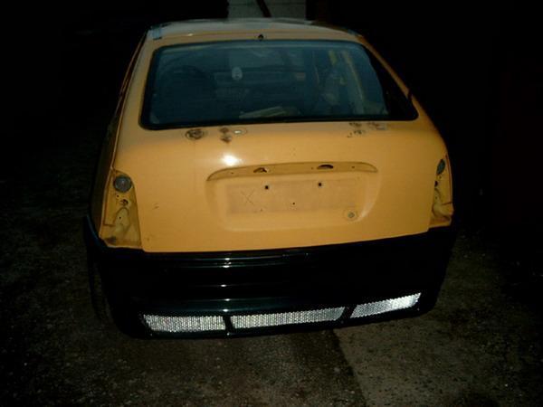

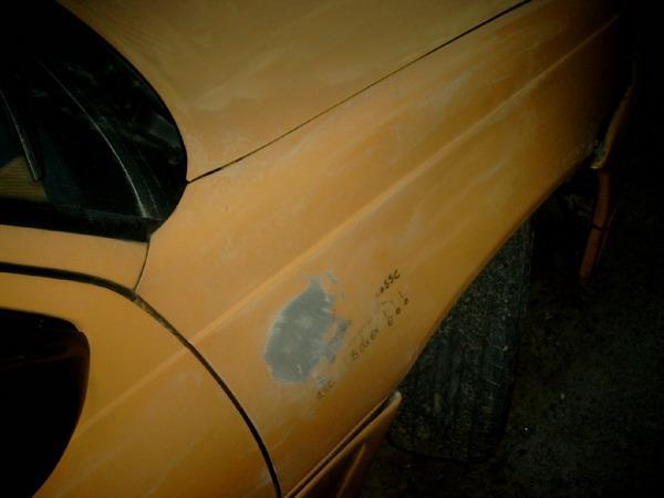

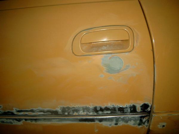

so, bei mir gibts auch was neues.

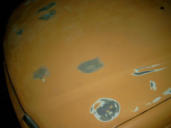

löcher in der motorhaube sind zu. wurden geschweisst, dann mit alu verspachtelt und mit 400er glatt geschliffen, genau wie der rest der karosse mit 400er angeschliffen wird.
die verspachtelten stellen sind zwar nich 100 pro glatt, aber die werde ich nochma schön nachschleifen und dann kommt feinspachtel rüber wenn nötig.
is es übrigens ausreichend wenn die karosse nur angeschliffen wird?
danach will ich noch ne schicht epoxy rüber machen und dann füllern.die dachlesiten sind auch zu. natürlich mit hohlraumwachs versiegelt, aber verzinnt wurden sie noch nich, weiß auch nich genau ob das nötig ist
die sicken werde ich auch mit aluspachtel cleanen, das zeug is bombenfest
die astra f heckstossi is auch dran, nur die seitlichen halter müssen versetzt werden, dann passt es
so, nun könnt ihr was dazu sagen bzw. tipps geben
