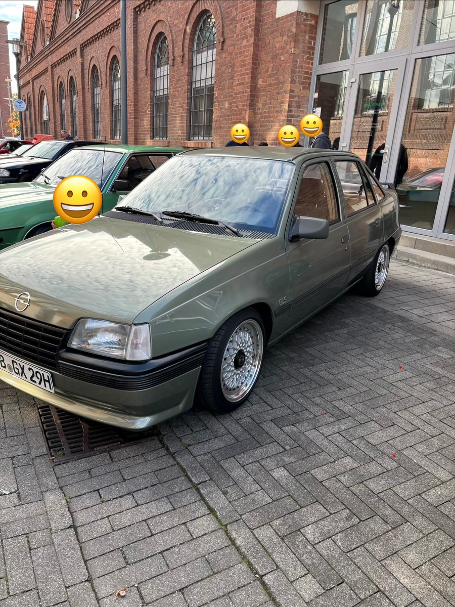

    Guten Morgen,
    hab bei meinen Stoßstangen als erstes von Sonax Kunststoff-Neu benutzt, das ist eine kleinere Tube mit Schwämmchen, aus der Schwarze Farbe rauskommt. Hat zuerst auch relativ gut gehalten (wobei Ichs auf großen Flächen teils unschön fand). Dann hat es den Stoßstangen die Farbe verloren, die Türgriffe haben aber immer noch die Farbe, Ergebnis ist aber nicht so gut wie bei den Stoßstangen:
    Haben die Stoßstangen, das Gitter vor den Wischern etc. jetzt mit Farbe aus dem Baumarkt übersprüht. Erfahrung ist sehr gut, vor allem wenn nochmal 2k Klarlack drüber kommt (vorher alles abgeschliffen und entfettet).
    Den Tipp, dass man einen Gasbrenner verwenden soll, hab ich auch schon gehört. Soll aber entweder von 12 bis Mittag halten oder den Kunststoff jenachdem zu stark beschädigen.
    Ein weiterer Tipp, den ich selber auch ausprobieren will ist der Schmutzradierer. Der soll (was ich von Aufbereiten gesehen habe) die oberste Schicht abtragen. Dann soll jedoch Pflege oder eine Versieglung darüber angewendet werden.
    Bild 1 im Anhang: Beim Kauf
    Bild 2: Stoßstange nach dem Sonax-Produkt (Nicht unmittelbar danach sondern nach ein paar Wochen/Monaten)
    Bild 3: Aktuell

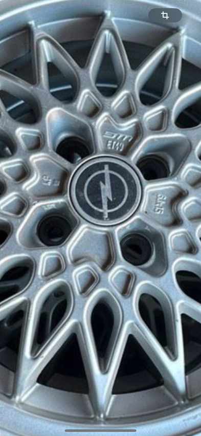

    Hallo zusammen,
    Bei den intra gm felgen mit der KP Kennung (vom Vectra), dort gibt es ja keine KBA-Nummer, heisst eigentlich auch keine ABE.
    Scheinen auch bei meinem Fall ältere zu sein, da kein H2 zu sehen ist auf der Felge, sind 6x15 et49.
    Wie kann ich mich denn dann absichern, muss ich die wirklich eintragen lassen obwohl es originale Felgen sind?
    Hab auch gelesen, dass die über die Fahrzeug ABE und über den Umrüstkatalog abgedeckt seien, erscheint mir allerdings im Vergleich zur ABE etwas mager…
