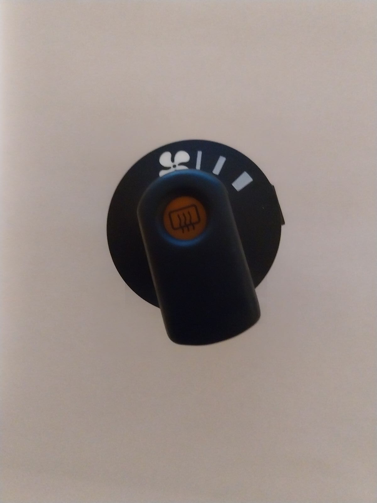

Biete hier einen neuen original Gebläseschalter.Preis:VB40€
