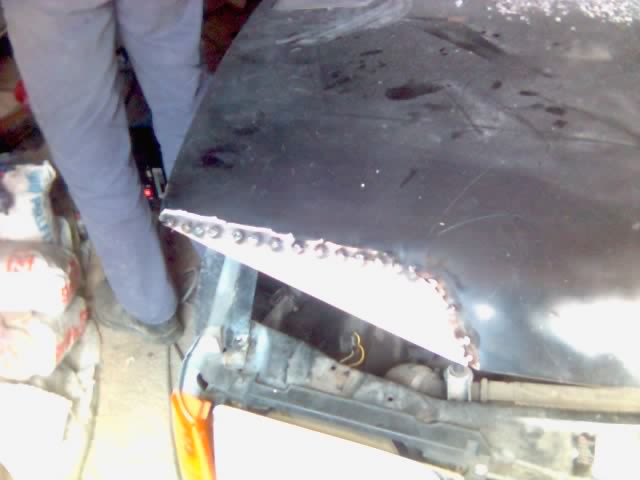

    Die Haube war net geschloßen würde ja schweißpunkte auf denn scheinwerfern geben.
    Habe die haube geöffnet und nen Holzklotz darunter gestellt, dann das blech angepasst, die haube an der kante Plank geschliefen, das blech von innen nach aussen angepunktet mit 3-5 punkten, dann die haube langsam abgelassen und das stück das am glaß streif mit nem gummihammer vorsichtig nach ausen getrieben bis die haube ohne streifen schließen ging. dann die habe noch mal unter bauen und denn rest anpunkten, der rest der verarbeitung dürft bekannt sein.
    Das ist natürlich nur eine möglich keit wie ich es mache nicht wie alle es machen müssen.

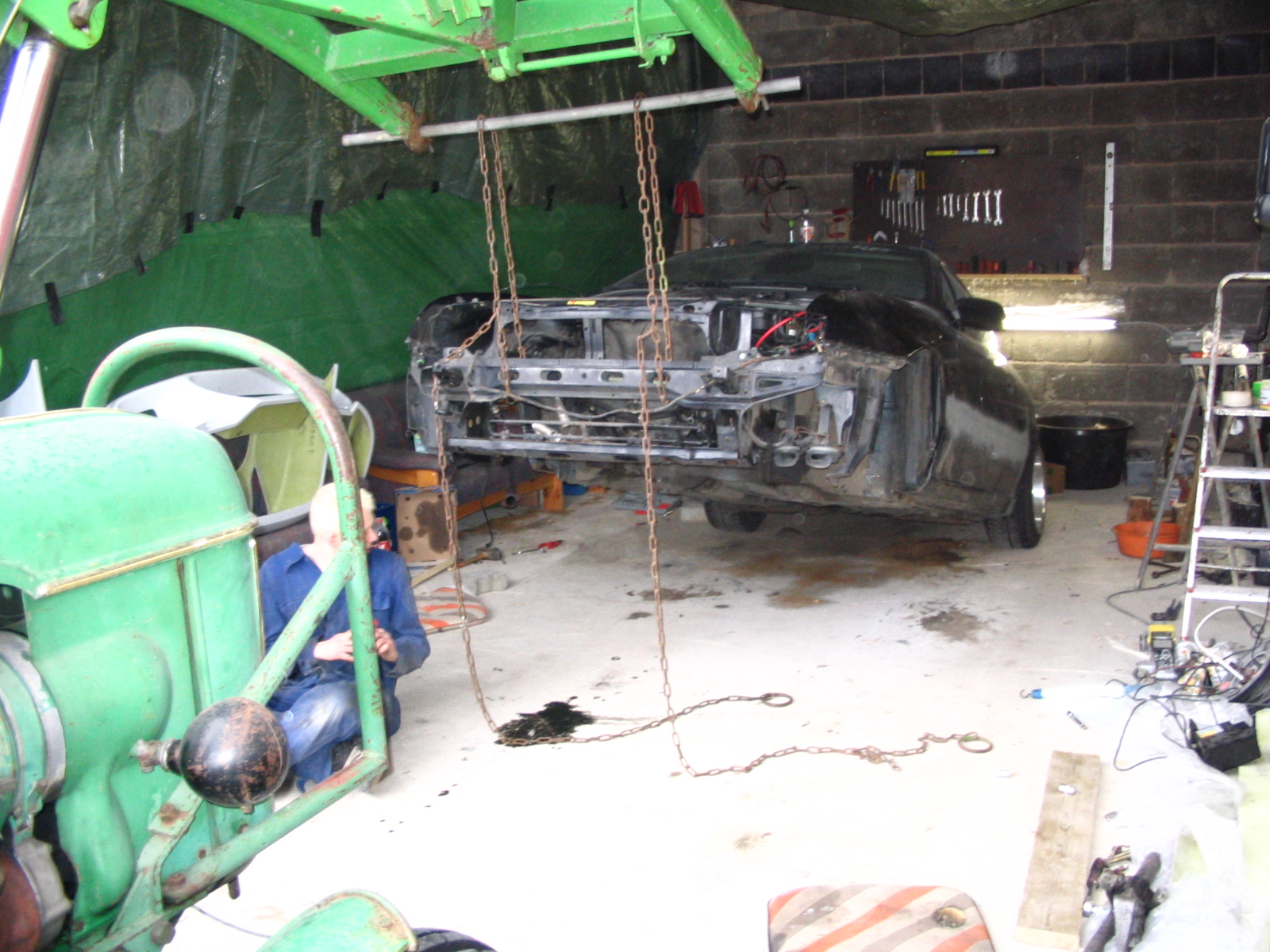

    Hier mal meine zweite heimat. Is zwar noch nix besonderes aber glaub besser wie bei wind und wetter im Freihen.
    Ofen, Kühlschrank so wie strom und wasser is vorhanden miete schlägt mit gerade mal 50Euro im monat zu buche.
    Wird jetzt dann im sommer ausgebaut sobald mal kein auto darin steht.
    Hab sogar ne behälfs Hebebüne und motorkran in einem. Is auf denn Bildern in der farbe Grün zu erkennen :D
