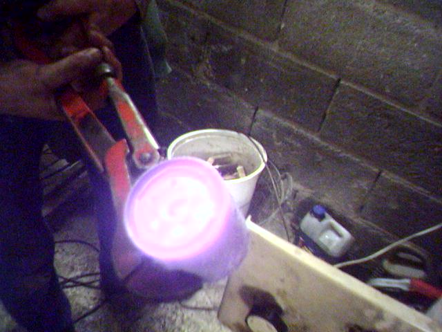

Uran wäre bestimmt auch net schlecht, Das glühende rohr war bisher auch nur ne ausnahme, Denn verursacher der verglühung hab ich mal mit angehängt.

Und wenn es schneller gehen soll kommt mal ein ölfilter mit rein, sieht dann so aus aber gibt auf dauer viel zu warm zum Arbeiten.

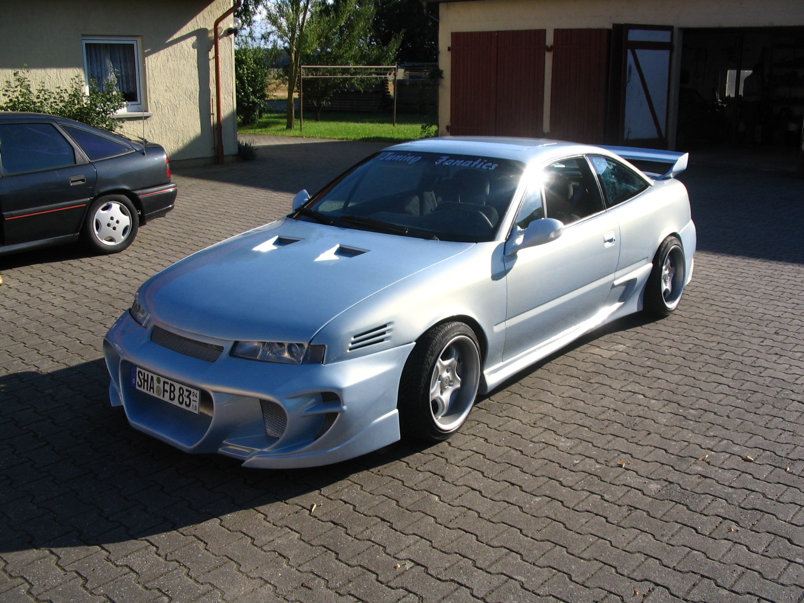

Weitere bilder gibts erst nächste woche wieder, müssen dieses wochenende erst mal unseren Cali wieder zusammen bauen, hier mal bilder des wagens nach beendigung des letzten umbaus ende August 2005.

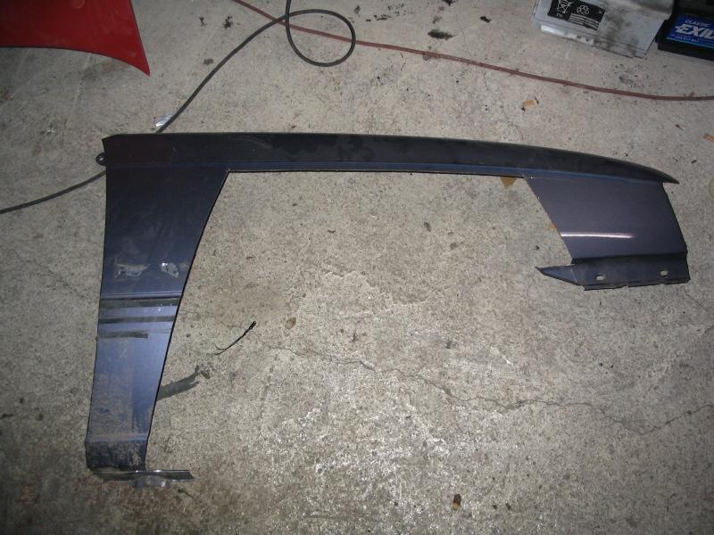

Zur frage mit dem Kotflügel:
Hab das blech angezeichnet und nochmal 1-2mm luft gegeben zum Ausschneiden.
Dann hab ich das einschweiß blech bündig in den kotflügel reigehoben so das kein über gan vorhanden ist, dann punkt für punkt geschweißt und nach jedem punkt mit luft gekühlt das sich das verziehen in grenzen hält.
Von hinten hab ich alles großzügig mit rostgrund einestrichen und mit Karosserie dichtmasse verschloßen. von aussen dann nur noch verschliefen und etwas feinspachtel drüber. Denk mal das des heben müsste und net gleich wieder reißen dürfte.
