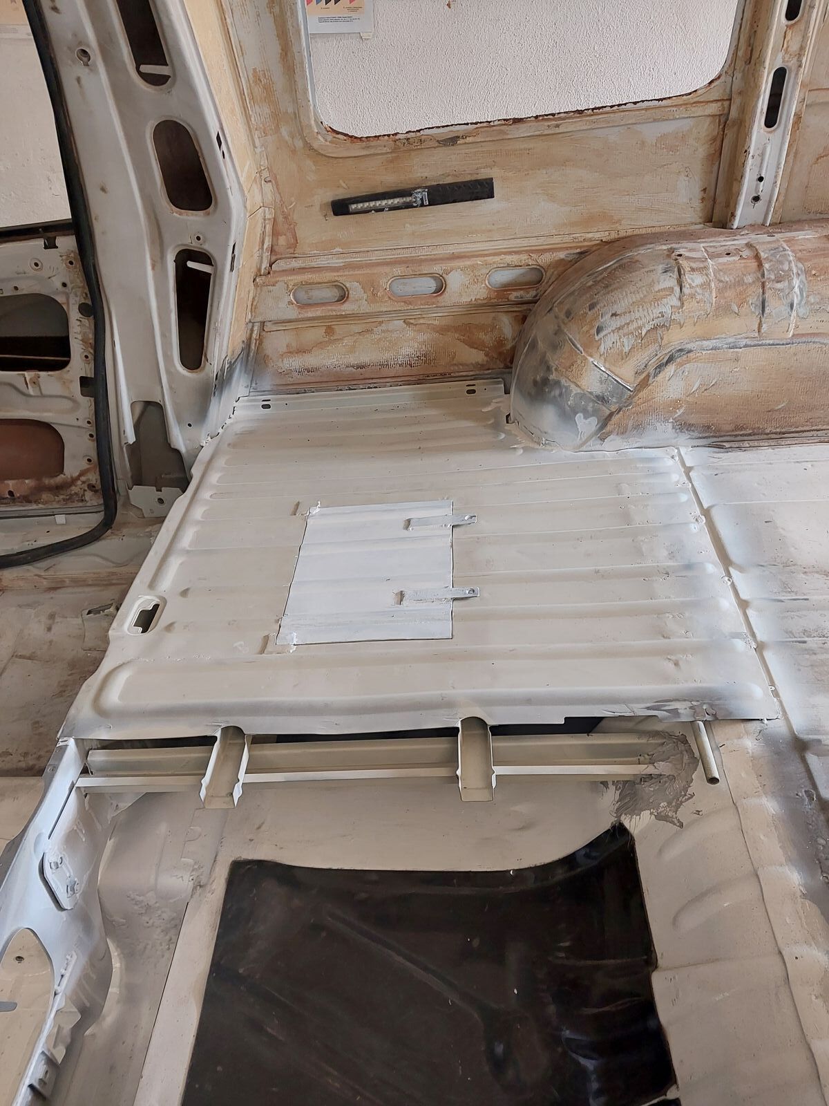

    Es gibt wieder neue Bilder.
    Der Innenraum nimmt langsam wieder seine ursprüngliche Combo-Gestalt an. Das Bodenblech hab ich leicht modifiziert, strahlen lassen und ordentlich grundiert.
    Zum Einschweißen musste die Ladefläche wieder in ihre Einzelteile zerlegt werden, da die nicht als Ganzes ins Auto reingeht X/
    Also Schweißnähte aufschleifen und Schweißpunkte aufbohren. Die linke Hälfte folgt demnächst....

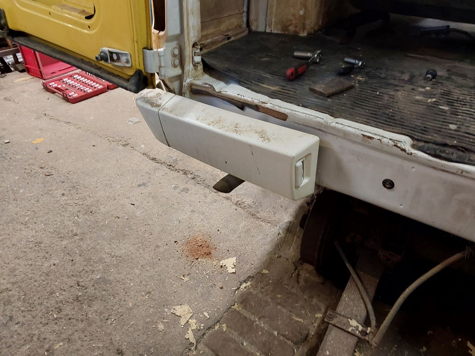

    Der Innenraum muss gerade noch etwas warten, da ich die Ladefläche aus dem Spender noch nicht raus habe. Trotzdem habe ich die Zeit genutzt und mich um den kleinen Hecktreffer gekümmert:
    Zwischenstand:
    Fertig:
    Ich bin soweit zufrieden, den Rest muss dann der Lackierer machen....
