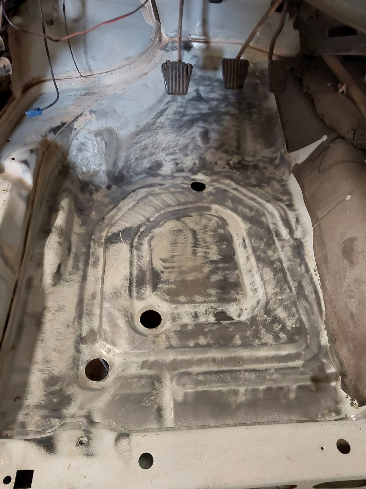

  • #49

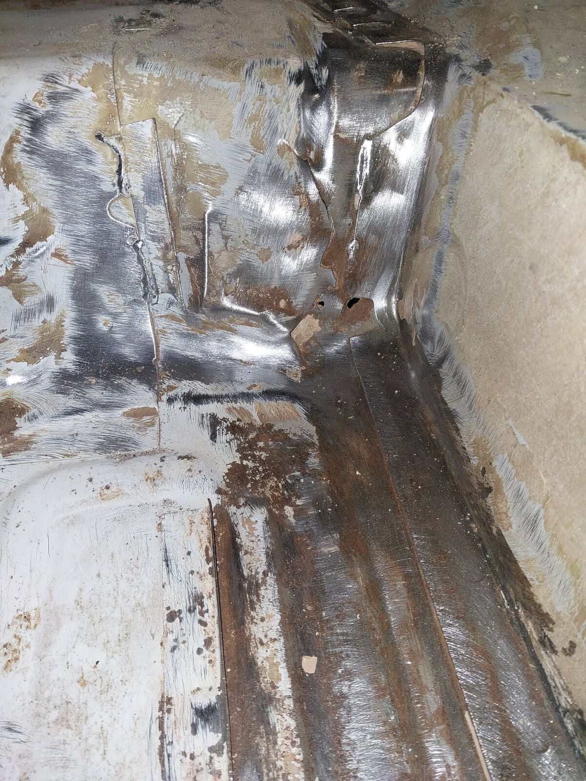

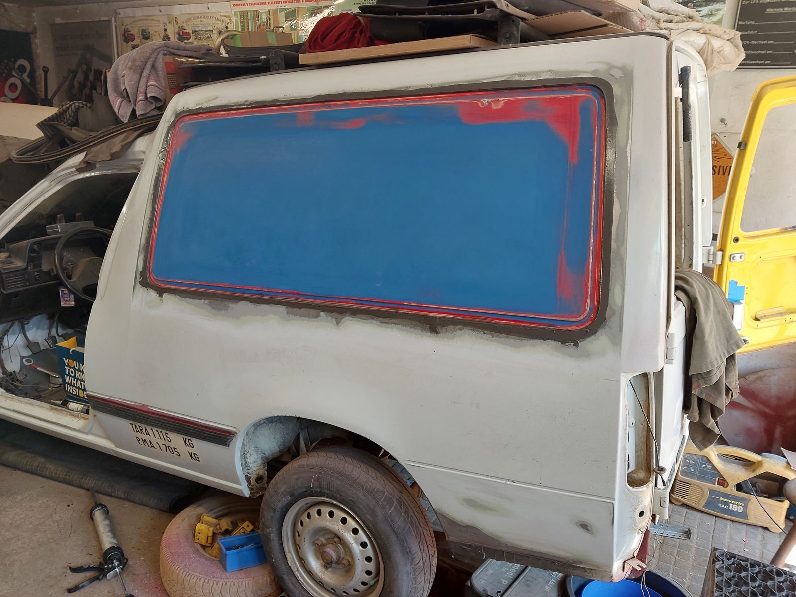

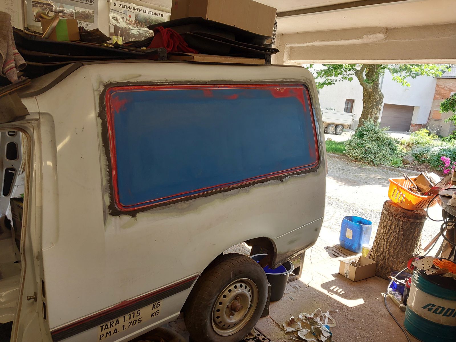

    Es gibt wieder einen kleinen vorzeigbaren Fortschritt.
    Die Frontscheibe sah nicht mehr gut aus und in der Ecke kamen schon paar Rostpickel.... also Scheibe raus, den Scheibenrahmen blank geschliffen und mit Rostumwandler behandelt:

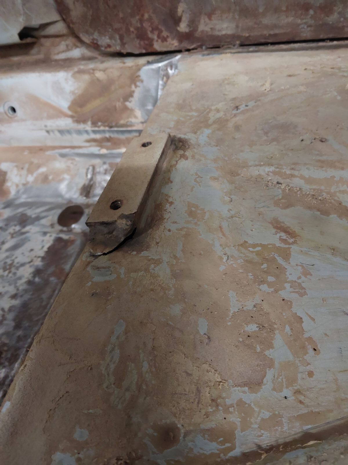

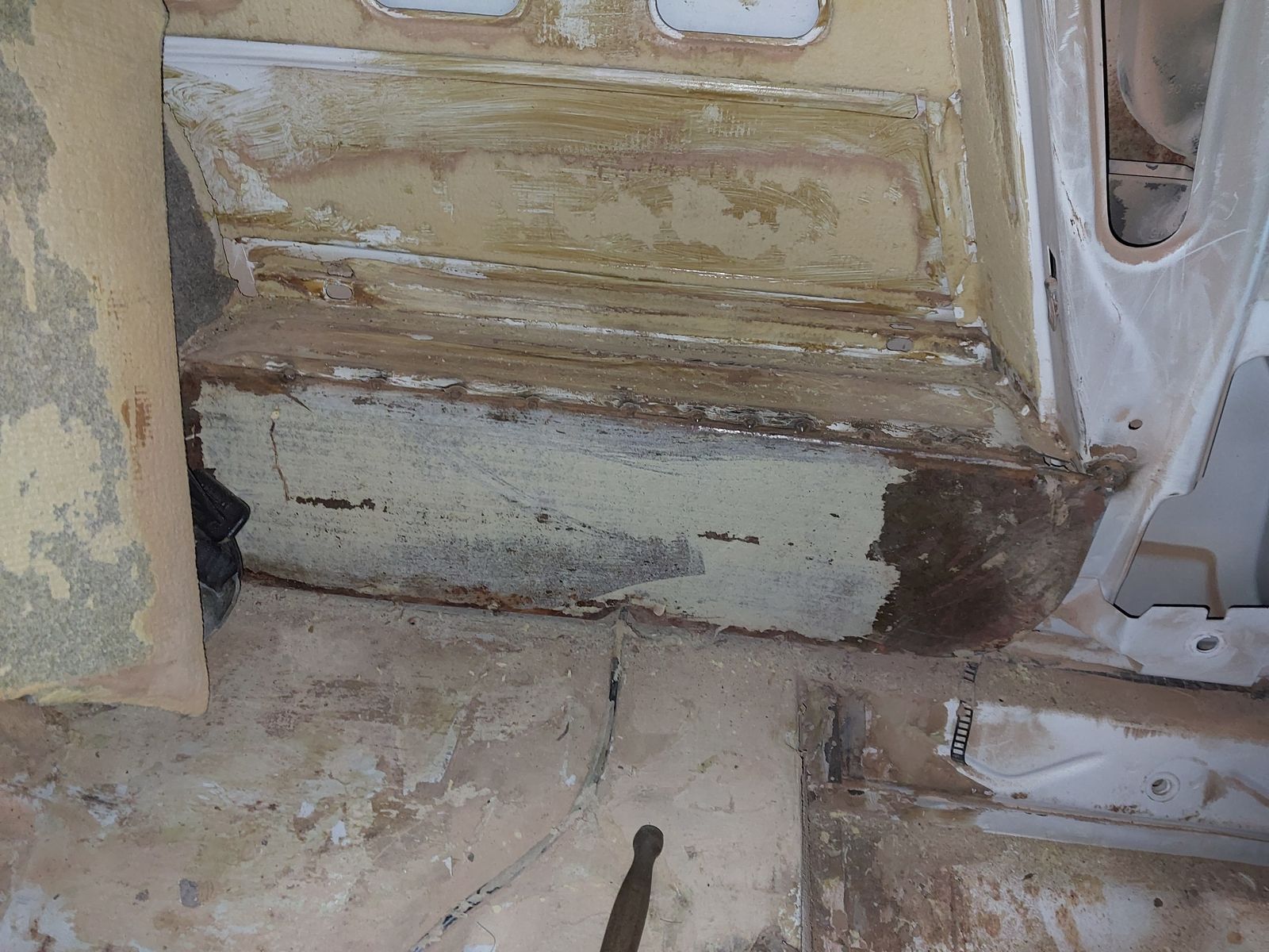

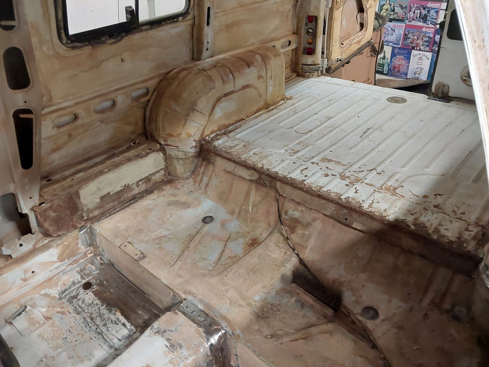

  • #50

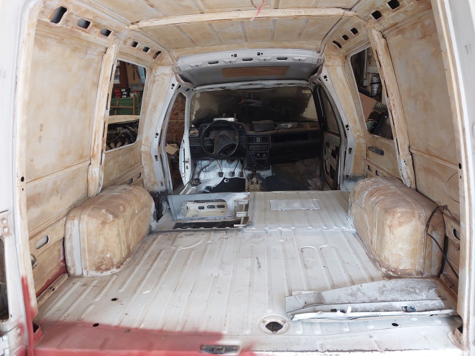

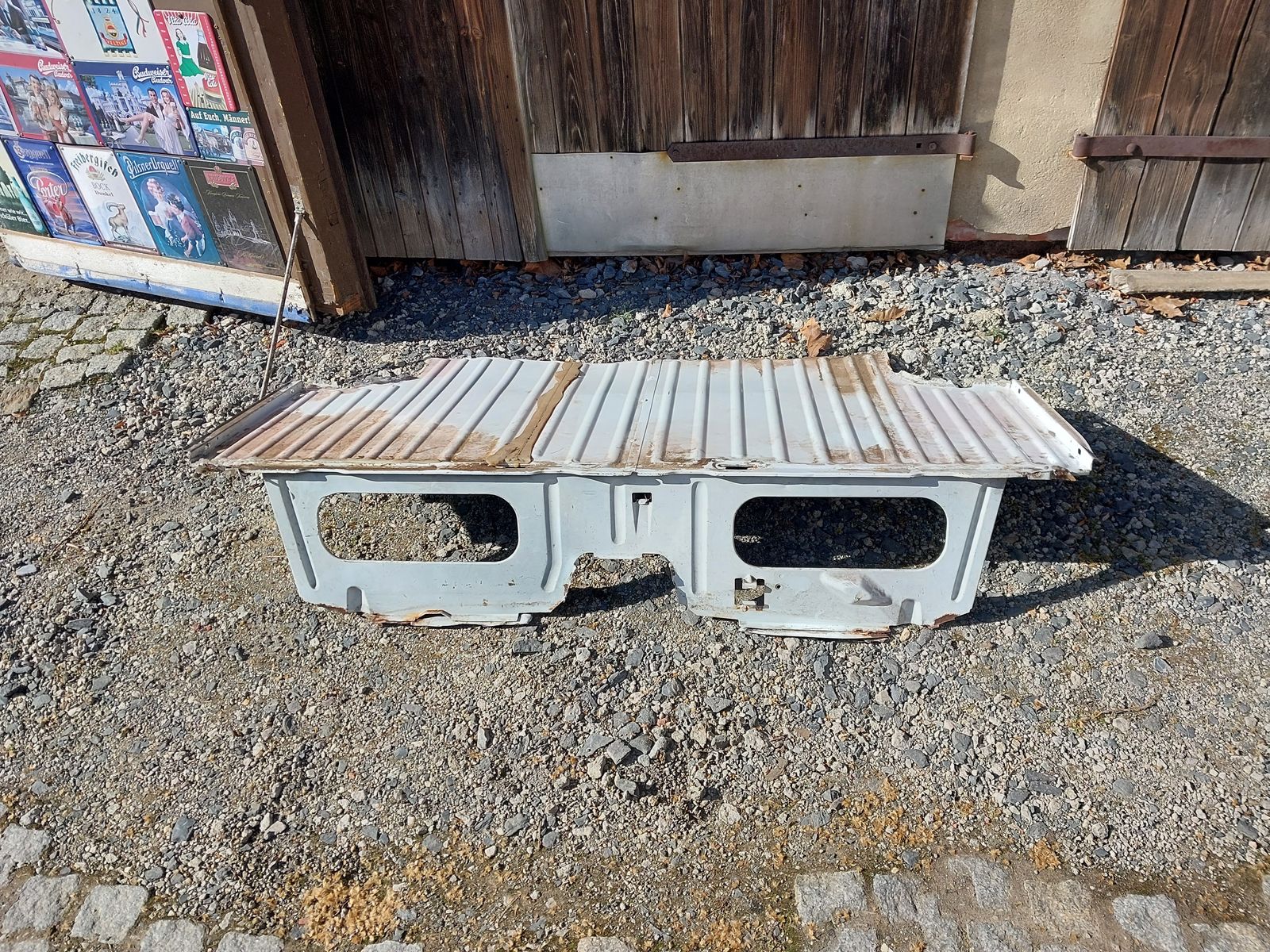

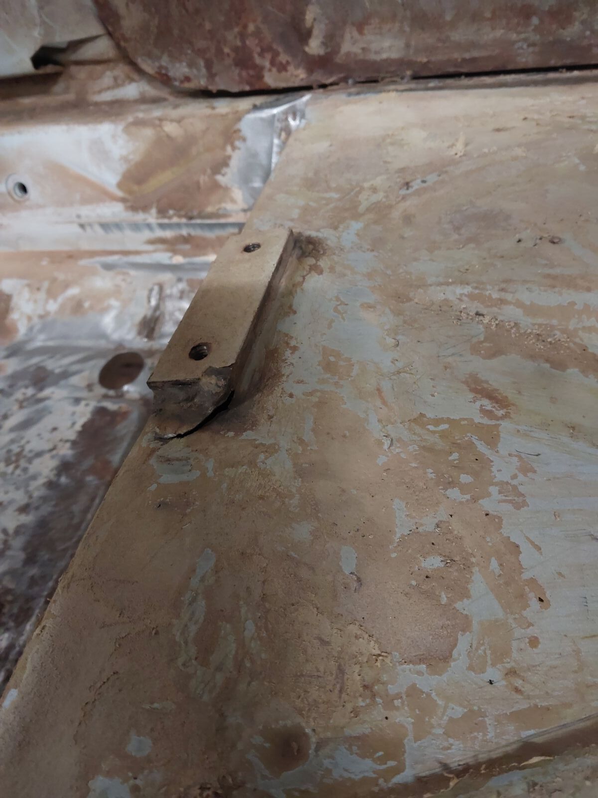

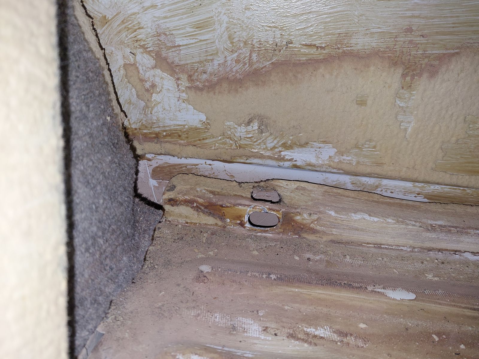

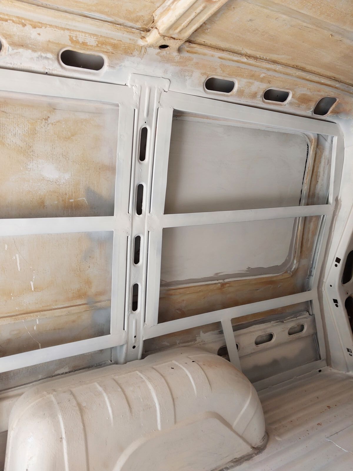

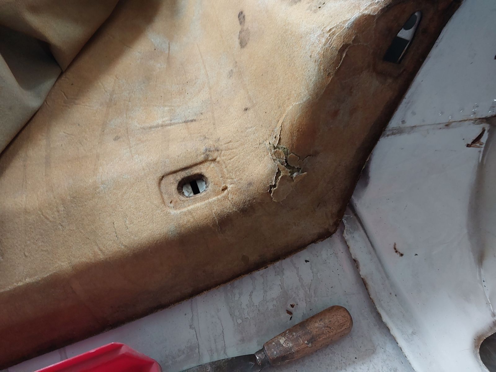

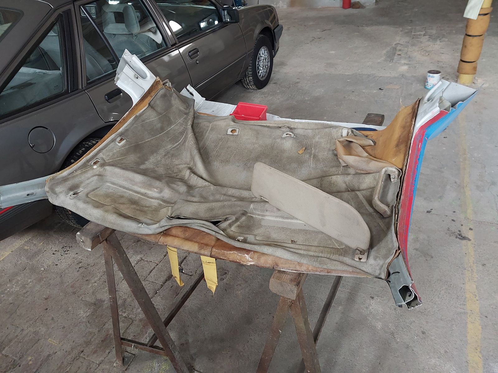

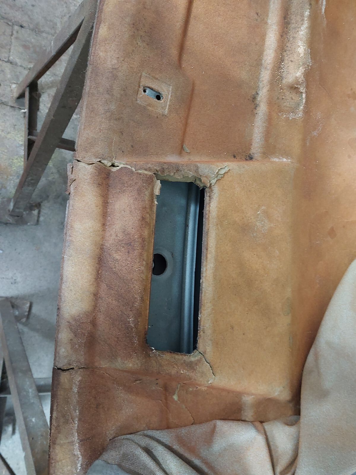

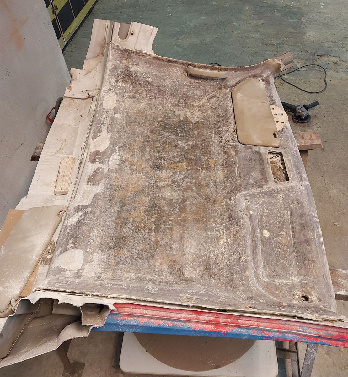

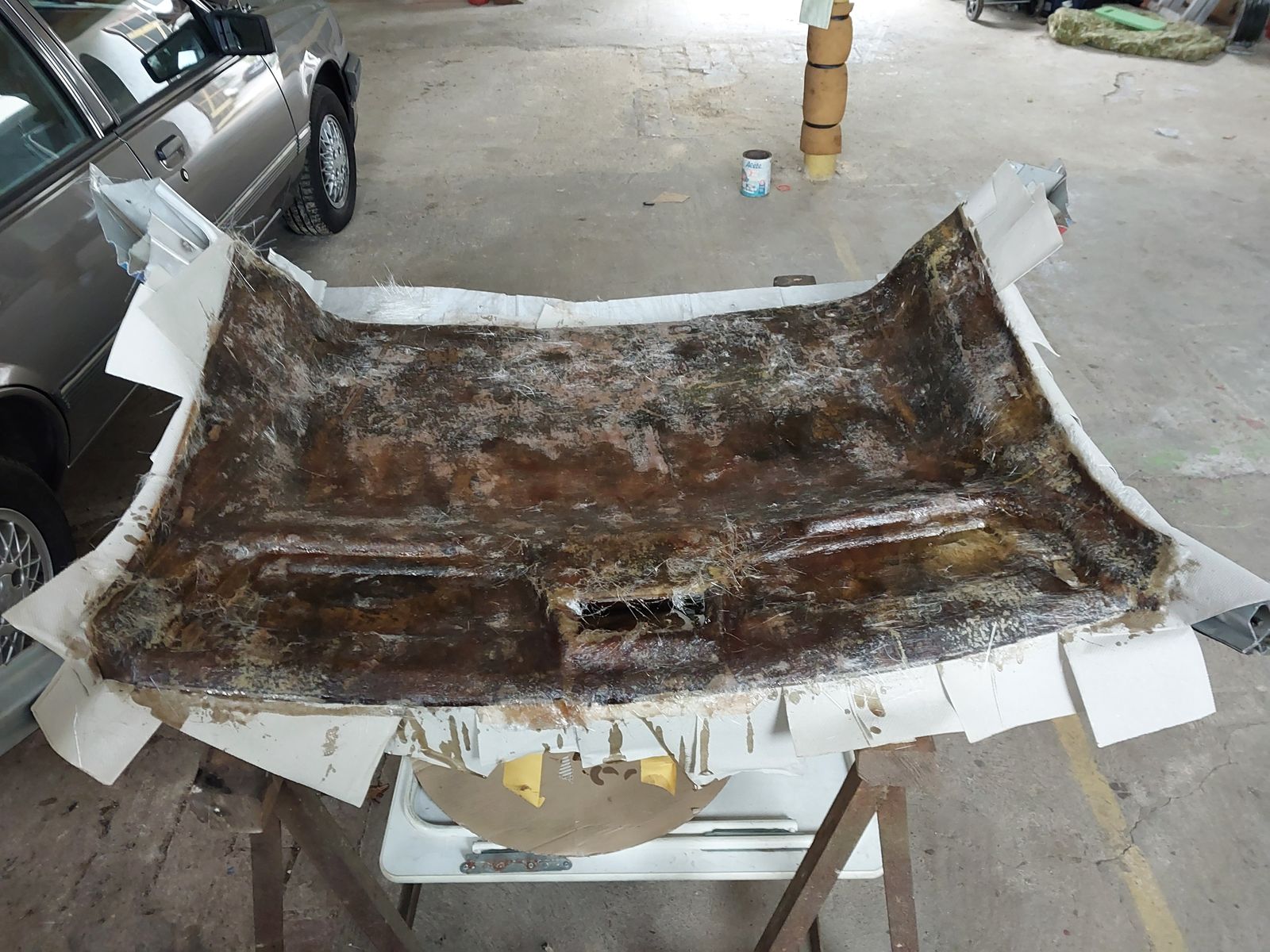

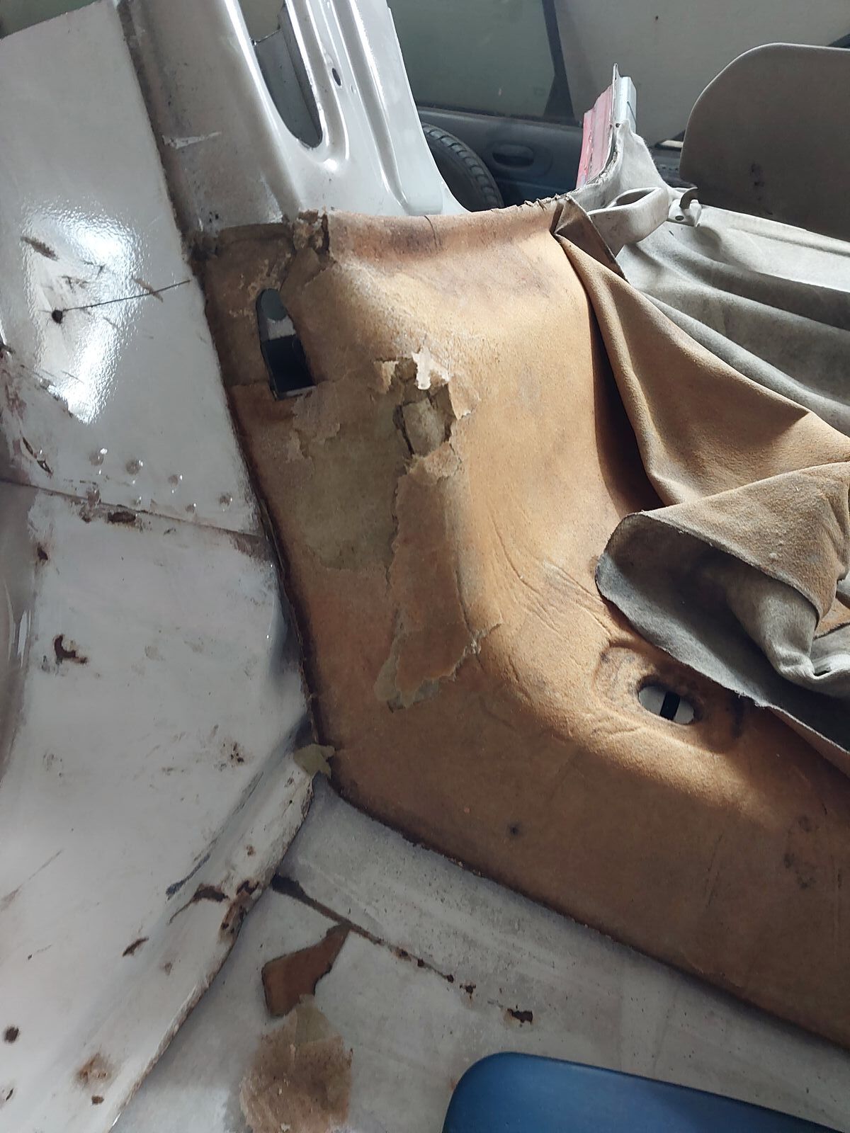

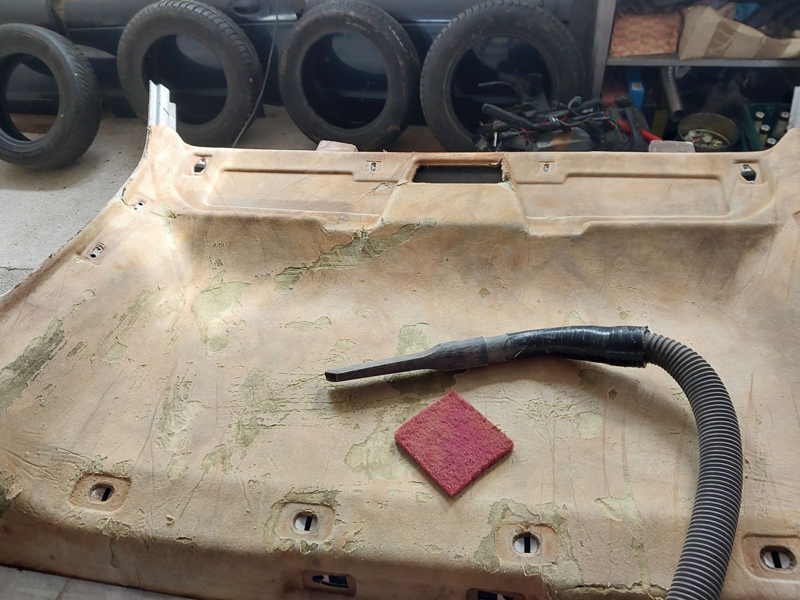

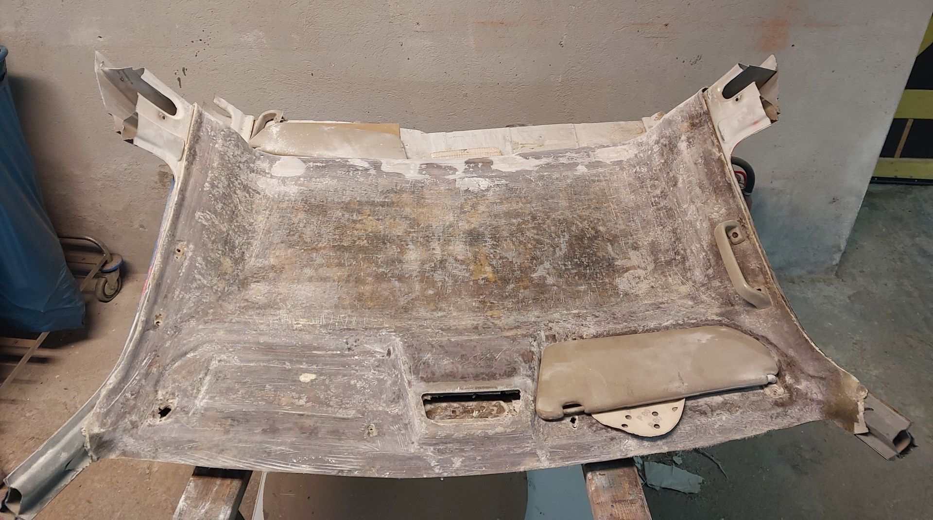

    Heute mal wieder neue Informationen und Bilder von der Combo-Baustelle!
    Da der Spanier keinen Himmel hatte und der Himmel vom gelben Spender in meinen Händen zerkrümelt ist, hatte ich ja einen weiteren Spender besorgt. Dessen Himmel schien beim ersten Besichtigen ganz brauchbar... auf den 2ten Blick war der Zustand dann doch kritisch!
    Also retten, was noch zu retten war:
    Himmel zusammen mit dem Dach runtergesägt
    Schadensaufnahme ;(
    Mit Schleifvlies und Staubsauger gereinigt.
    Dann mittels Harz und Glasfaser schrittweise stabilisiert und dann nur noch Griffe und Sonnenblenden angepasst und dann noch bisschen Schleifarbeit...noch nicht ganz fertig aber auf einen guten Weg!!
    Zum Schluss soll das Ganze noch bezogen werden...
