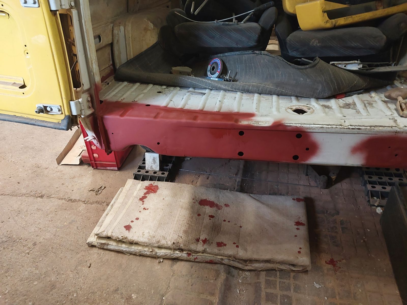

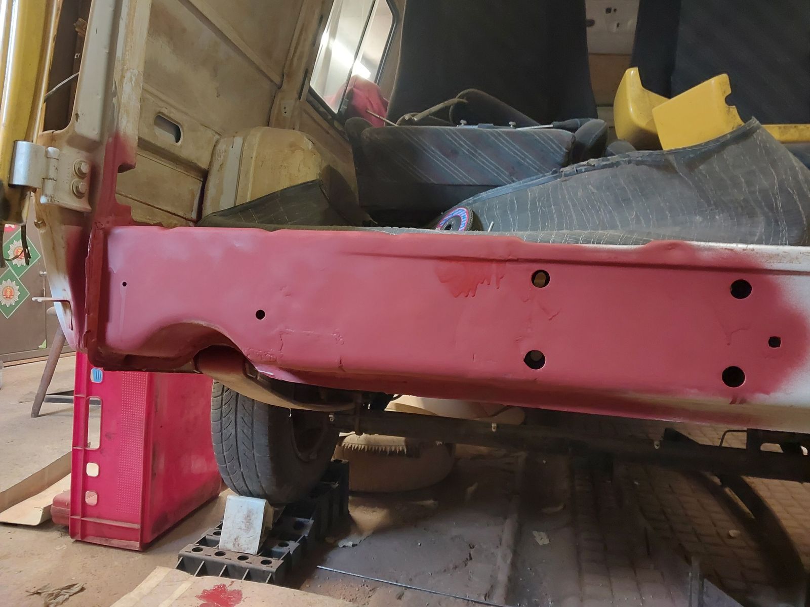

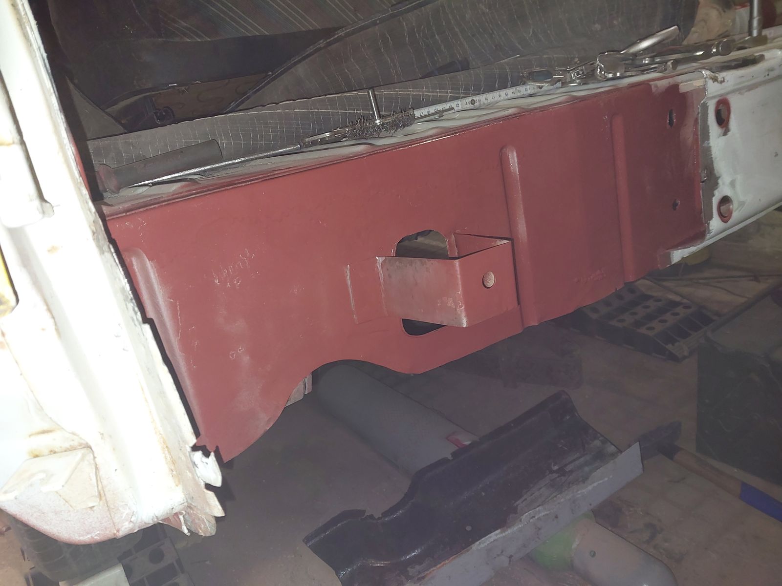

    Ein bisschen Unterkonstruktion für die künftige Verkleidung eingeschweißt und grundiert.
    Dann wurde auch noch das häßliche Loch an der Seite verschlossen:
    ...und bisschen Rostschutz drauf:
